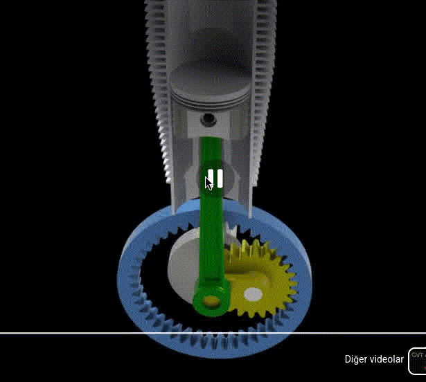

hypocyclic motora bir tane daha iç dişli ekledim.
resimde görünen hypocyclic motor. sarı renk dişliden bir tane daha ekledim. tek piston ve çift pistonlu 2 değişik motor mimarisi elde ettim.

video hatalı.

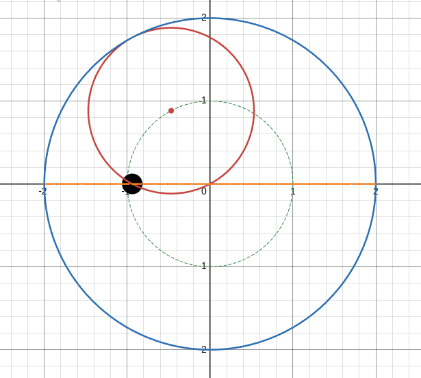

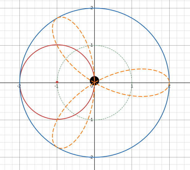

https://www.desmos.com/calculator/whlvnlnmc2
Piston kolu pimi 3 kanatlı pervane şekli çiziyor. Videoda ise sadece y doğrusunda yukarı aşağı çalışıyor.
Kırmızı daire aynı çapta dişli üzerinde dönerse videoda ki gibi olur.
bu motorun üretilmemesinin sebebi pistonu kranga bağlamak için 1 yerine 2 adet oynar eklem olması olabilir.
video hatalı.
Yapay zeka gibi bende hatalı hesaplamışım. :(
Düzelttim.Düz çizgi çiziyor.
