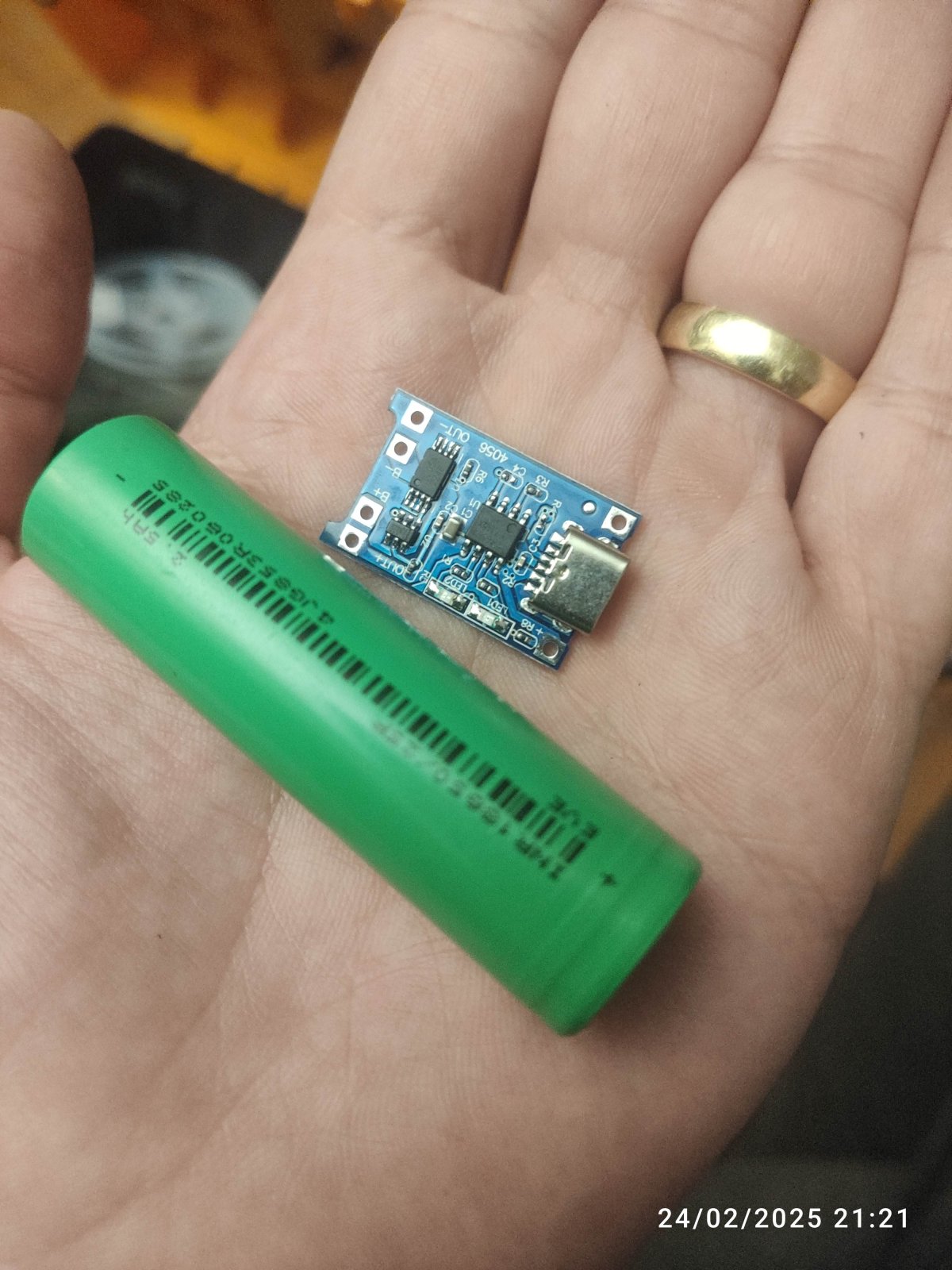

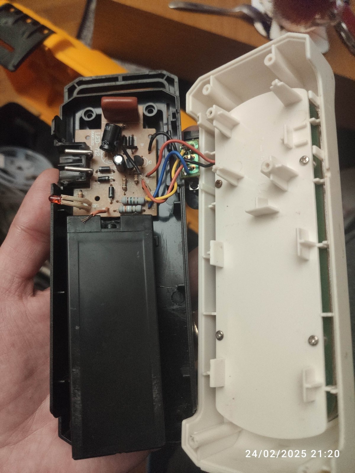

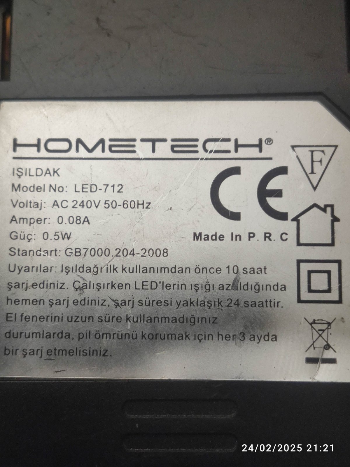

Ustalarım merhaba, eski aküsü arızalı bir ışıldak var internette aküsünün 4 volt olduğu yazıyor. Devre üzerindeki aküyü söküp akü kabloları yerine 18650 tek pil takınca çalışıyor 2 pil takınca dirençler cayır cayır ısınıyor o yüzden tek pil kullanacağım. Acaba bu ışıldak üzerindeki mevcut devre 18650 pili şarj eder mi? Yoksa hiç zorlamayıp pili TP4056 ile bağlayarak pilin çıkışlarını yine mevcut devreye versem mi?

18650 lityum-iyon pille değiştirecekseniz zaten TP 4056 ile bunu yaparsınız, zaten bu şarja sadece BMS'li bu devre uygun olur. 1 A, 5 Volt veren AC/DC adaptörle USB- mikro USB kablosunu arada ekleyerek bu şarj mümkün olur. 18650 pilin sıfır olması çok daha iyisi olur. Kolay gelsin.

Teşekkür ederim bahsettiğiniz şekilde yapacağım 🙏🏻
Merhaba, bu modeller bu işlere çok elverişli, ben mevcut kartın üzerinden devre elemanlarını sökerek, tp 4056 modülü bu kart üzerine yapistiriyorum. 220 V giriş soketinide çıkartıp type c soketin buraya denk gelmesini sağlıyorum. Type c etrafında kalan boşluğu şeffaf plastik malzeme ile kapatıyorum. Böylece telefon şarj aletleri ile şarj ediliyor ve modülün kırmızı ve mavi LED ışığı görülebiliyor.
bir kaç yıllar önce yapmıştım. hatta bir de anahtar eklemiştim, istediğim zaman açıp kapamak için. uzun zamandır kesinti yaşamadığım için ardiye bir yerlerde atıl duruyordur. sanırım pilleri de ölmüştür artık.
