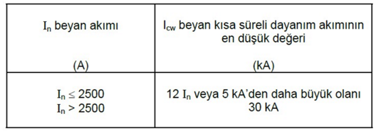

Beyan kısa süreli dayanım akımı (Icw):
Beyan kısa süreli dayanım akımı (Icw), uygun test koşullarında ve üretici tarafından belirlenen süre içinde devre kesicinin zarar görmeden dayandığı kısa devre değeridir. Etkin değer olarak verilir (r.m.s.).
Beyan kısa süreli dayanım akımı ile bağlantılı kısa süreli gecikme en az 0,05 s olmalıdır; tercih edilen değerler aşağıda verilmiştir:
0,05 – 0,1 – 0,25 – 0,5 – 1 s
Beyan kısa süreli dayanım akımı aşağıdaki çizelgede verilen değerlerden daha küçük olmamalıdır.
