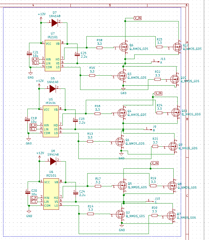

Herkese merhaba,
Elektrik-Elektronik mühendisliği son sınıf projesi olarak,72 volt gerilimde çalışacak, 3kw lık bir motor sürücü tasarlamaya çalışmaktayım. Bu sürücüyü yaparken atmega328p işlemci kullanmaktayım. IR2101 mosfet sürücü entegresi ile IRF135B tipi mosfet sürmeye çalışıyorum.
Bunu yaparken, High side lara PWM sinyali, low side lara ise 1 - 0 uygulamaktayım. Bu şekilde toplamda 12 adet mosfeti anahtarlıyorum.(30 khz)
Aşağıda güç kısmını paylaştığım bu devre ve kod, 36 volt gerilimde ve boştaki motor denemelerimde düzgün çalışıyordu. Ancak voltaj yükseldikçe ve güç arttıkça, işler ters gitmeye başladı.
Öncelikle 4148 diyotlarını değiştirmeyi hedefliyorum ancak bunun tek başına yeterli olmayacağını ve sorunun gate akımlarından kaynaklı olabileceğini düşündüm. Bu doğrultuda mos sürücümü kontrol ettim. IR2101 max 250mA çıkış verebiliyor ki bu da mos başına 125mA max. yapmakta. Ancak ben ne kadar gate akımına ihtiyacım oldugunu tam olarak bilmiyorum.
Açıkçası bu kısımda bilgilerim biraz yetersiz kalıyor, tam da bu noktada sizlerin tecrübe ve bilgilerinden faydalanmak istedim.
Saygılarımla,
Faruk
