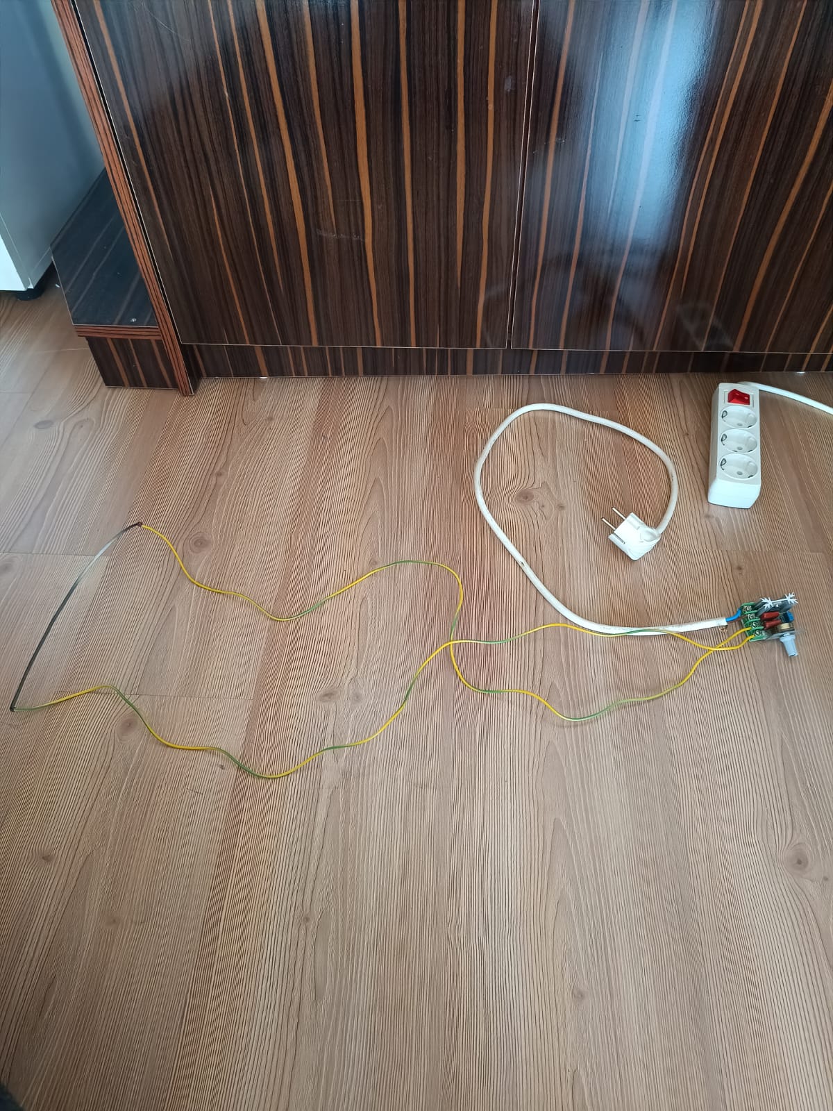

Bir projemde gerekli olan bir ısıtma modülünü tasarlamaya çalışıyorum.

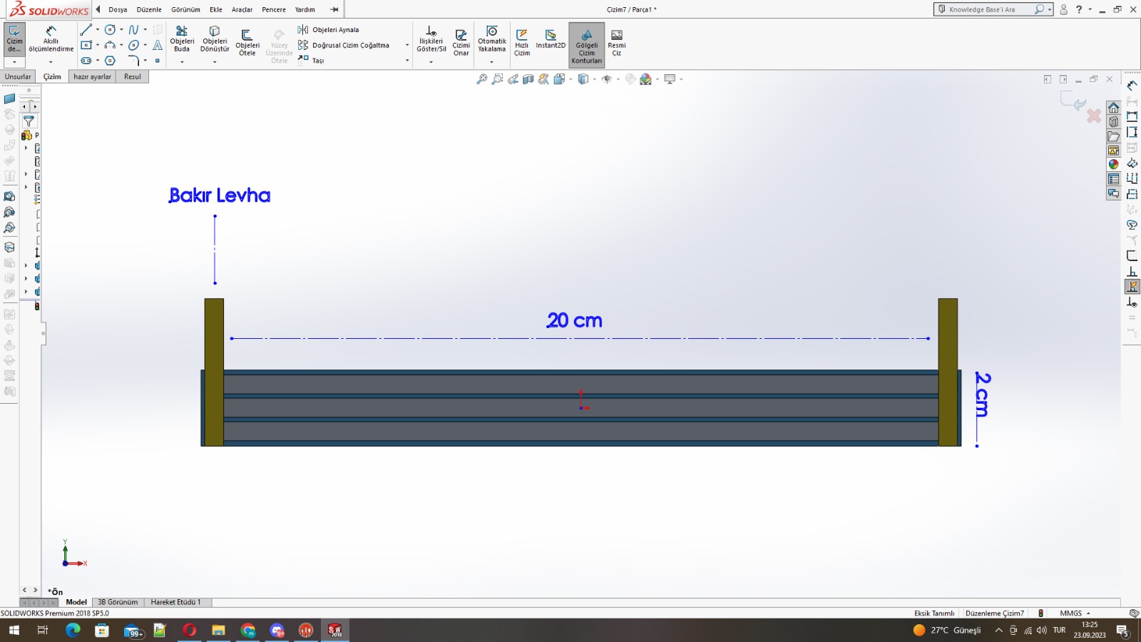

Isınmasını istediğim bölge 20 cm genişlikte ve 2 cm uzunlukta. Kalınlık ise 1 mm ancak vardır.
İstediğim ısı ise 50 ila 55 arasında düşük bir ısı.
Gördüğünüz üzere 3 adet üst üste sıralanmış yassı rezistans teli ile bu işlemi yapmaya karar verdim.

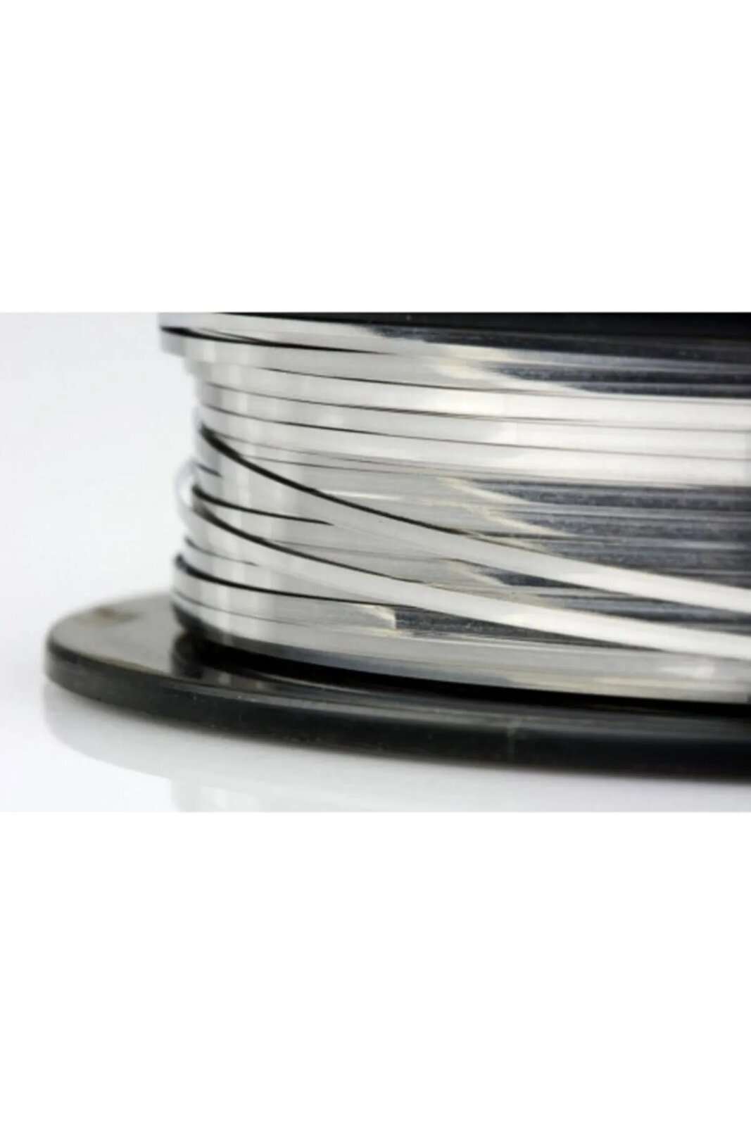

yassı rezistans teli satın aldım ölçüleri şu şekilde 5 mm yükseklik 0.4 mm kalınlık olarak
Yaşadığım Problemler;
12v 16 amperlik bir güç kaynağına 10 cm tel kesip bağladım. Isınma sağlanıyor ancak çok yüksek ve güç kaynağındaki tüm amperi deli gibi çekiyor.

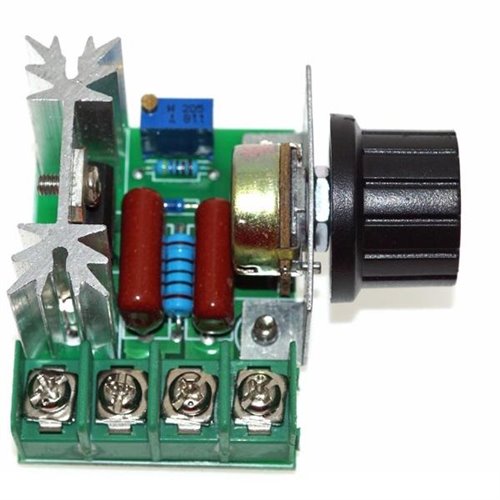

Daha sonra bu durumdan kurtulabilmek için 2000w dimmer satın aldım. Belki şebeke elektriğini dimmerlayarak teli istediğim ısıda sabit tutabileceğimi düşündüm.
20 cm ye yakın bir teli keserek deneme yaptım. Ancak fişe takar takmaz sigorta attı :D
Değerli forumdaşlar bu konuda neler yapabilirim ? Tecrübe ve bilginizden çok faydalanmak isterim.

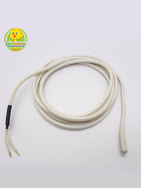

220 V ısıtıcı kablo ile aynı testi yaptım ve ısıtıcı kablo istediğim gibi dimlenebildi.
Devre direncini artırmaniz gerekiyor. Seri bağlı başka bir cihaz veya rezistans kullanmanızı öneririm. Yassı rezistanslardan referans alan bir termostat ile de sıcaklık kontrolü yaparsınız.

Başınıza daha kötü kazalar gelmediğine sevindim. Deneme-yanılma yolu ile bu tür projeler için net sonuç alınamaz, ohm kanunundaki formül ve hesaplarına göre kaç cm. direnç teli ve hangi kesitte rezistans teli, vb. gerekli olduğunu MEB /MEGEP/ "Elektrikli Soba" kısmında detaylı ve örnek hesaplı olarak açıklanıyor, buradan referans alıp mevcut projenizi tamamlarsınız. Kolay gelsin.
Yorumlar için çok teşekkür ediyorum.sigorta saolsun kötü bir kazayı önlemiş 😀
Chatgpt biraz sohbet ettik ve 0,78 ohmun cok yüksek bir direnç olduğu ve aşırı yüksek amper değeri isteyeceğini gördüm (270 amper civarında)😅. 5 amper civarlarinda güvenli olarak küçük bir ısıtıcı bölge için ,45-50 ohm arası değerine sahip rezistans teli kullanmam daha yararli olacaktır sanırım.
Kısmen ısıtılacak bu bölgenin 50-55 dereceye gelebilmesi için bu bölgenin oda sıcaklığından (20-26 derece) 50-55 dereceye kadar gelebilmesi için Q=m.c.t formülünden bunun için gereken kaloriyi Q'yu hesaplayıp bu sayısal değeri ısının watt (elektrik gücü) eşdeğerine eşitleyip ısıtmada (projede) kullanılacak rezistansın watt gücü/tel boyu/kesiti bu şekilde bu eşitlemeyle netleşebilmiş olacak. Bu örnekler "Elektrikli Soba" başlıklı MEGEP dökümanı içinde uygulamalı olarak veriliyor. 0.78 ohm bir rezistans için çok düşük bir omaj değeridir, şebekeden dimmerle değil 12/24/36/48 volt AC/DC' de bile oldukça fazla amperlerin bu telden geçebilmesi mümkündür, şebekeden uygulanan akımla da kısa devreye yakın aşırı amperlerin çekilip ev otomatını düşürmesi çok normaldir. Kolay gelsin.

Çok teşekkür ederim hocam. Isıtacağım alan çok küçük ve hızlı ısınan bir bölge. İnce ve direnç değeri düşük bir tel kullanarak işimi çözebileceğim sanırım. step down ayarlayıcılar ile en ideal volt seviyesinide tespit ettiğimi farz edersek. Yani örneğin diyelim ki en ideal volt değeri 8.50 volt. Bunu bir bir devrfe kartına aktarmak istersem. Ancak üstünde herhangi bir potansiyometre vb. bir eleman olmayacak.
Bunun içinde sanırım biraz dirençlerle haşır neşir olmam gerekecek :D
bu yukarıda resmini attığınız dimmer motor sürücüsü değilmi? benim bildiğim frekans aralığını değiştirir akımı düşürüyormu bilmiyorum,
