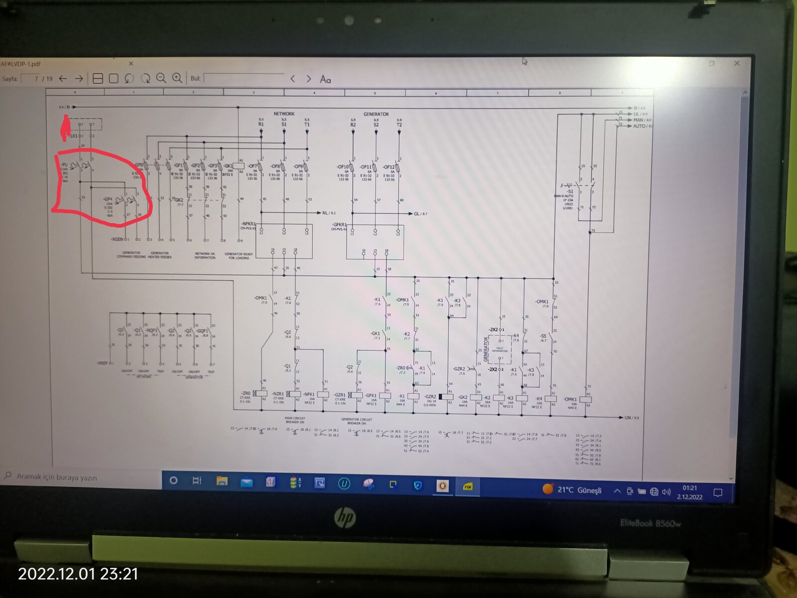

Mrb 2adet 1250 a motorlu salterim var bununla Şebeke ve jeneratör transfer panosu yapacagim buraya kadar normal ama birde pako şalter koyup bunu hem otomatik hemde Man olarak yapmak istiyorum resimde bir şema var ama k1 kontaktoru nasıl birakiyor

Hocam Ats Modülleri var araştırdın mı onlardan temin edip kullanabilirsin. Otomaik manuel istediğin gibi ayarlayabiliyorsun .
gondermıs oldugunuz cızım projenın bır bolumu oldugu ıcın fazla yorum yapamadım ..lakın kumanda fazının ups ten geldıgını soyleyebılırım .... daha onceyapılmıs bır ısı kopyalayıp kendınız ıhtıyacınız olan kuracagınız sıstemde uygulamak ıstedınız sanırım ...transfer panolarında otomatik ve manuel otomatık devreye alınma senaryosunda otomatızm devresıde tasarlanırsa daha saglıklı olur
otomatızm devresı kumanda fazının oncelıklı olarak sebekeden sebeke yoksa jenaratorden alınması olarak ozetleyebılırız ...kumanda fazı ups kaynagından alınırsa dahada temız bır sıstem olur ...sıstemde kullanacagınız enstrumanlar dusuk gerılım bobını actırma kapama bobınlerı salter motorları gıbı salterlerınızde hangılerı mevcut ? kumandayı upstenmı besleyeceksınız yoksa otomatizm devresınden mı beslenecek? şalterlerde dusuk gerılım ıstıyormusunuz ?( dusuk gerılım bobını ıle enerjısı kesılen salter dırekman devreden cıkar)

Mrb şimdi gördüm elimde iki adte 1250 AMP şalter var motorlu ve ön bobini of bobini ve düşük gerilim bobini mekanik emniyet mevcut benm çalıştırmak istediğim otomatik ve man anahtarın olsun otomatikte zaten kendisi yapacak tarnsferi ama Man aldığımda bu şebekede yada Jeneratör de olsa benim kızım ntrolumde transfer etmek istiyorum bir kaç tane proje çizdim ama daha iyisi daha güzeli onu yapmak isterim tecrübeli arkadaşlardan bilgi ve bu konuda yardım almak isterim çok TESK ederim

guc ve kumandasını cizip yukarıda paylastım kendı yaptıgım transfer panolarından man oto kontrollu en basit olanını cızdım umarım faydası olur
