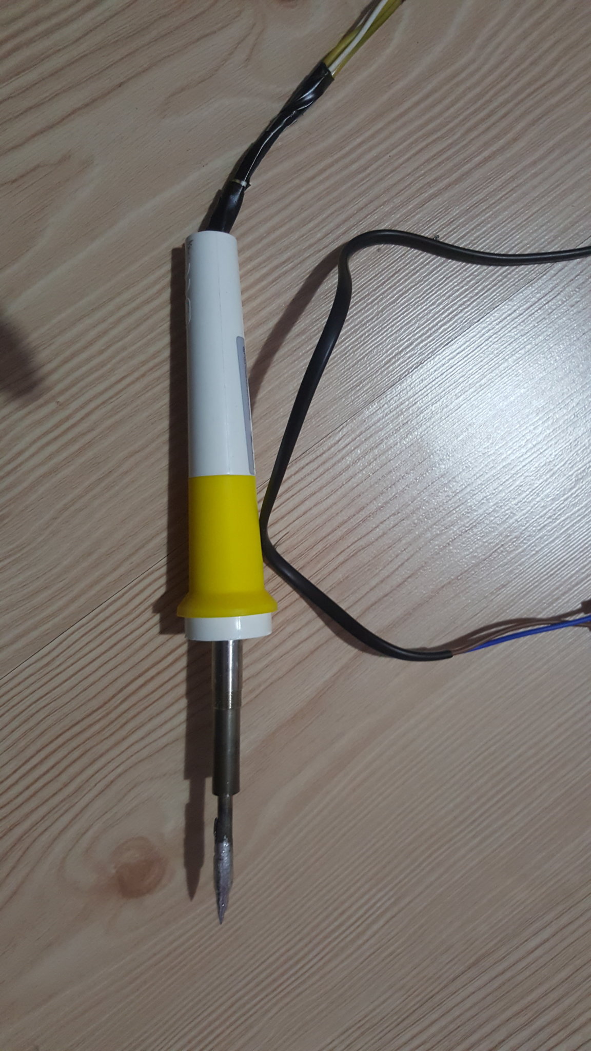

Merhabalar sevgili ustalar ve arkadaşlar.

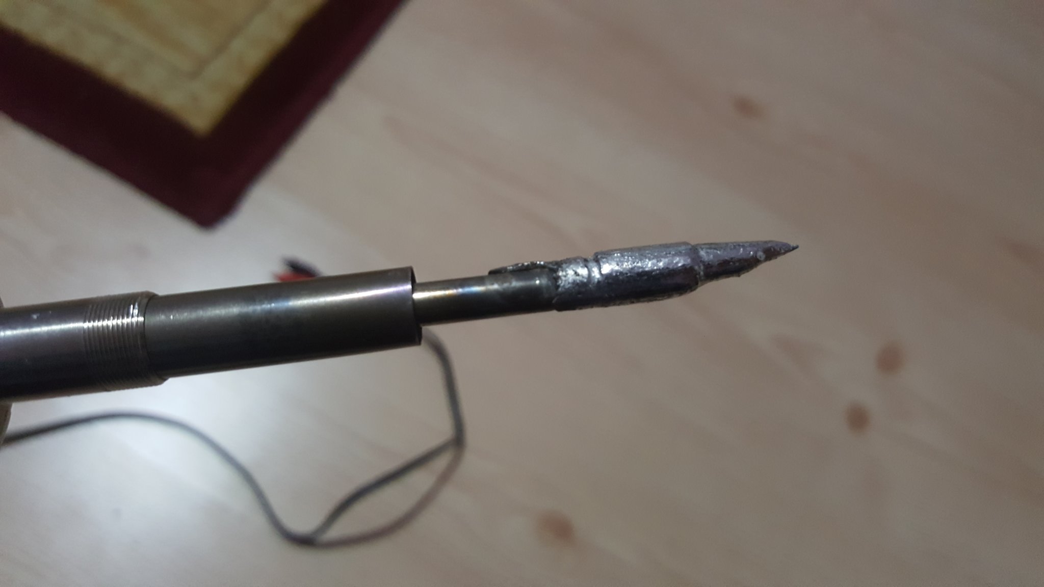

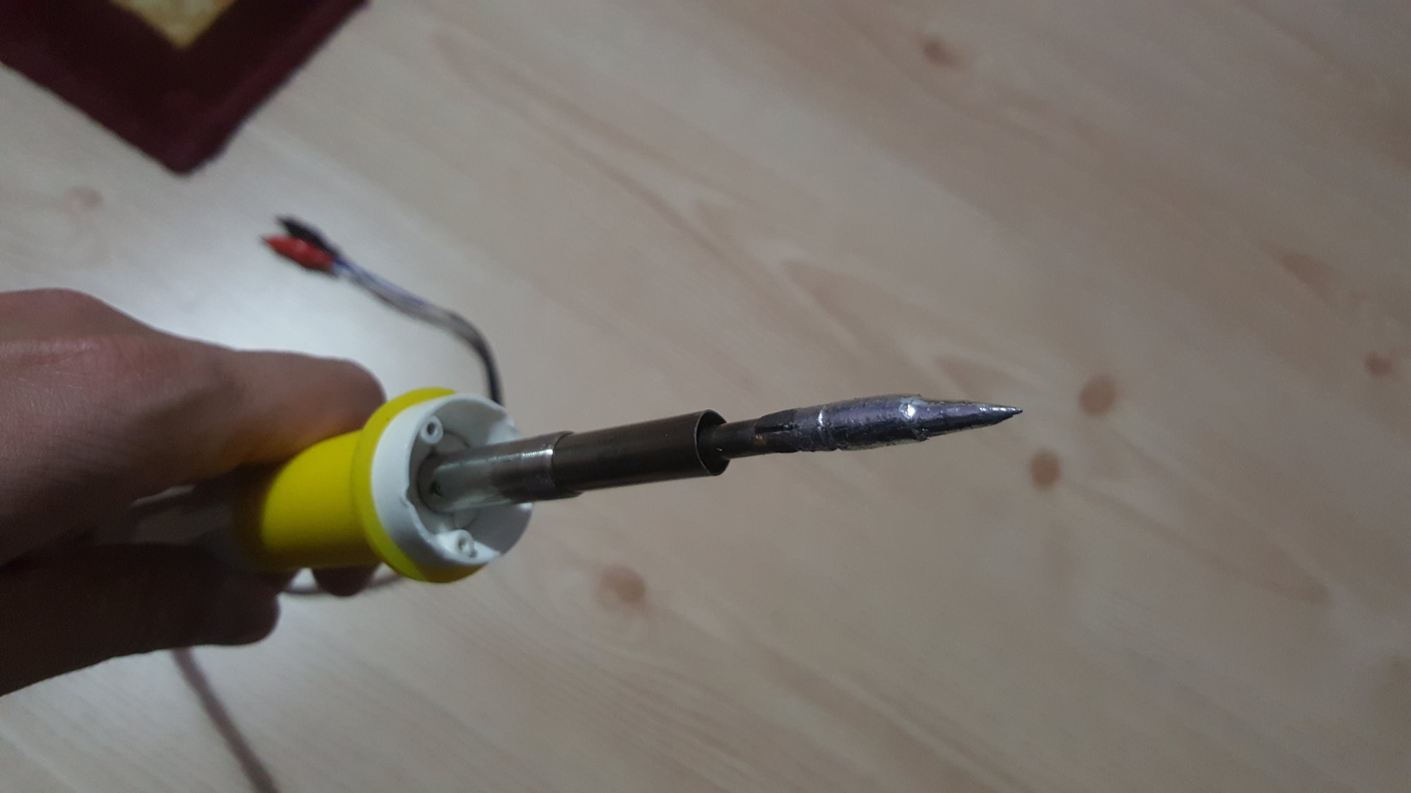

Başlık biraz garip ve komik gibi görünse de kızdırma bujisi ile yaptığım havyada musluğun yeri yadsınamaz :D. Çünkü havya ucu sarı musluk parçasından geldi. Çoğu musluğun da dışı olmasa bile içi sarı zaten.
Solomon 30 watt havyam bozulduğunda aklıma rezistans ile havya yapmak gelmişti. Yapmış ve kullanmıştım da. Fakat çok da verimli değildi. Sonra kızdırma bujisi sağda solda gözüme çarpmaya başladı. Önce bir kızdırma bujisi ile sıcak hava üfleyicisi yapmıştım. Epeydir de kullanıyorum.
Bugün de bozuk havyayı kızdırma bujili havyaya çevirdim ve başarılı bir sonuç elde ettim.
Gelelim musluğa. Bu musluklar havya uçlarını bakır tellerden yapma meselesini fark etmemden beri aklımdaydı. Geçenlerde birkaç tane bozuk musluğa matkap ve spiral taşlama sayesinde şekil vererek havya ucuna benzetmeye çalıştım ve kullandım. Hemen birisini de bu kızdırma bujili havyaya taktım.

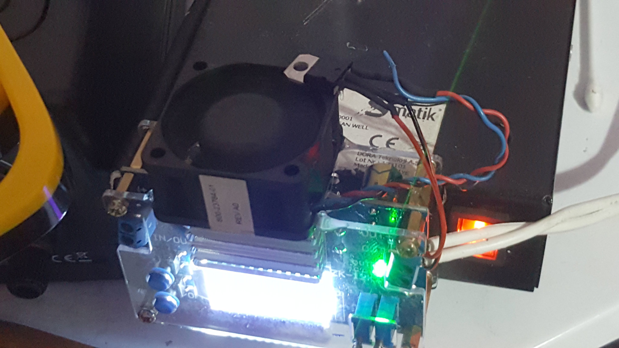

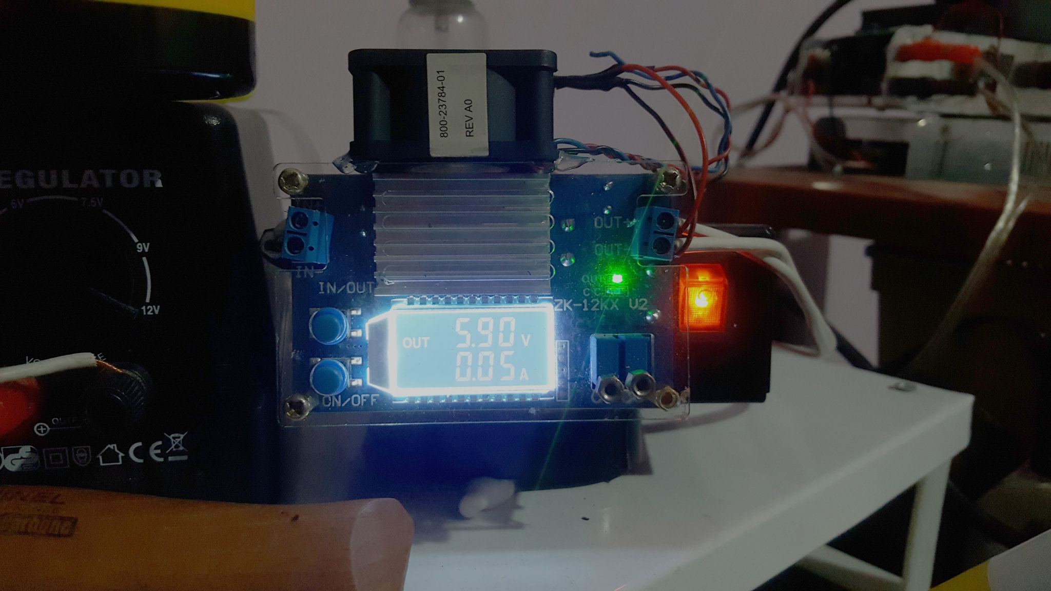

Tabiki de buradaki en büyük sorun kızdırma bujisine direkt üzerinde yazdığı gibi 11 veya 12 volt vermekte. Bu yapıldığında aşırı ısınma oluyor. Ben bu şekilde kullanıldığında 700 dereceleri gördüm. Onun yerine 5-8 volt aralığında daha verimli çalışıyor ve 300-500 derece civarına ayarlanabiliyor. Eklediğim görüntülerdeki dc modülü bu amaçlı kullanıyorum. Modül 160 watt 12 amper gücünde. Bir de ufak fan taktım her ihtimale karşı.
Şekle pek de önem vermedim. O yüzden kusura bakmayın. Edindiğim deneyimi sizlerle paylaşmak istedim. Kızdırma bujisi olmasa bile eski muslukları havya ucu olarak değerlendirin bence. İyi iş çıkarıyor :)

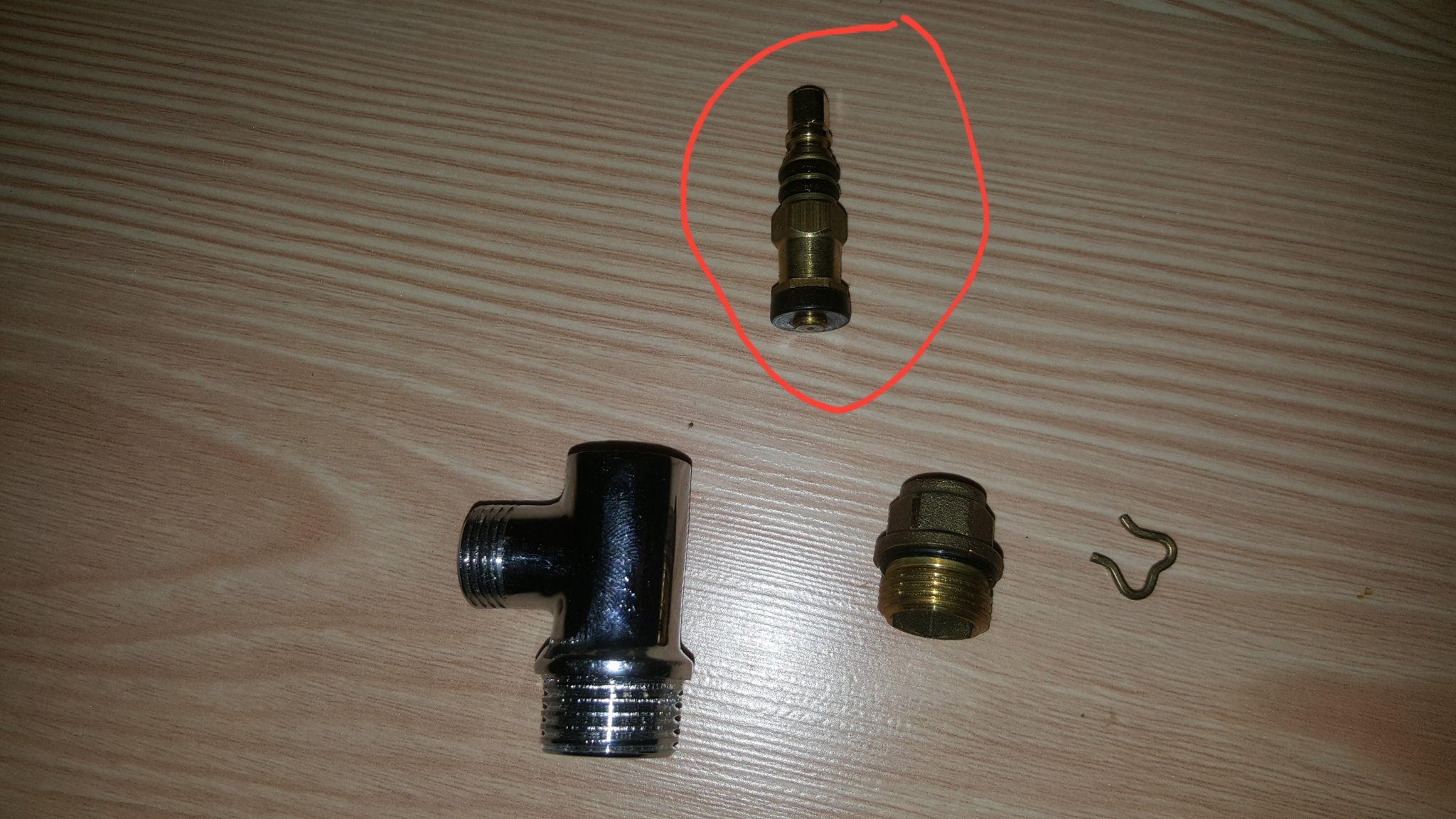

Güzel başarılı bir çalışma,fakat ben şu musluk işini anlamadım.
Neresi ve nasıl olacak.

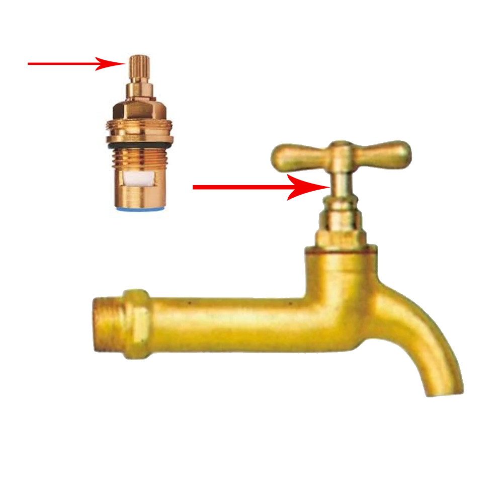

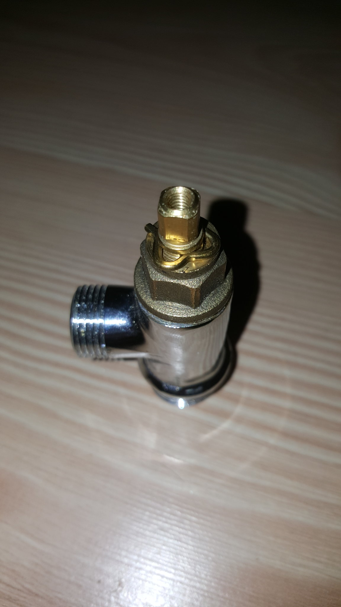

Teşekkürler. Hocam muslukların en icteki kismi. Birini söküp örnek olarak ekliyorum. Sekmanı sökünce her seyi dağılıyor. En son da kirmizi yuvarlak içindeki parcayi matkaba takip taşlama ile döndürerek sekil verdim. Vida kismindan da uygun genislikte deldim.
Daha düzgün şekil için önce taslama ile sekillendirip sonra delmek daha iyi olacak gibi görünüyor. Malzeme gecerse elime öyle yapacagim. Bu sekilde biraz tipsiz duruyor :)

Aynen öyle yüksek amper istiyor. Belirttiğim voltaj aralığında 5-7 ampere ihtiyaç duyuyor. Bu modül o bakımdan işimi gördü. Besleme için de 24 volt 8 amperlik bir led adaptörü kullanıyorum. Pot ile de 27 volta çıkardım onu.
Musluğu da garip karşılayan olur diye söyledim ama gerçekten kaliteli uç oldu. Aliexpresste pahalıya satılan sarı havya uçlarının malzemesi de musluk gibi pirinçten olsa gerek.

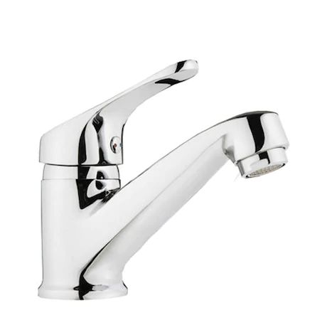

Bugün herkes artık evlerinde modern musluklardan kullanıyor ama birşeyin farkında değiller:
tiger-onyon-ac-kapa-banyo-lavabo-bataryasi-musluk-batarya-ac-kapa__0629794983967207_result.jpg
Yukarıdaki musluk ve türevlerinde hep aynı sorun var o da suyun aktığı tahliye deliğinin çok geniş olmasıdır. Suyu taşıyan boyun kısmı da aşırı geniş.
Bu yapı suyun yeterince tazyikli fışkırmamasına neden oluyor. Sen de elini rahat yıkayabilmek için suyu çok açıyorsun. Bir kaynaktan akan su, eğer kuvvetli fışkırmazsa durulama gücü zayıf olur isterse kovadan aksın. Fakat küçük dar bir delikten akan suyun, elindeki sabun ve pisliği süpürme gücü daha fazla olur. Elinir rahat yıkayabilmen için sadece sabundan arındırman değil kuvvetli su ile süpürtmen gerek. Arabanı tazyikli suyla yıkadığını düşün. Bir de kovayla su devirdiğini düşün.
Geniş ağızlı modern muslukla elini yıkarken su geniş ağızdan gelir. Tamam ucunda filtre gibi bir yapı sayesinde düzenli akıyor görünür ama gerçek şu ki elini tam paklayana kadar ortalama 3litre su akıtırken, dar ağızlı musluk bunu çok da az su ile başarır...
Olay tazyikde bitiyor. Saçma gelebilir ama özellikle elinde inatçı ya ve kir varken kuvvetli su altında yıkamanın verimi ile geniş ağız musluğun verimini rahatça karşılaştırabilirsin. Bu nedenle dar ağızlı klasik musluklar daha verimlidir.

Anladım. Mantıklı bir yaklaşım. Çok açıyoruz suyu gerçekten de.
Bkz. Perlatör nedir? Ne işe yarar? Sonra tasarruflumu degilmi karar verelim.

Perlatör bahsettiğim durumu sağlayamaz dostum. Geniş ağız ve boğaz söz konusu. Her iki mustlukta el yıkayarak basit bir test yapılabilir. Karşılaştırmayı perlatörlü musluk ile eski tip musluk açısından yapıyorum zaten. Perlatörlerin zamanla kireçle dolarak verimlerini kaybetmeleri kaçınılmaz. Dar ağızlı eski musluklarda tıkanma olmuyor. Suyu çok daha az açarak kısa sürede işini bitiriyorsun. Modern muslukta suyu daha fazla açmak zorunda kalıyorsun ve çoğunun tasarım yanlışından dolayı yıkama esnasında elin pis lavoboya değiyor.
