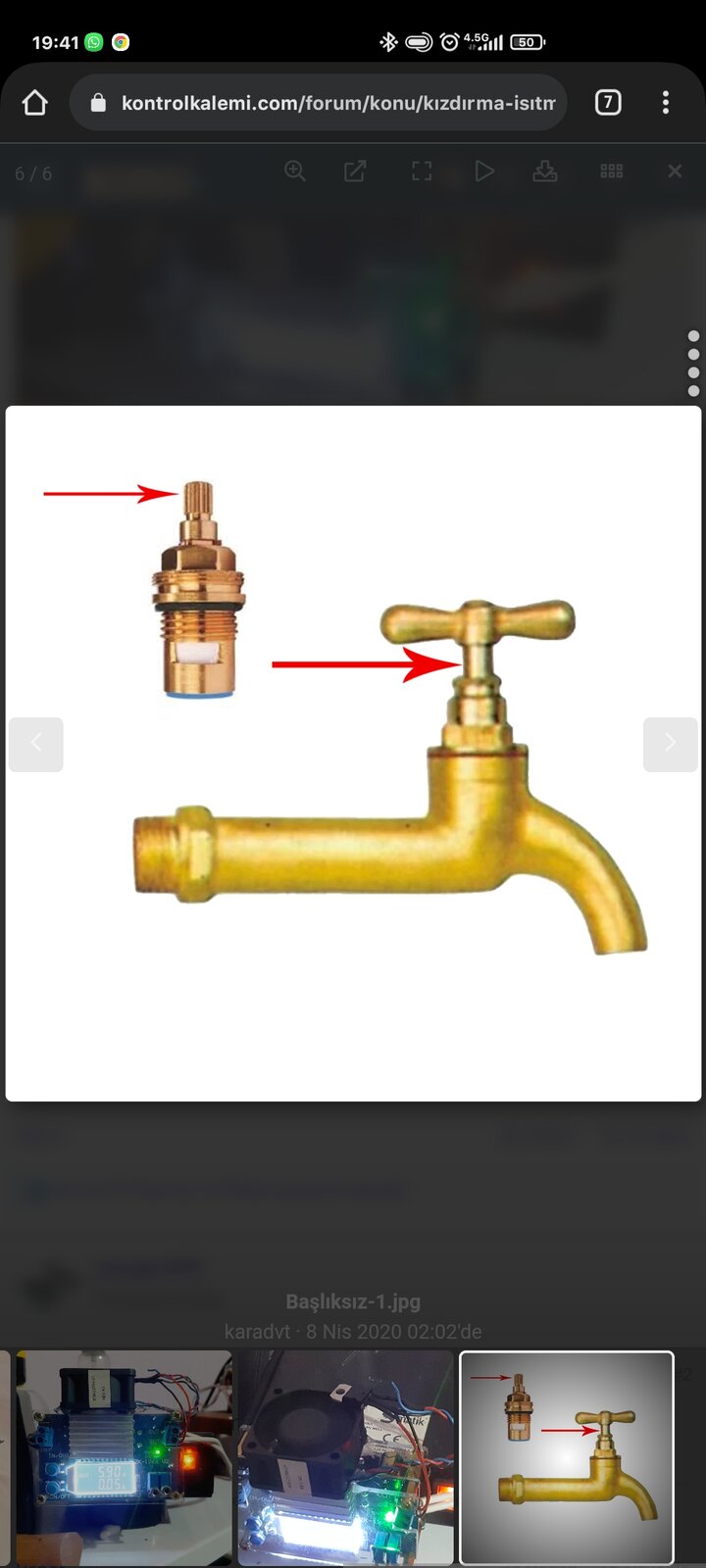

Güzel başarılı bir çalışma,fakat ben şu musluk işini anlamadım.
Neresi ve nasıl olacak.
