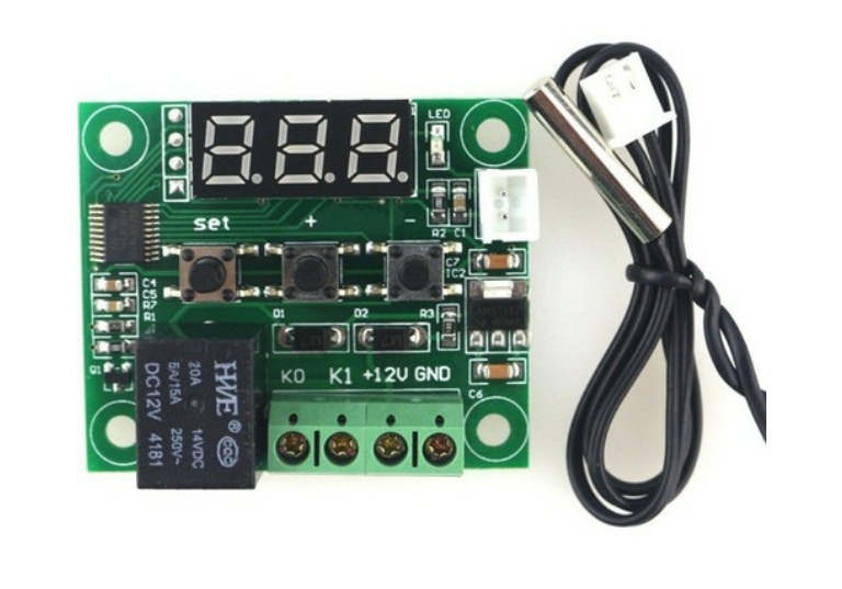

2 adet dijital termostat aldım ve ürün bilgileri kısmında Röle Kontak Akımı : AC 5A / 220V . Röle Kontak Akımı : DC 20A / 12V bunların 2 adetini de çalıştırmasını istiyorum kaç volt ve kaç amperlik trafo tipi cinsi veya adaptör cinsi transformatör almam gereklidir herkese teşekkürler :)
Bu bilgiler termostatın içindeki rölenin kontaklarının taşıyabileceği akımı söylemektedir.
Sizin sorunuzdan anladığım ise bu termostatları çalıştırmak için adaptör yada trafo aramaktasınız.
Cihazın etiket bilgilerini paylaşırsanız 220 volt ilemi yoksa düşük voltajlamı AC mi DC mi nasıl çalıştığını bilirsek sizi yönlendirebiliriz.
Şu 12V termostata mesela kaç amper bağlamam gerekli 1.0A yeterli mi @serkan_48
Siz, termostata enerji vermıyeceksınız. Karta, 12 volr dc gerilim vereceksınız.
https://s.click.aliexpress.com/e/bbDo1Zyc ürün linki bu nasıl bir adaptör veya transformatör almam gerekli amperi voltu vs benim bağlama konusunda az çok bilgim var hesaplama konusunda bilgim yok maalesef yardımcı olursanız memnun olurum yardımcı olmaya çalışan herkezden Allah razı olsun

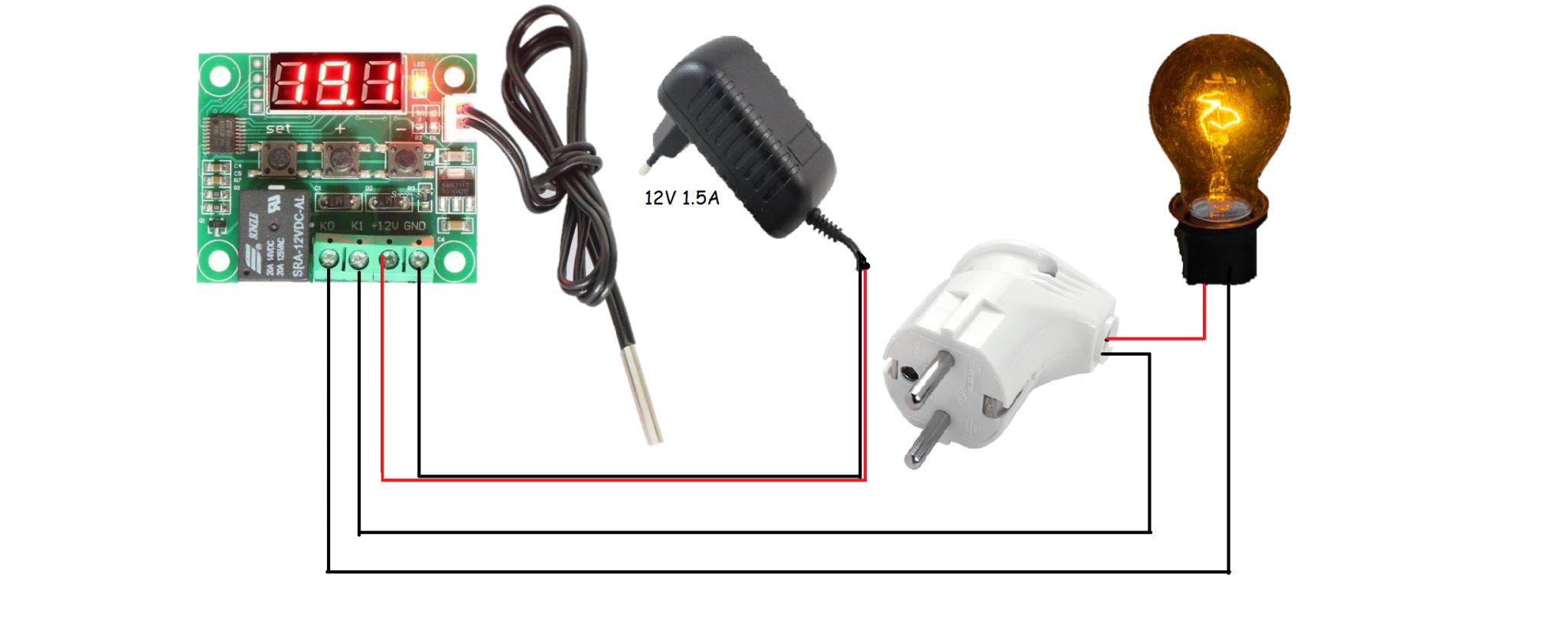

YENİ ÇIKAN CİVCİVLER İÇİN ISITICI BAZILARI ANAKUCAĞI DİYOR :D BÖYLE BAĞLAMA YAPSAM ÇALIŞMASINDA SIKINTI OLURMU SİZCE YARDIMCI OLURSANIZ SEVİNİRİM TEŞEKKÜRLER
Zaten sizin cihazların bağlantısı o şekilde oluyor galiba da, bağlayacağınız o lamba yada lambaların toplam gücü fazla olmasa iyi olur, röle üzerinde 5A 220vac yazsa da yani 1000 watt yazsa da o kadarını hayatta kaldırmaz iki günde bozulur

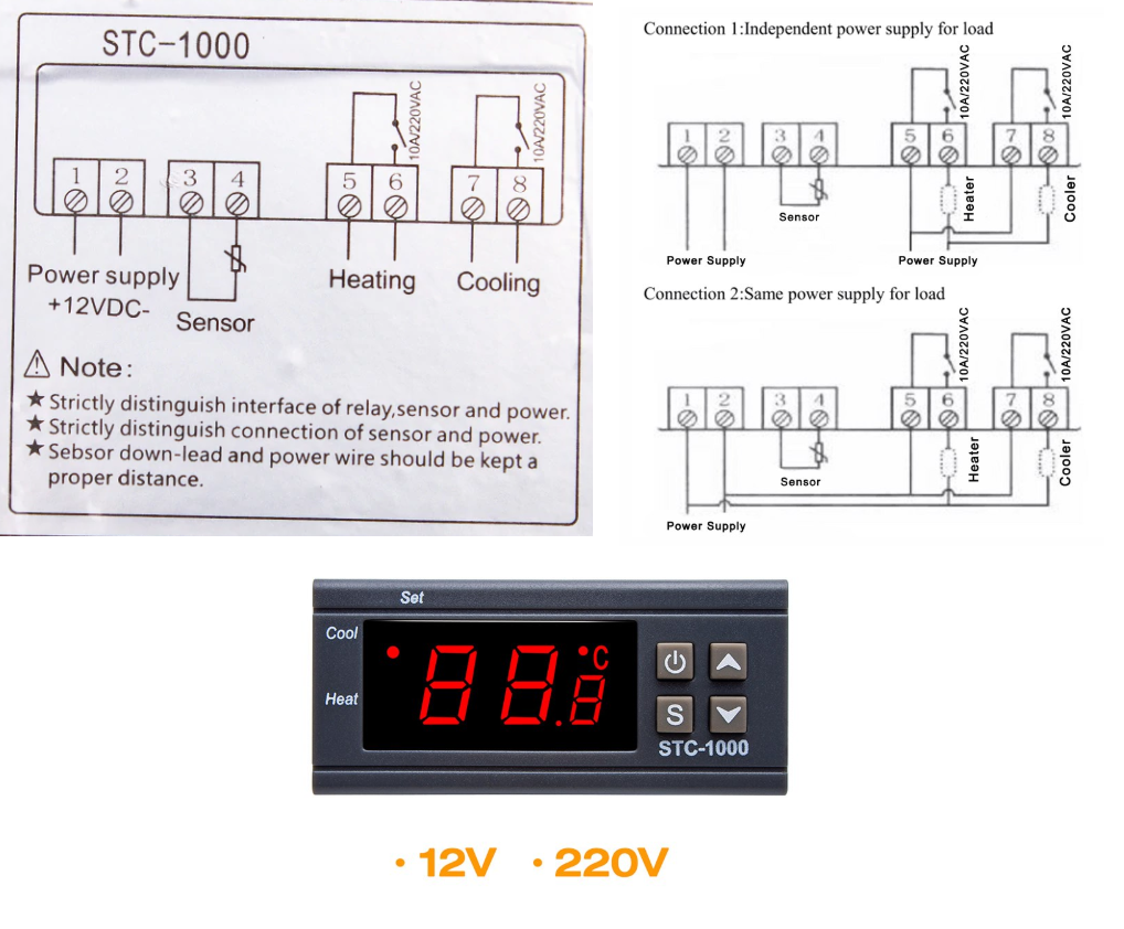

Alacaksanız işinizi tam gören cihaz alın cihazda özellik olsun .
çift çıkışlı link dikkat isimsiz benzeri tek çıkışlılarıda var
STC-1000 LCD Dijital termostat sıcaklık kumandası için Kuluçka Iki Röle Çıkışı ile Termoregülatöre Isıtıcı Ve Soğutucu
https://tr.aliexpress.com/item/50-9...lgo_pvid=bb65e407-cf29-4db7-96b9-4a074ae8777d
benzer cihazlarda var . bu link örnek olarak verilmiştir .

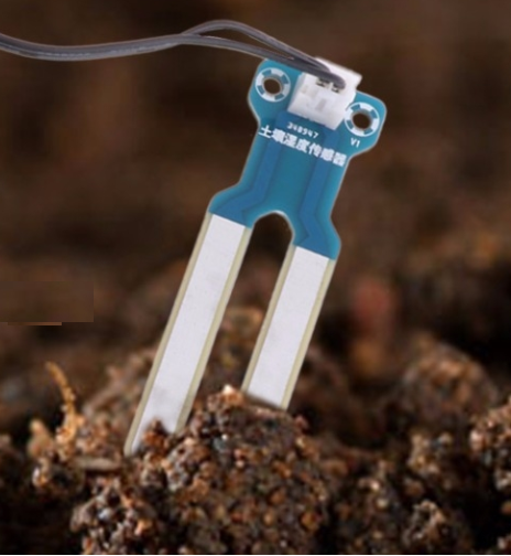

STC-1000 sıcaklık sensörü yerine nem toprak sensörü taksak aynı görevi görür mü ?
röle su selenoid vanayı kumanda edecek .
teşekkürler .
Toprak nem sensörü

kullanılacak cihaz stc 1000
