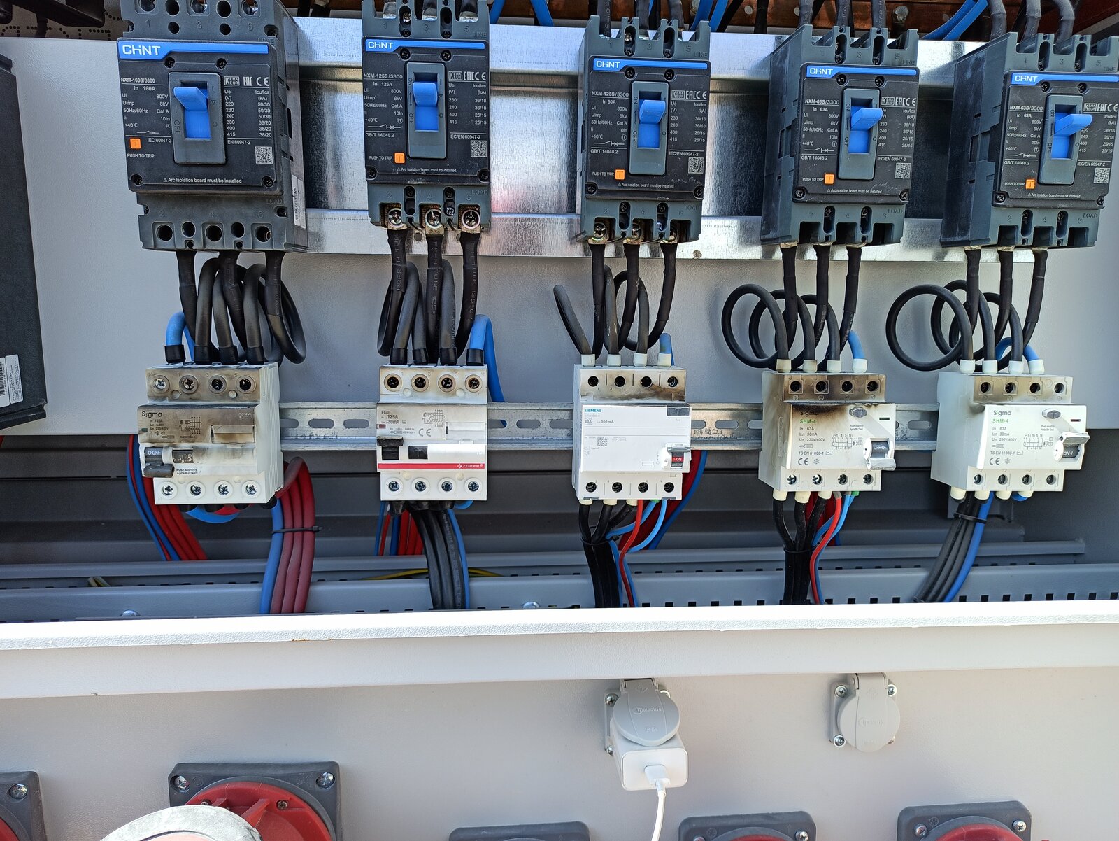

ustalarım burda 5 adet kaçak akım şalteri var dağıtım panosu ve jeneratör ile besleniyor aniden hafif bir yük ile resimde gördüğünüz gibi oldu yanma yok hepsi sağlam sebebi ne olabilir
Voltaj ve amper ölçümü yapmaniz
Panonuzu duzenlemeniz 30 ma 300 ma ?
Ve kesici amperi ve kaçak akım rölesi amperi. Tipi vs gibi
Geçmiş olsun. O kabloları neden kıvırırlar hiç anlamam. Benim aklıma gelen fazla yük varsa kaçak akımlar içten erime yapmış o ana denk gelmiş. Yeni tesis değilse tabi. Başka bir fikir yürütemedim. Kaçak akımları değiştirmeyi ihmal etmeyin
Kablo kıvrım amper artışı yapabilir ve ısınma yapabilir .
videodaki mevzu başka. küçük akımları algılama ve ölçmede zorlanan ölçü aletlerini splitterların x10 özelliğini kullanarak 10 kat büyütülüyor. örneğin 300ma akım çeken yükün kablosu 10 tur sarılıp pensampermetreyle ölçüm alınırsa 3A çektiği görülecektir.
