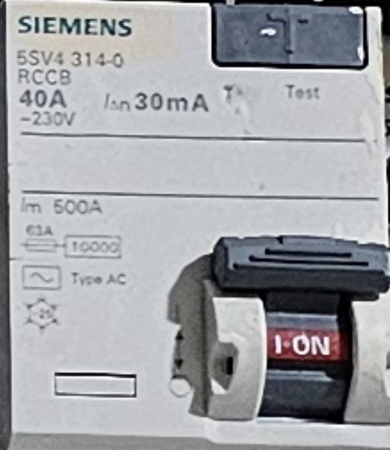

12 adedi 20 yıldır sorunsuz çalışıyor.
O zaman,bağışık / A,Si,F kavramları
olmadığı için,başka çözüm düşünü -
lemiyordu.Benim şahsi görüşüm,se-
bepsiz açmaların %99,99 u AC tip
kaynaklı sorunlardır.Bu çözüm de-
nenmeden,tekrar kapamalı tipleri
düşünmek ilave masraftır.Kaldıki,
işin birde fiziki ! olabilirliği sorun ola-
bilir.

Ben böyle bir sorun yaşıyor ve uzun vadeli evi terkedecek olsam yapacağım uygulama kaçak akım rolesini bypass etmek olurdu . Evde insan yokken kacak akim rölesi kimi temas geriliminden koruyacak . Evdeki metafizik canlıları mı ? Eve dönünce de yapacağım ilk iş üstümden ceketimi çıkarmadan kacak akim rolesini devreye almak olurdu herhalde .
RCD REDm kendi kendini test eden HPFI devre kesici, dahili kendi kendini test eden 4P 40A 30mA sınıfı Asi
Sistem topraklaması TN-S / TT
https://www.se.com/dk/da/product/A9...4p-40a-30ma-klasse-asi-med-indbygget-selvtest
https://www.amazon.fr/Schneider-Electric-réenclencheur-dispositif-résiduel/dp/B007M7P72U
iC60 1P-1PN-2P için RCA uzaktan ktrl yrd
https://www.se.com/tr/tr/product/A9C70112/ic60-1p1pn2p-için-rca-uzaktan-ktrl-yrd
iC60 3P-4P için ARA oto yeniden kapatma cihazı yrd - 4 Prog
https://www.se.com/tr/tr/product/A9C70134/ic60-3p4p-için-ara-oto-yeniden-kapatma-cihazı-yrd-4-prog/??range=7556-acti9-ic60&parent-subcategory-id=1605&filter=business-4-elektrik-dağıtım&selectedNodeId=12144427290
https://www.se.com/tr/tr/product-range/7556-acti9-ic60/12144427236-elektrikli-yardımcı-birimler?parent-subcategory-id=1605&filter=business-4-elektrik-dağıtım&N=brand=se&country-code=TR&language-code=tr&node-id=12144427236&selected-node-id=12144427290
Bu ürün işinizi görürmü ?

Kaçak akım tipinizi A,Si,F tiplerden
birisi ile değiştirmeniz,tesisattan kaynaklanan ! bir sorununuz yoksa,
daha uygun bir çözümdür.Sorununuz
tesisat kaynaklı ise,bahsettiğiniz uy-
gulama da çözüm getirmez.
Hocam benim evimde takılı olan resimdeki. Dediğiniz tiptemi acaba değilse rica etsem link verebilir misiniz. Öncelik kaçak akımını değiştirmel olur.
