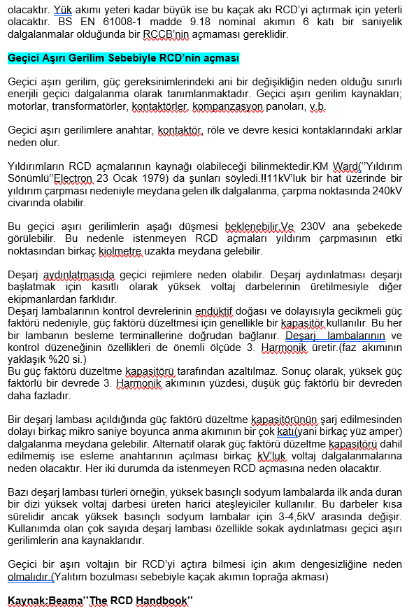

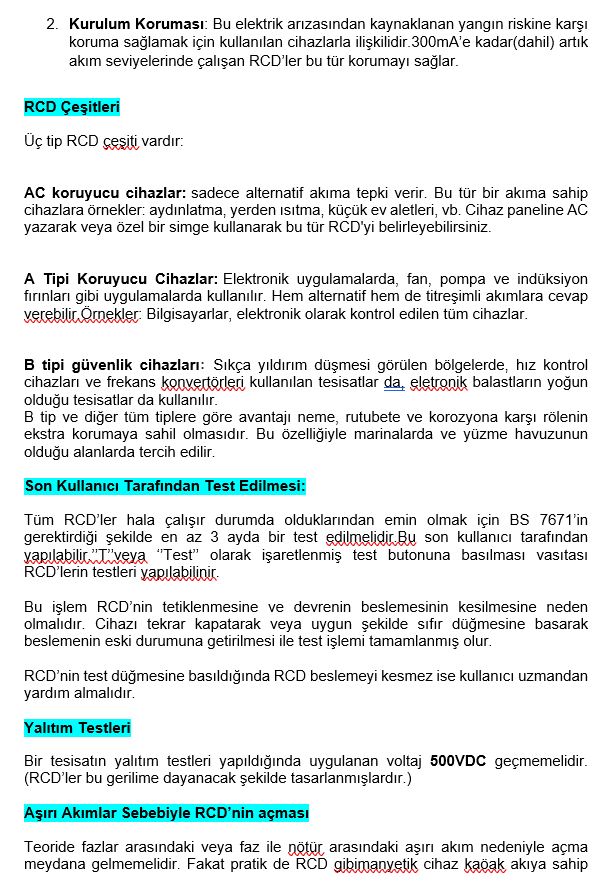

Kaynak biraz eski tarihli galiba F tipi RCD'ler ve seçici tip RCD'ler de var.
https://images.app.goo.gl/7D7dDfLWdtjiTcfH6

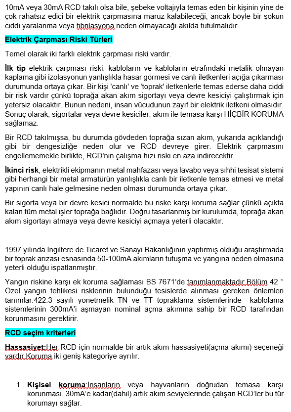

Ayrıca 300mA yangın riskine karşı koruma sağlar yazıyor biliyoruzki RCD"ler seri ve paralel arktan çıkan yangınlarda koruma yapmıyor.
Sokak aydınlatmalarındaki yüksek basınç sodyum buharlı bir çok lambanın ateşlenmesinde oluşabilecek geçici aşırı gerilimlerden bahsediyor. Ülkemizde Tedaş aydınlatma panolarında RCD istemiyor :)
