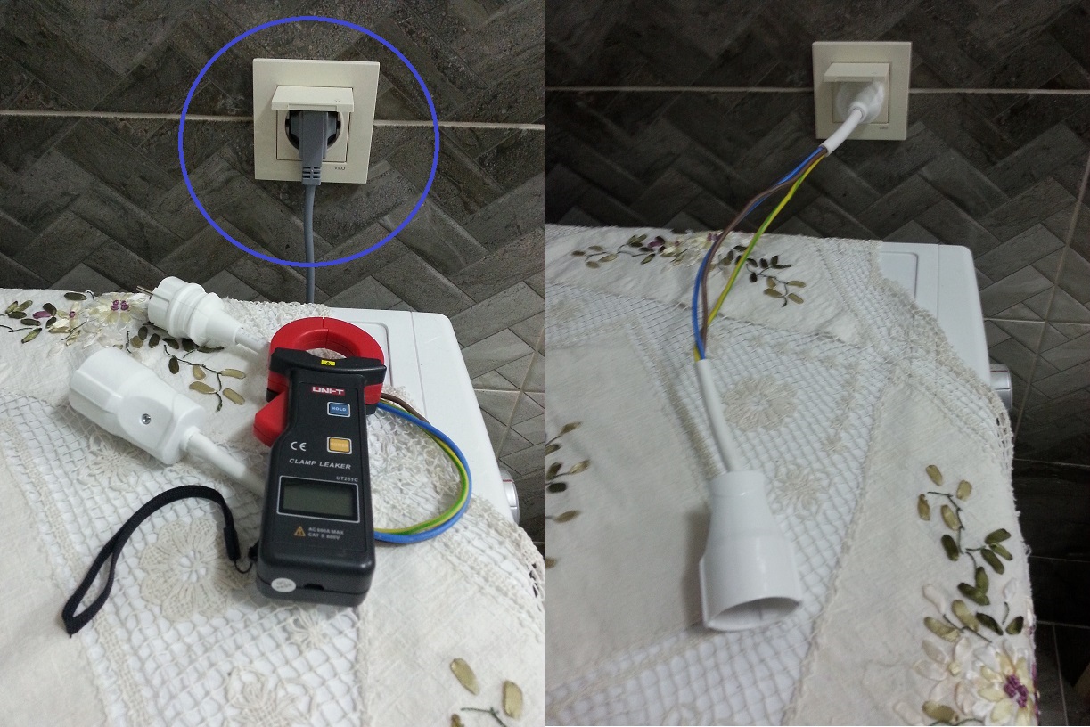

Kaçak akım pens ampermetre ile ölçüm Çamaşır Makinesi çalışmadam .
29 Tem 2021
18
Merhaba

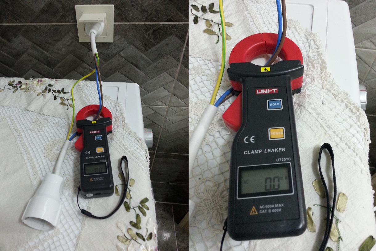

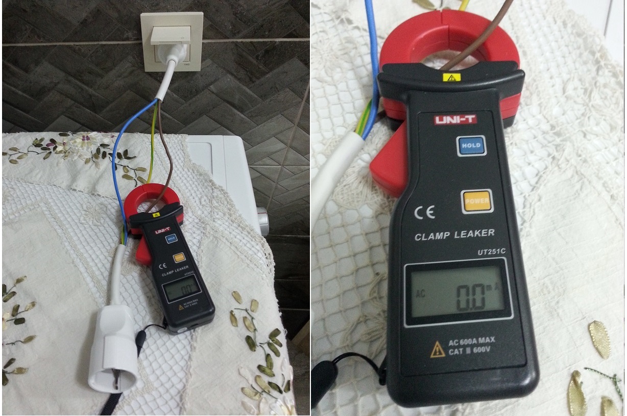

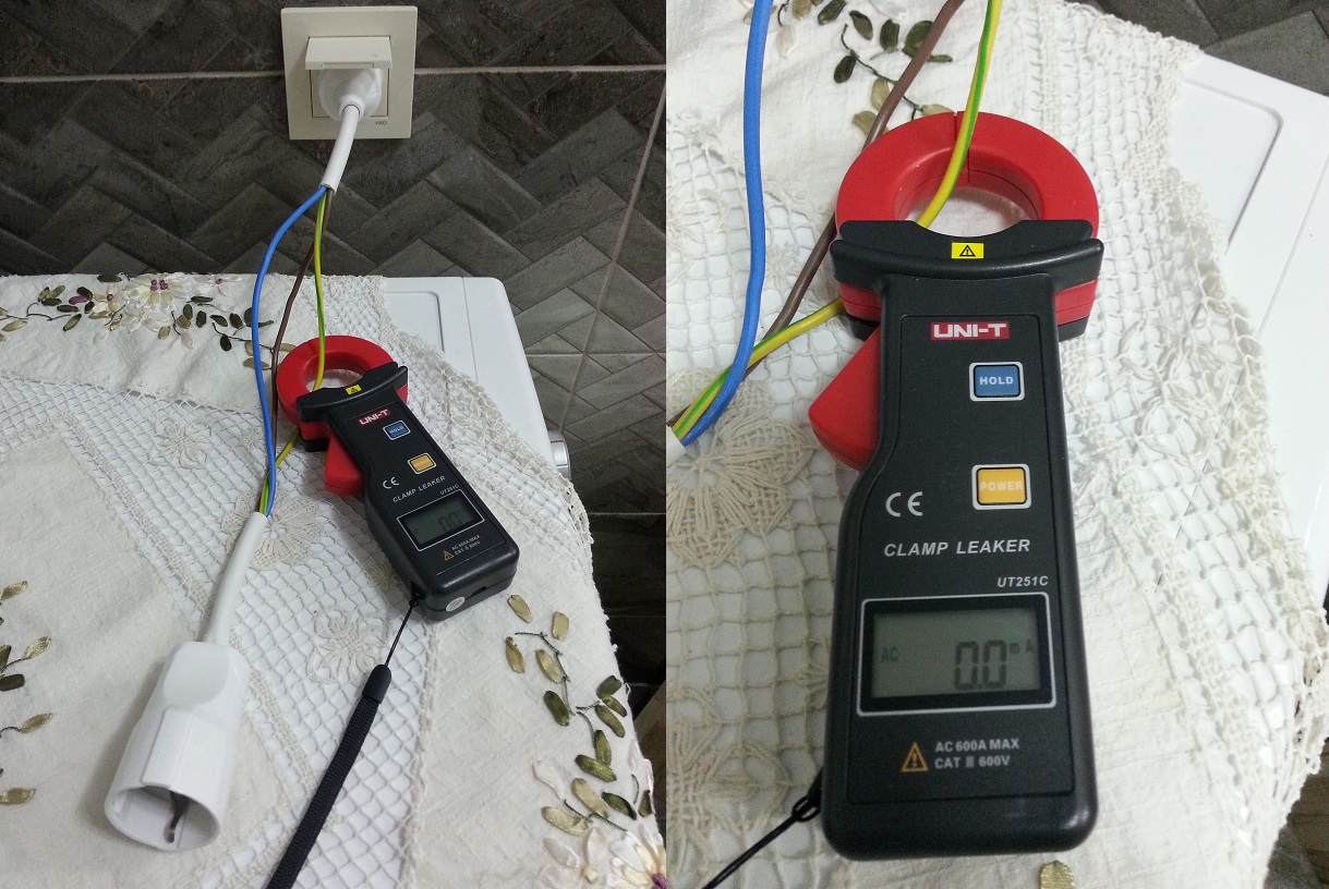

Kahverengi ve mavi kablo dikkat etmemişin . Renkleri faz , nötr ( doğru veya tersi olabilir )

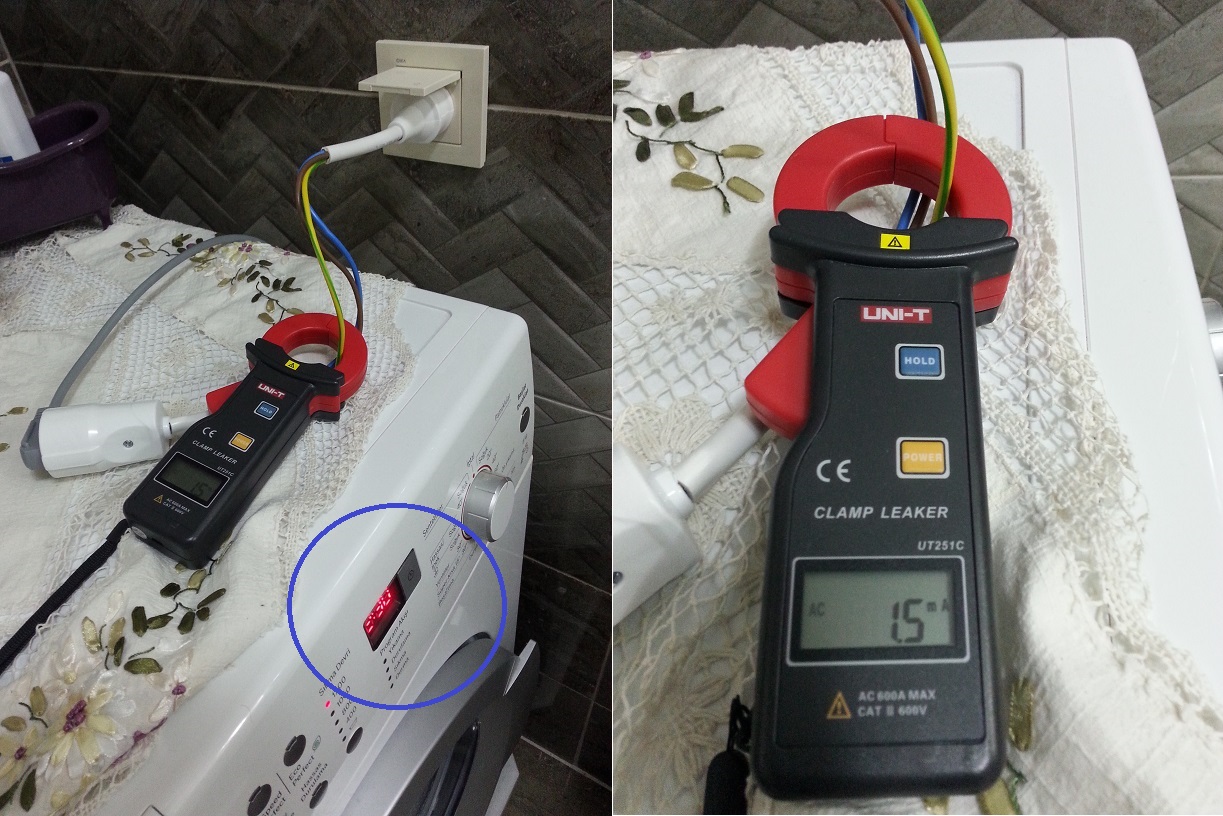

Yorumlarınız . Çamaşır Makinesi çalışmadam . Fişe takılı durumda ( görseller ve ölçümler . )
Ölçümler görselleri .

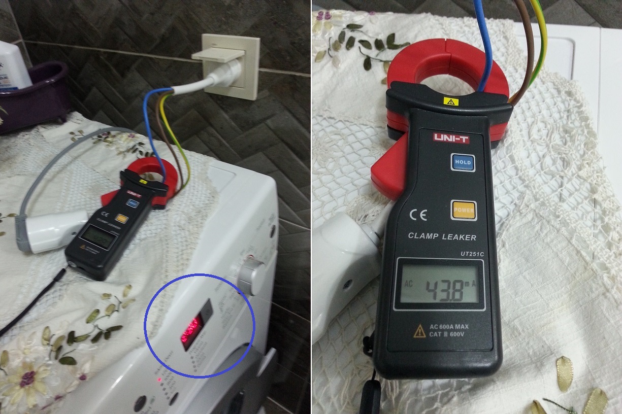

Neden faz notr bi arada olcuyorsunuz onu anlamadim cikan sonuc m.a cinsinden
Bu ölçüm tam bir doğruluk sağlamaz çünkü yük yok motor aksamında olası kaçak olma ihtimali devre dışı olmuş oluyor. Elektronik aksamında kaçak durumu pek olmaz zaten.

foto anlaşır diye düşünüyorum .

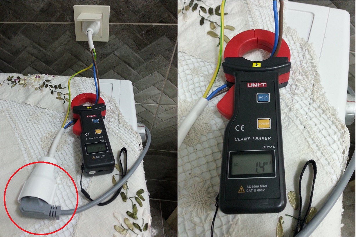

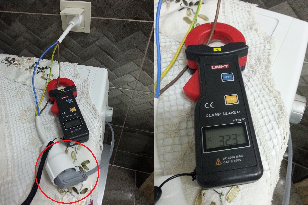

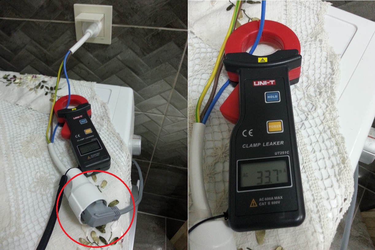

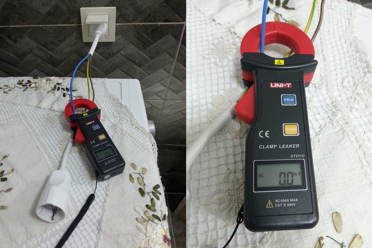

Kaçak akım pens ampermetre satın aldım .
tesisatta ve cihazda kaçak akım bulunması , ölçüm tekniklerini öğrenmek istiyorum .
( monofaze ve trifaze sistemler hakkında . ) Teşekkürler .

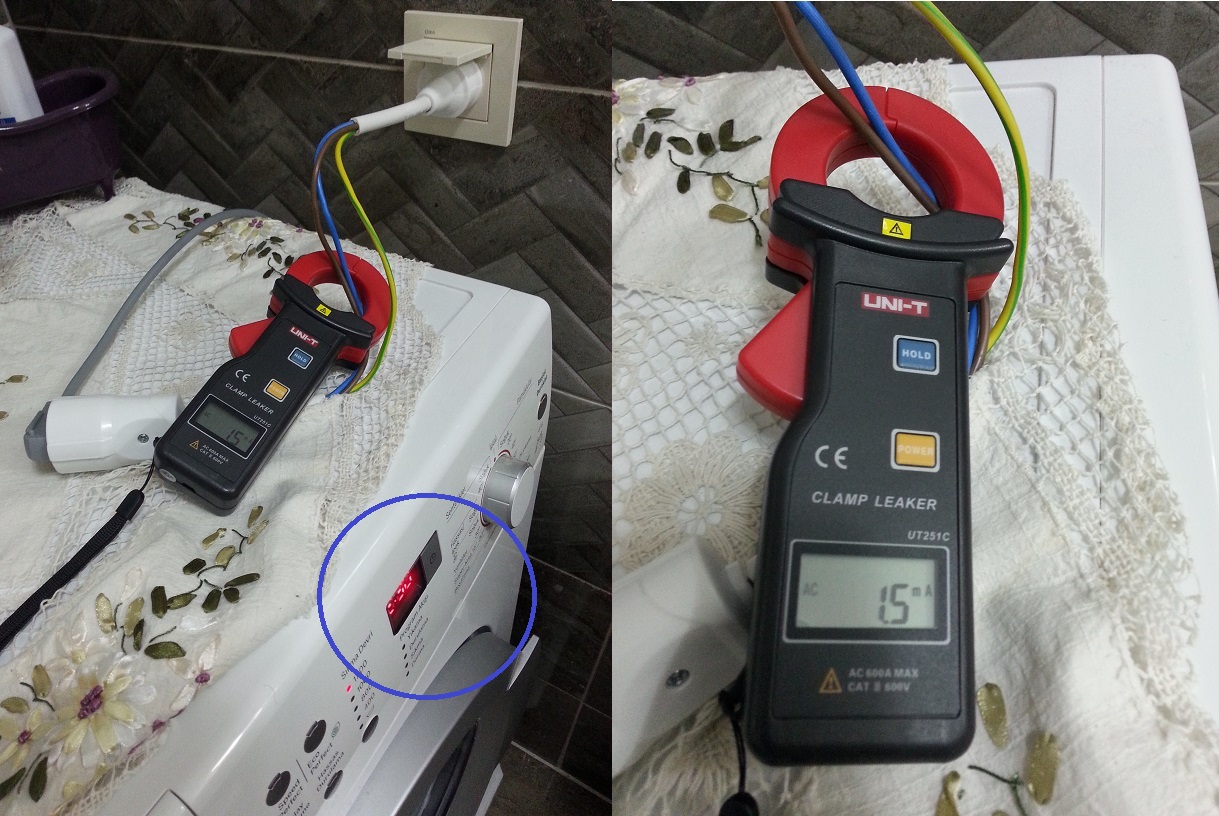

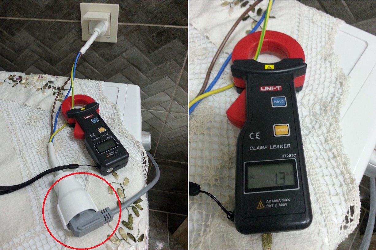

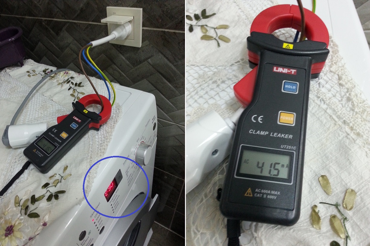

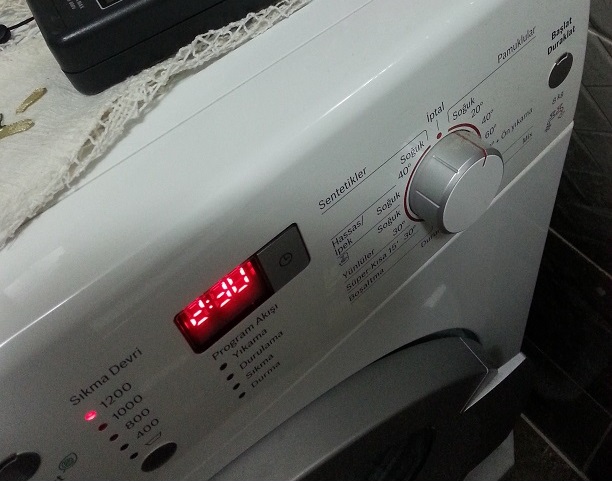

Çamaşır makinası çalışmadan soğuk kademesine getirilmiş ve ne kadar zaman çalışacağı ekranda belirtilmiş
hali görselleridir .
eski ( üst ) fotolar iptal göstergeside ve ekran yok halidir .
Yıkama haber verildiği zaman , çalışır durumdaki çamaşır makinasından ölçümler alınacaktır .
