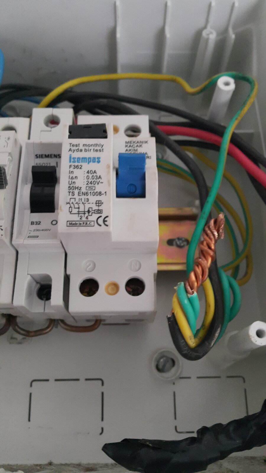

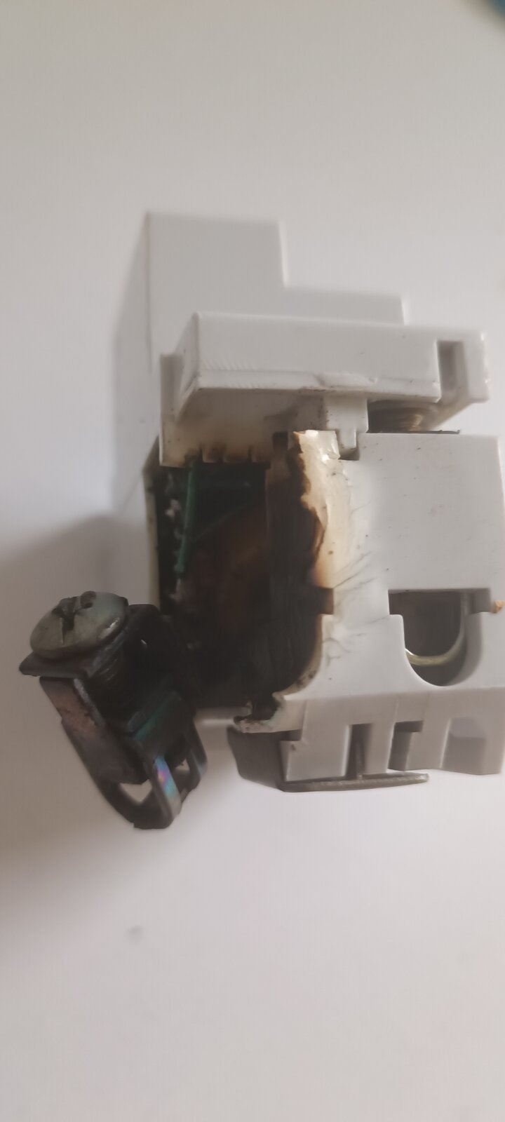

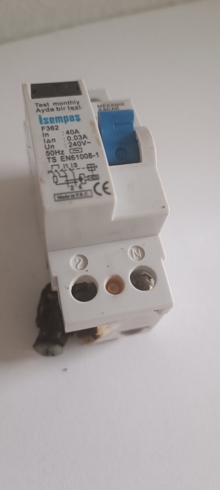

merhabalar dün akşam 22:00 civarı şalter attı. Yanık kokusu vardı. gerekli kontrolleri yaptıktan sonra sigorta panelinin kapağını söktüm ve kaçak akım rölesinin faz çıkışı yandığını (aşırı ısınmadan karardığını) gördüm.
evde o saatte sadece bulaşık makinesi + bilgisayar vs çalışıyordu.
daha önce 2 tane konu vardı 2sinde de gevşeklikten olabileceği yazıyordu fakat bunları kendim vidalayıp sıktım. gevşek olma ihtimali çok zayıf bi durum. bu olmaz demiyorum olabilir peki başka sebep ne olabilir? bir cihaz bunu yapmış olabilir mi?

Siğorta kutusunun içinin açılmış kabloları gözükür hali ile ( önden , % 45 eğimli üst ve attan ) kaliteli foto çekimi ile tam görüntüsü yayınlamanız .
Atan şalter hangisi ?

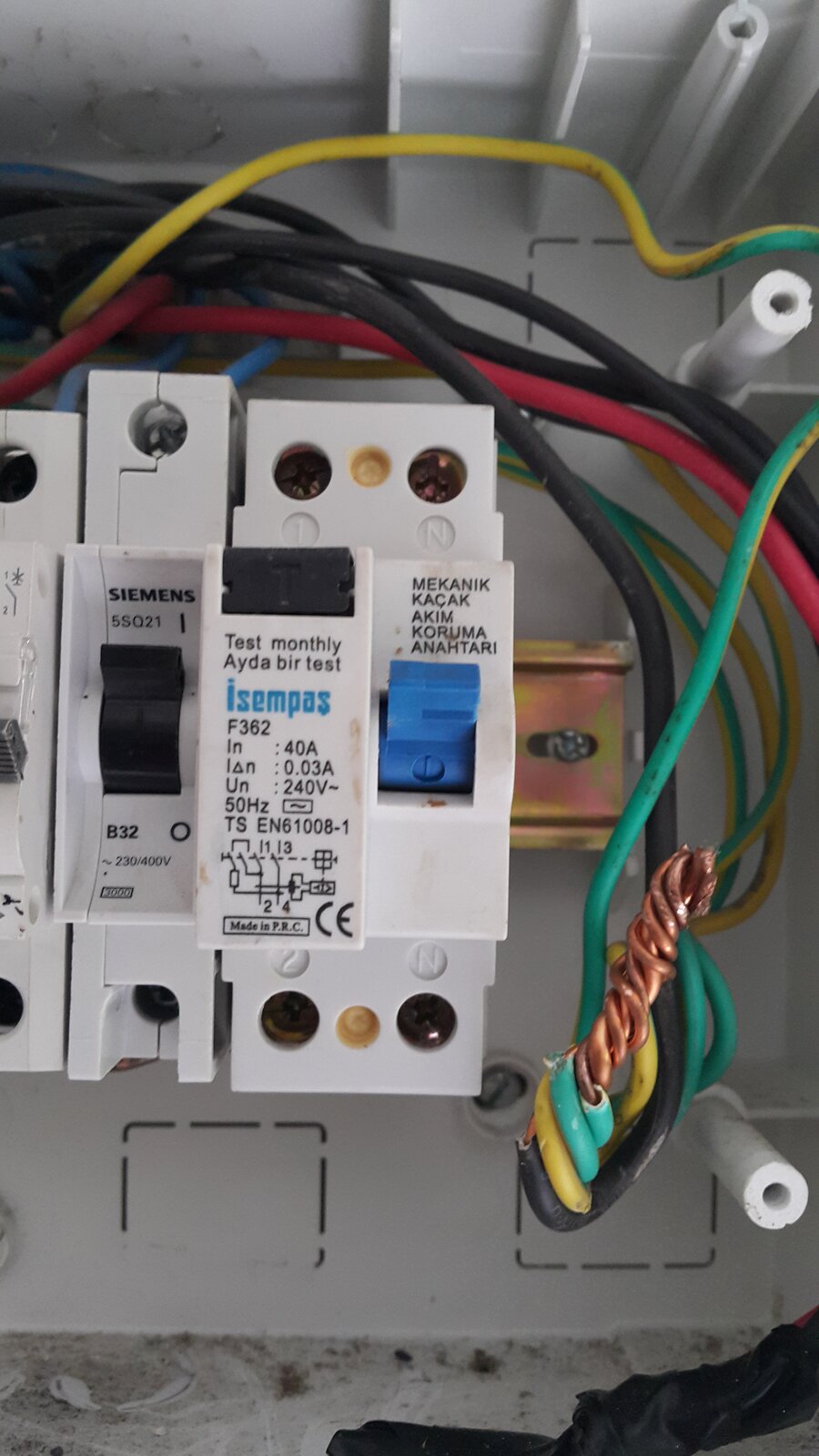

Kaçak akım rölesi boşta iken hali ( süs niyetine koymuş ) fotosu bu herhalde .

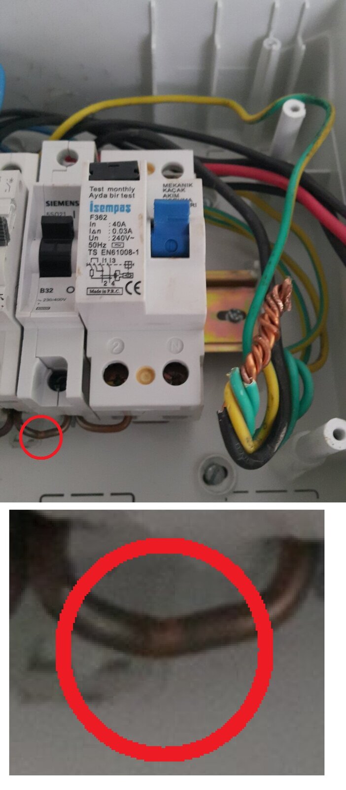

Sanki bana faz çakma barası kablosu ( eski hali boşta fotosu ile konuşuyorum ) daha öncede sorunlu .
Alt fotoda kırmızı daire içindeki yer kablo incelmiş ark yemiş gibi .
Kaçak akım koruma rölesi faliyete geçtiği zaman tesisat yapılışında faz çakma barası kablosu kaçak akım korum rölesi tarafına takılmış ise yüksek amperden yanıp kesip atmış olabilir .
Soruncunda kaçak akım koruma rölesi yanması etkisi olmuş olabilir .
Faz çakma barası kablosu kesitti yükseltilmelidir .
Kolay gelsin Sağlıcakla ....
Ekli dosyayı görüntüle 100904
hocam bu geçen senenin fotoğrafı yani şüphe duyup paneli açtığımda bu görüntü vardı. şuanda tamamen farklı değiştirdim. o alttaki faz kabloları 2.5luk olan kabloydu şuanda 3.5mu? 4mü tam kalınlığı kestiremediğim kablodan taktım.
ek olarak: yuvarlak içine aldığınız bölümde daha önce (yine bu elektrikçi arkadaş) 2 odayı tek sigortaya bağlamıştı. örneğin Oda 1'de tv açık olduğunda, Oda 2'de bilgisayar çalışırken ne olduğunu anlamadığımız şekilde elektrik gidiyordu. sigorta atmıyordu. bazen atıyordu ama genelde atmıyordu. ama elektrik olmuyordu. sonra sigortayı aç kapa yapınca elektrik geliyordu. bu sıkıntılar daha sık olunca sigortanın alttan yine karardığını görmüştük o kablo o şekilde ark yaptı. sonra sigortayı değiştirdik. daha sonra 2 odayı birbirinden ayırarak 2 farklı sigorta taktık
bu olaylardan sonra sigorta panelini yenilemeye başladık.
