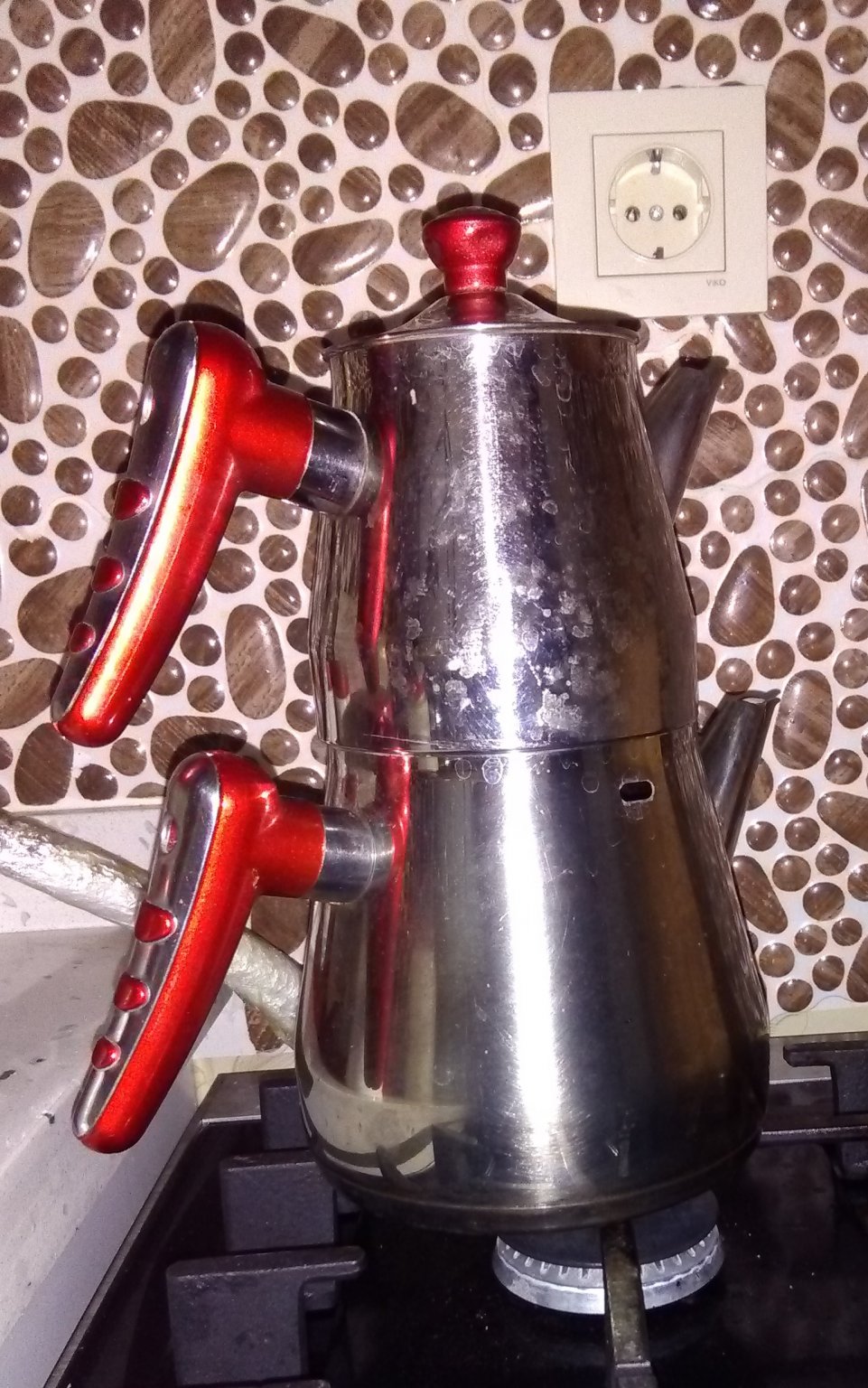

denklemin formulu ?
normal priz ( boşta ) + çaydanlık + buhar ( su nem oluşumu ) = kaçak akım koruma varsa atması

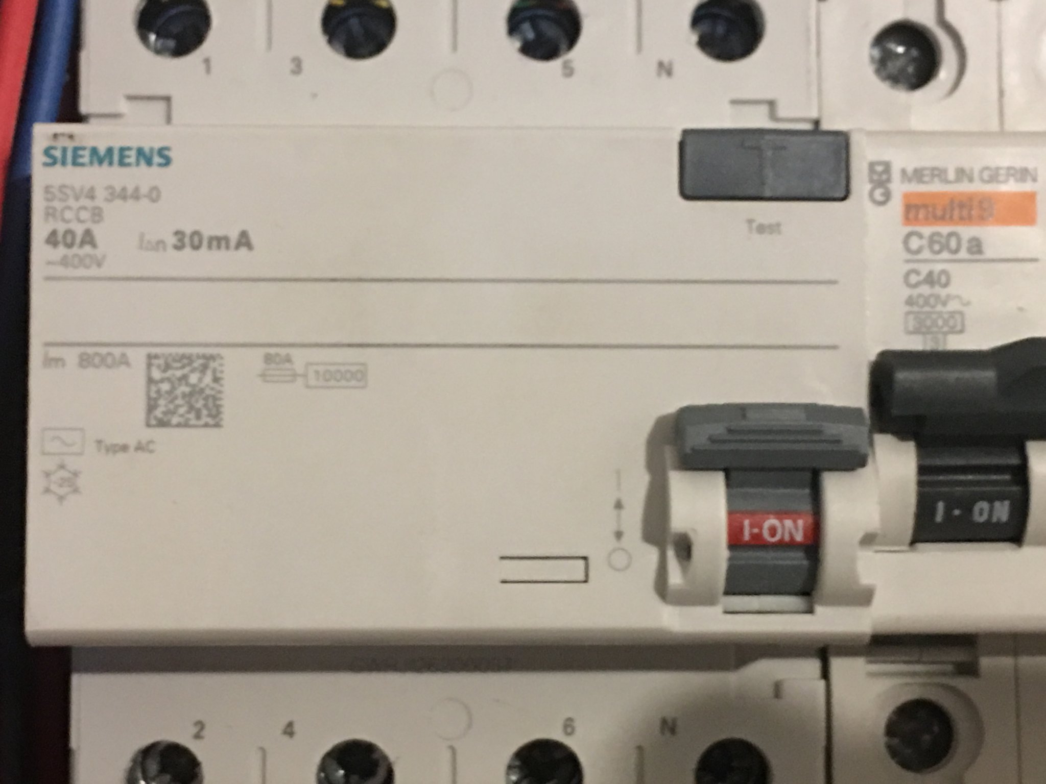

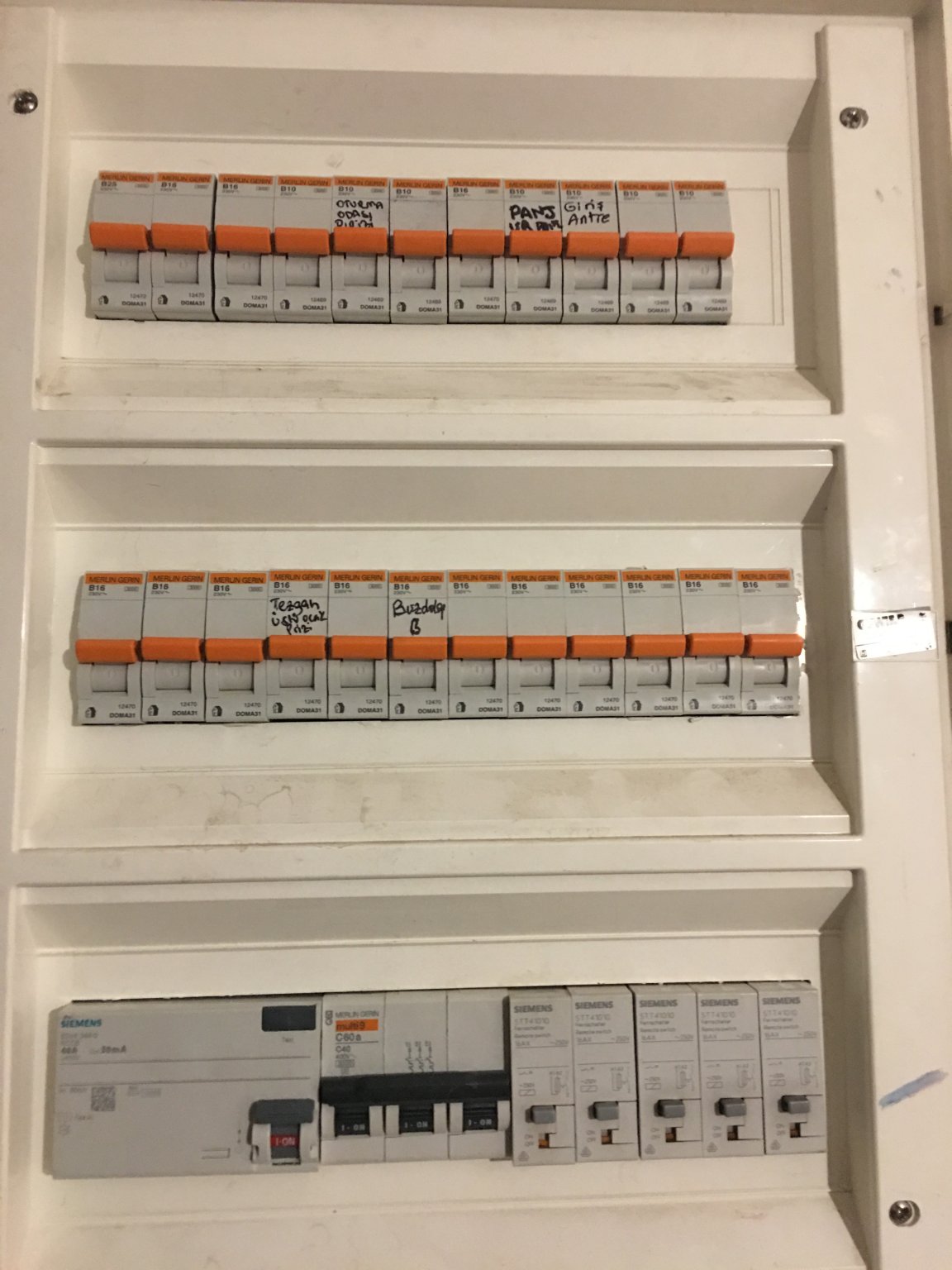

Merhabalar
Sorun iki haftadır yaşanıyor içerideki elektrik sigortaların olduğu panoya çatıdaki bağlantıdan su sızmış. Bu nedenle bir önceki ABB KAR bozuldu attırmaya başladı ve koku çıkarttı. Sonrasında bacada sızdırmazdık yaptırıp su damlamasını ve nemi kestik, panoyu kuruttuk ve sonrasında yeni Siemens 5S4V 344-0 RCCB 40A KAR cihazı taktırdım. Fakat sorun devam etti. Kaçak akım rölesi bütün gün atmıyor. Geceleri saat 22:00 civarında atmaya başlıyor. Gündüzleri sıkıntı yok hatta evde tüm gün temizlik yapıldı tüm Cihazlar çalıştırıldı KAR atma sorunu olmadı. gece saat 22:00 civarı kaçak akım rölesi atmaya başlıyor sabaha kadar 4-5 kez atıyor. Evdeki Cihazlarda prizlerde sorun olmuş olsa gündüz de KAR atardı.
Yeni aldığım ve taktırdığım söz konusu Siemens kaçak akım rölesinde sorun olabilir. Elektrik Sigorta panosu ve KAR fotoğrafları ilişikte verilmektedir.
İlginiz için teşekkürler

Kaçak akım rölesi eğer arızalı değilse toprağa kaçak olmazsa atmaz ama saat 22:00 civarı atıyor demişsiniz eğer arızalı olsa günün her saati atar mutfakta temizlik yapılma saatleri bahsettiğiniz saatler bence buna dikkat edin
