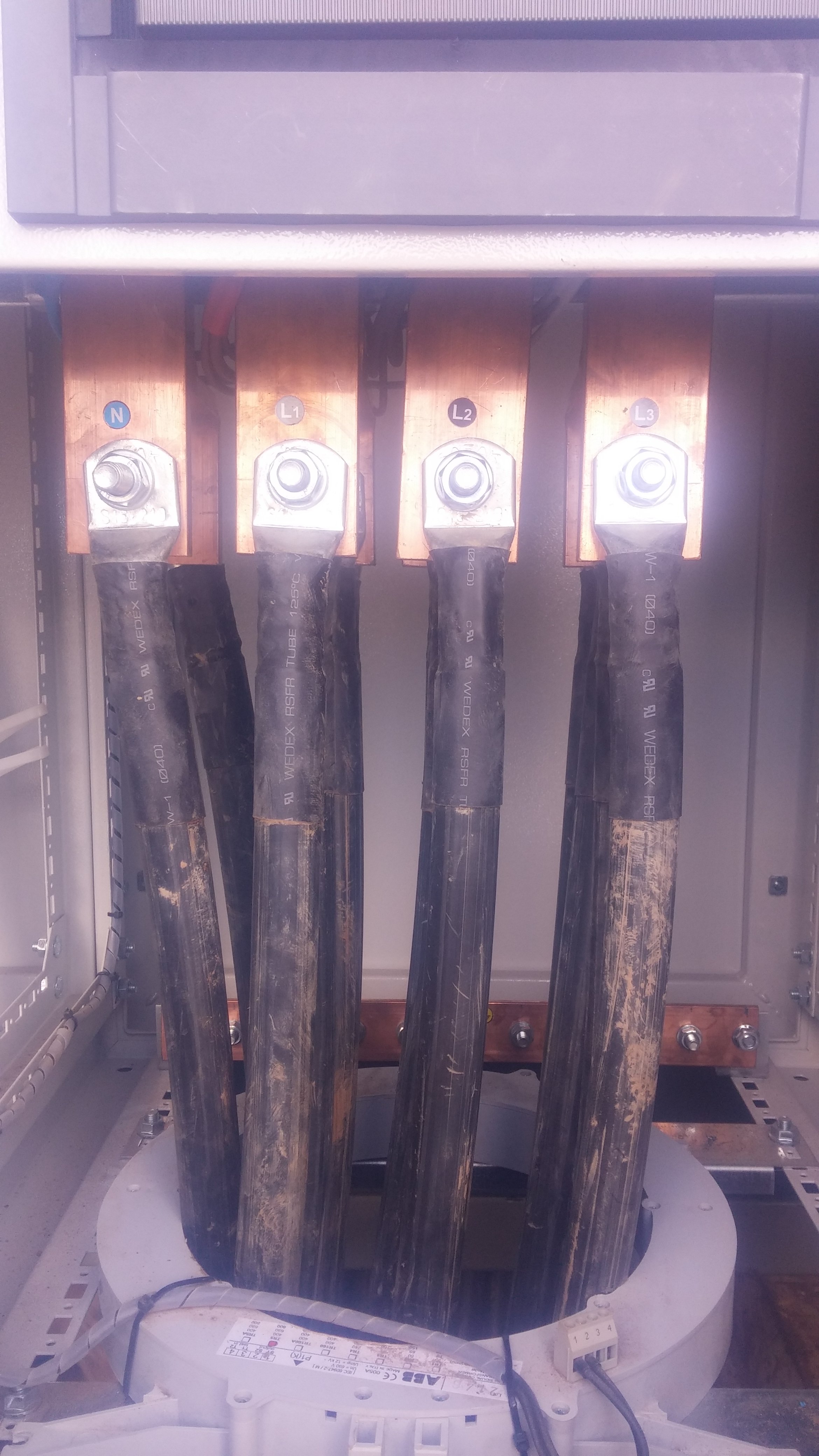

Fotodaki röle ana girişe ait olmalı. 6A'e ayarlı demiştiniz ama 1A'e ayarlı gecikme süreside 0,5sn.
Bölge bölge kaçak akım değerlerini ölçmekte fayda var.

Evet ana panoda. 1600 tmş ye bağlı. Foto önceden çekildi şu anki ayarlar; 6sn ve 6A. Tek faza bağlı olması etkiler mi?
Böyle önemli bir projeye,kaçak akım ölçebilen pens tipi ölçü aleti yakışır!Ölçüm yaparak sonuca ulaşmak,daha uygun bir çözümdür.Tek fazlı ! ne demek ?
2 MW'lık bir GES tesisi var. Pens ampermetre konusunda haklısın en kısa zamanda alacağım. Kaçak akım rölesine tek faz ile nötr bağlı. Hangi fazın bağlı olduğu etki eder mi?
Anladım. Toroid trafo tarafına giden 4x(1x240) + 2(1x240) kabloya bağlı.
Kabloların,toroid içerisine yerleştirme formu önemlidir.Bunu uygulamadığınız takdirde,sun'i azızalarla uğraşırsınız.Sayfa 59 ( B12 )
Kabloların döşeme şekilleri bu şekilleri ve toroid bu şekilde.

888,25 kW'lık GES tesisi. 1000 kVA trafo. 1600 A ABB tmş. 315A ve 250 A lik bıçaklı sigortadan TMŞ ye. Oradan trafoya bağlıyız.
