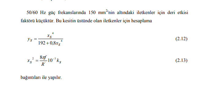

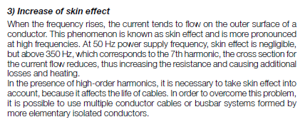

Bu konuda scin effect etkili olabilir büyük ihtimal .
Olayın skin effect ile ilgisi yok üstadım. (Aşağıdaki paylaşılan bilgilere göre ilgisi yoktur değilde 50 Hz de etkisi çok azdır diye düzeltme yapayım). Skin effect yüksek frekanslarda (350 Hz ve üstü) ve 150 mm² kesit üzerinde etkili diye biliyorum. Kesitle akım taşıma kapasitesinin doğru orantılı olarak artmamasını şöyle izah edebiliriz:

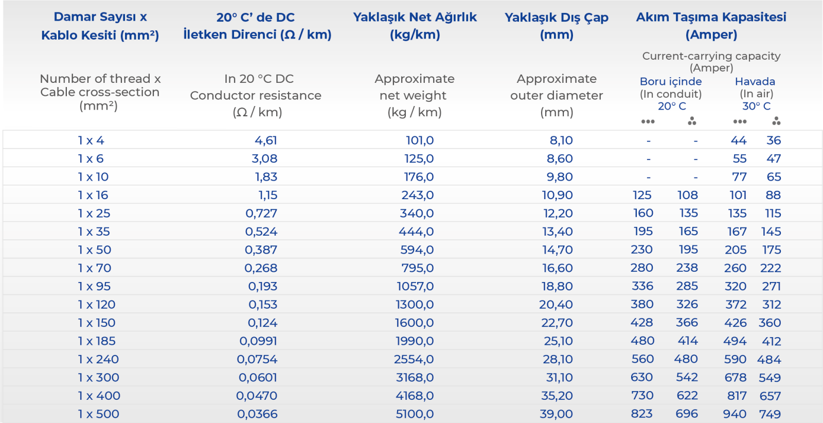

Örneğin aşağıdaki tabloya bakarsak 4 mm² kablo 30 derecede ve havada 44 A taşıyor öyleyse 16 mm² kablo 4 mm² nin 4 katı olduğuna göre 176 A taşıması gerekir diyemeyiz.

Ancak aşağıdaki tabloya baktığımızda 16 mm² kesitli kablonun 101 A taşıdığı görülüyor. Bunun sebebide kablo kesiti arttıkça direncinin düşmesinden kaynaklı olabilir.
