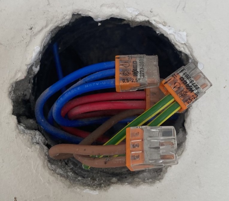

Bu hattan priz için kablo çekeceğim ama mavi kablo (nötr) yerleri dolu ne yapabilirim arkadaşlar.

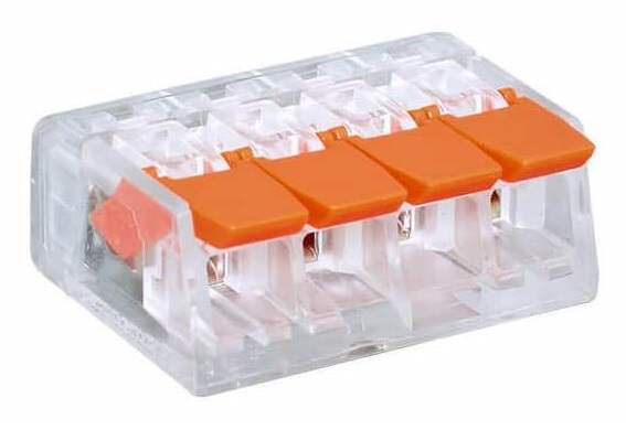

AYnı klemnsın 4 lüsünü alın, kabloyu oraya girin.

peki 4 lüsünü alacağım. Klemens in uçlarında nötr hattını nereye taktığının bir önemi varmı ?
Buatdan priz için alınacak enerjinin doğru kabloları bulunmalı .
Elektrik işlerinden anlayan birisinden yardım almanız .
Diğer .
4 lü veya 5 li benzeri ve aynısı alınıp .

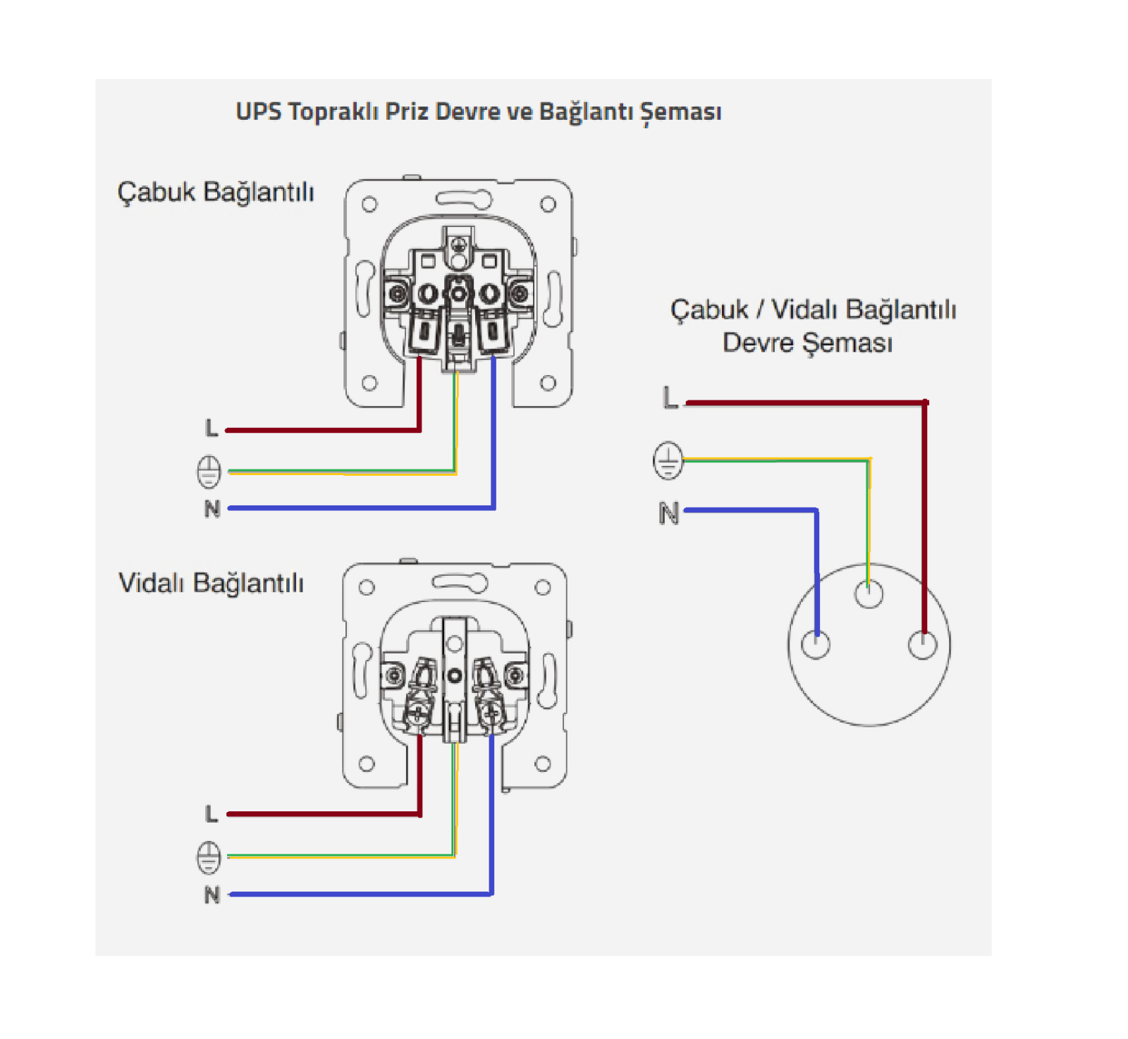

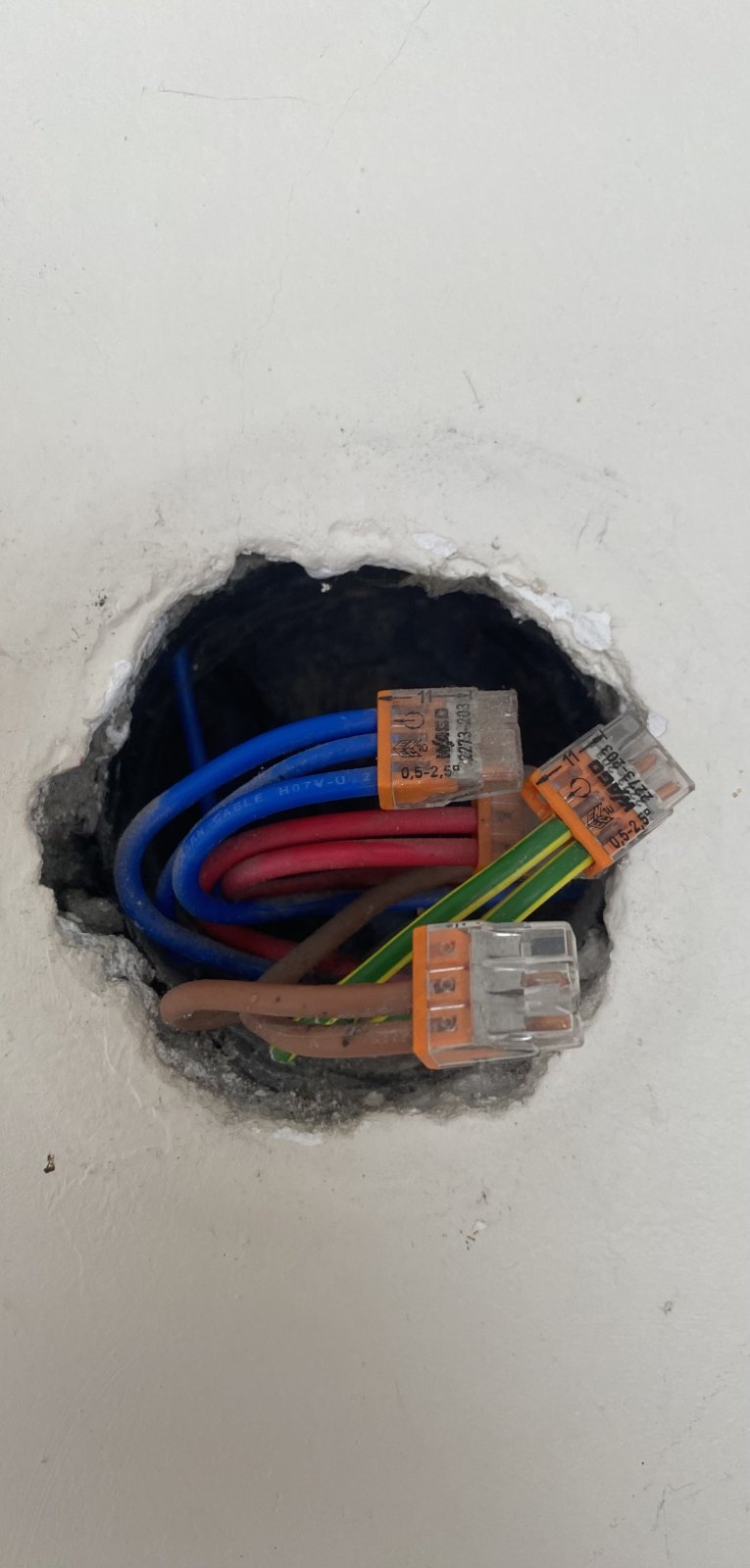

Elktronik bölümü bitirdim bu yüzden biraz temelim var ama elektrikle biraz uzak kaldım. Kafamdaki proje tavana led döşedim buna elektrik vermek için elektrik yuvasını üstüne sıva üstü bir priz yapmak. Alt taraftaki anahtarı da ikili yapıp hem ledi hep lambayı ayrı şekilde açıp kapamak. Yardımcı olunursa sevinirim.

Böyle bir yere kabloların rengi , wago klemens ve toprakla çekilmiş yapanın eline sağlık .
İşler değişti .
Şerit led kaç volt ile çalışıyor ?
Şerit led bir metrede amper çekiyor ?
Şerit led kaç metre ?
Sanırım 12 Volt olabilir .
Şerit led 220 Volt değilse
Prizden enerji ( elektrik ) alır direk ledlere bağlanırsa ledler ( lamba ) patlar .
Araya elektronik bilenler bilirler led trafosu 12Volt ? Amper olması gerekir .
Dikkat : Led trafosu ters bağlanırsa patlar .
Bence bu kadar masrafa ve uğraşmaya değmez .

bak gördün mü? doğru soruya olabilirliği en yüksek cevap anında geldi. teşekkürler @arkaplan usta.
ilave olarak ledleri 12 volt ile çalıştığını varsayarsak, led trafosu hesap edilen kapasitenin en az 2-3 katı olmasında fayda vardır. (tecrübe ile sabit) bu arada sabitlemek için duvara delik delecekseniz çok dikkatli olunuz. ıskalayıp ta elektrik kablolarına nişan almayın.
