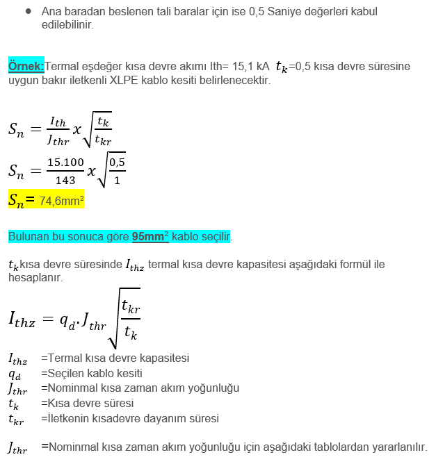

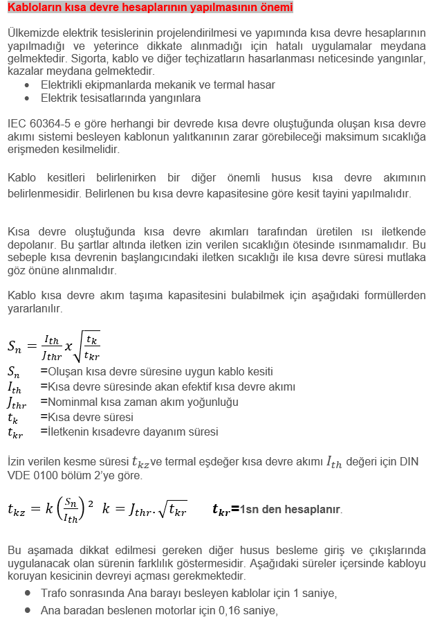

Tekrardan Merhaba
Kısa Devre Akımını çözersek. Süreyi neye göre seçmeliyiz ?
Bunu araştırdım birazda ve ekteki döküman'ı buldum. 5ci sayfasında bir tablo var.
IEC 60364 Kısım 41’e göre TT sistemde yeni açma zamanları Çizelge 2’de verilmiştir.

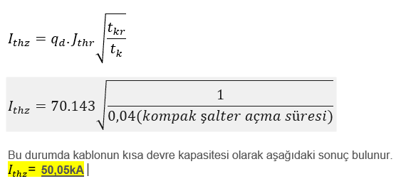

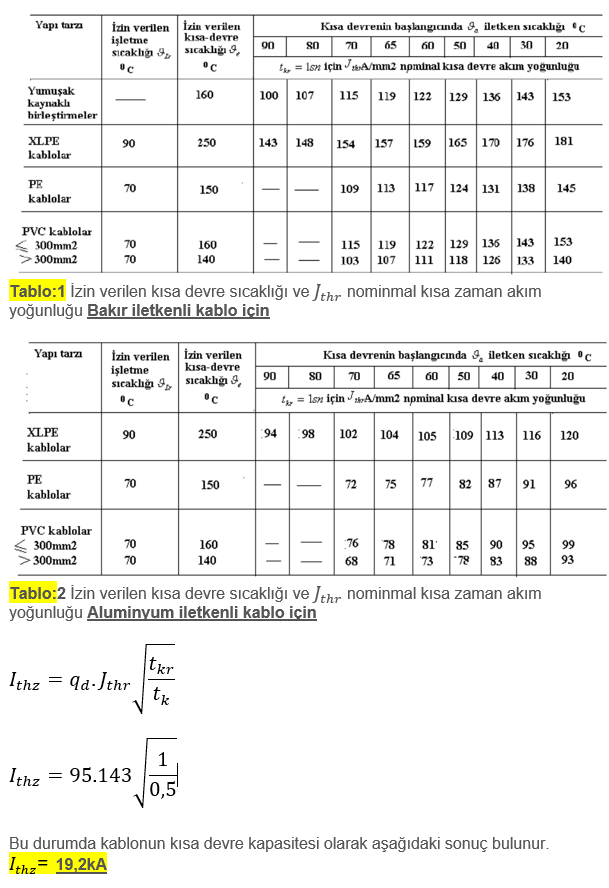

Yukardaki formüller kullanılarak yapılan hesaplamalarda 50kA kısa devre akımı için kullanılması gereken kablo kesiti 247mm2 yani 300mm2 olarak hesaplanmakta.
70mm2 kablonun kısa devre akım kapasitesi ise 14,15kA olarak hesaplanmakta.

Bu durum kabloları koruyan kesicilerin kısa devre esnasında açma süreleri ile alakalıdır. Yanlış hatırlamıyorsam kompak tip 250A bir şalter kısa devre esanasın da 40mili saniyede açma yapmakta. Bu bilgiye dayanarak 70mm2 kablonun kısa devre kesme kapasitesini tekrar hesapladığımızda.

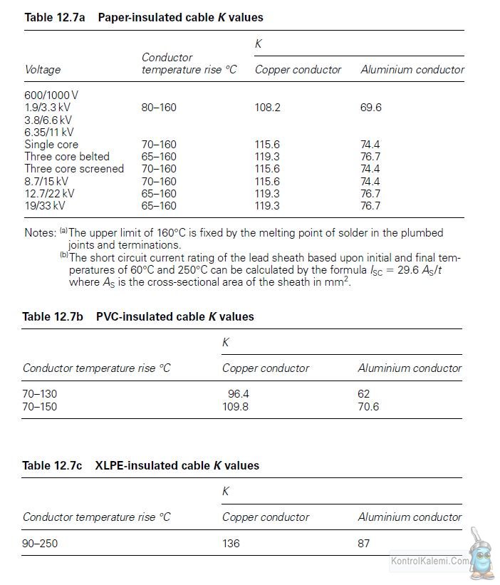

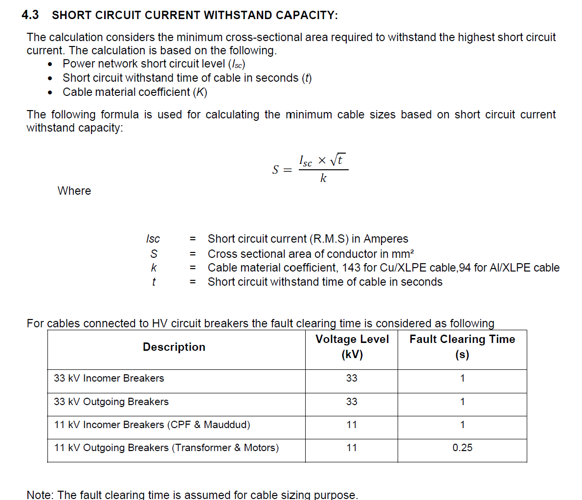

Kabloların kısa devre dayanımları için formül :
Isc=K.A/karekök(t) dir. Bu formüldeki;
Isc=Kablonun t saniye süre ile dayanacağı kısa devre akım
K=Kablonun yalıtkan cinsine bağlı bir katsayı(aşağıda tabloda veriyorum)
A=Kablonun kesiti
t=kısa devre süresi
anlamına gelir.
Ekli dosyayı görüntüle 23028
Yukarıdaki tablodan PVC yalıtkanlı bakır kablo için K katsayısı olarak K=96,4 kablo kesitiniz 70 mm2 ve kısa devre akım 50 kA olarak verildiğinde
50000=96,4*70/karekök(t) den
t=0,37sn olarak bulunur.
Demekki PVC yalıtkanlı, 70 mm2 kablo eğer 70 dereceden 130 dereceye sıcaklık artışına izin veriyorsa, 50 kA'lik bir akıma 0,37 sn dayanabilir.
