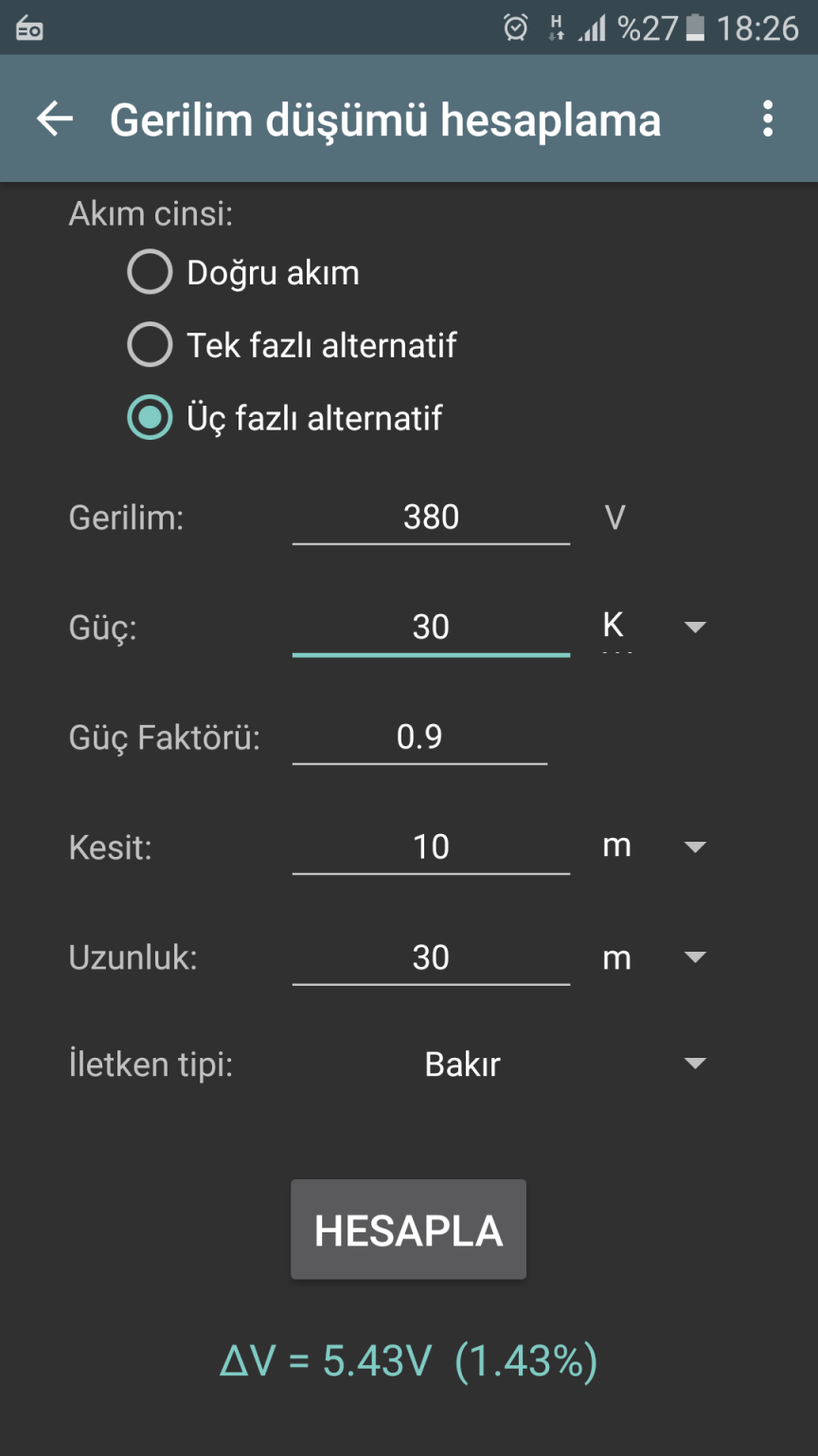

Arkadaşlar merhaba sizden bir yardım istiyorum.Bir tekstil atolyesi baskı makinası 30 kw güç çekiyor rezistanslı trifaze ,kablo mesafesi max 25 olacak kesit olarak ne kullanmam gerekiyor ve 125 A otomat yeterlimidir yada kaç takmalıyım..
5*10 luk kablo yeterli olur . 70 Ampere kadar dayanır.63 A W otomat takabilirsin..
güzel programmış hemde sanırım cep telefonunda çalışıyor.
Evet telefonda çalışıyor ve çok güzel özellikleri var
