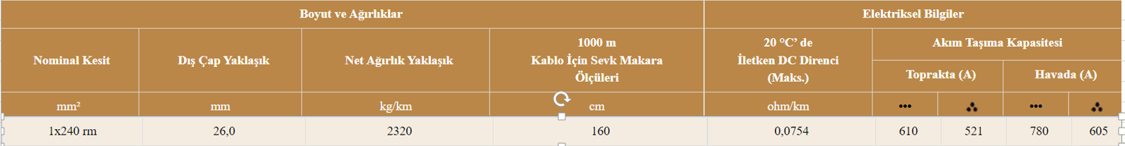

Merhabalar,
Bir konu hakkında bilginize ihtiyacım var.ADP odasından kurulacak olan 2 panoya elektrik kablosu çekmem gerekiyor.
1.PANO = 210 kW
2.PANO = 240 kW
1.pano için uzunluk 220 metre 2.pano için uzunluk 260m'dir.Kablo seçimini yapacağım ama şöyle bir durum var.
Aşağıda paylaşmış olduğum görselde her iki pano için faz başı=1x240 n2xh ve nötr için =1x120 n2xh kablolarını kullanmayı düşünüyorum kompak şalterden çıkıp 2 panonun barasına bağlanacak şekilde.Her faz kablonun tek damarına bağlanmış olacak.Bu şekilde gerilim düşümünde ve akım taşıma sorununda bir problem olur mu şimdiden teşekkürler

Ekli dosyayı görüntüle 87861

Gönderdiğim ekten hesaplama yaparak kontrol edebilirsin.

1.pano 210kw=1,73×380×0,9×I
I Amper = 355A
Voltaj düşümü 240lik kablo için
e = (0,0124×260metre×210kw)/240kesit
e = 2,8
2.pano 240 kw l=1,73×380×0,9×I
I Amper = 405 A
e = (0,0124×220metre×240kw)/240
e = 2,7 değerleri çıkıyor sadece bu kabloyu 1x240 kullanmamda bir problem var mi

Sisteminiz 3 fazli degil mi? 3 fazlı sistemde nasıl tek fazli kablo kullanacaksiniz? Üstelik nötr iletkeni de yok.

Nötr iletkeni vae yukarıda belirtmiştim 120lik çekeceğim sistemim 3 fazlı tek fazlı kablodan kasıt her bir faza tek damar olacak R için ayrı kablo S için ayrı kablo T için ayrı olacak yani bir fazda tek damar olacak

E zaten size de söylediğim 3x240+120'ilk kablo ne? Ben sizin kastettiğiniz şeye anlam veremedim.

Aslında sizin dediğiniz kabloya aynı varıyor sadece benimkisi 1x240 çekeceğim her faz icin

3X 1X 240 mm kablo kullanmak, 3X240 mm kablo kullanmaya göre, işçilik daha kolay olur. Akım taşıma yönünden fark olmaz. Ayrıca, kablolar arası boşluk bırakıldıgında soğutmada saglanır.

Teşekkürler peki hocam yukarıda paylastigim bilgilere göre akim ve gerilim düşmesinde sorun olur mu
