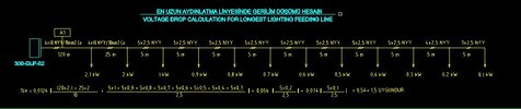

Merhaba arkadaşlar dış cephe led tasarımı yapılacaktır ve bunun için enerji kablosu şeçmem gerekiyor 80 metre olan bir yerde 2 kW led armatür gücüm vardır bu 3x2,5 kurtarıyor akım olarak ama gerilim düşümü kurtarmıyor nasıl yapmam gerek
3x10 mm² kurtarıyor benım sorum şu bunun 3x10mm² yerıne 5x2,5 mm² yazmak mantıklık değilmi trifaze yani
9 adet armatürden sonra trifaze olarak seçilmiyor mu ?
merhaba sorunuzu net açıklamadığınız için yada cuma günü old için kimse cevap vermemiş. sorunuza gelecek olursak 9 adetten sonra trifaze seçilr diye birşey yok bildiğim kadarıyla size kalmış aydınlatma linyesi old. için triphase başlayıp 5x2,5 ile son armatüre doğru monophase bağlantılar yapabilirsiniz size kalmış yada dediğiniz gibi 3x10 çekersiniz olur biter. size yardımcı olmaı için bir örnek vericem resmi paylaşmayı becerebilirsem
gerilim düşümü.JPG gerilim düşümü hesabı örneği ilk defa bi resim atıyorum küçük olursa özelden de atmayı denerim
sizin dediğiniz mantıklı ama bu iş sahada kullanılmaya başlayınca sorunlar oluşuyor projede sorun yok önemli olan uygulama
o yüzden sorun var yoksa gerilim düşümü mantıklısı bu zaten
