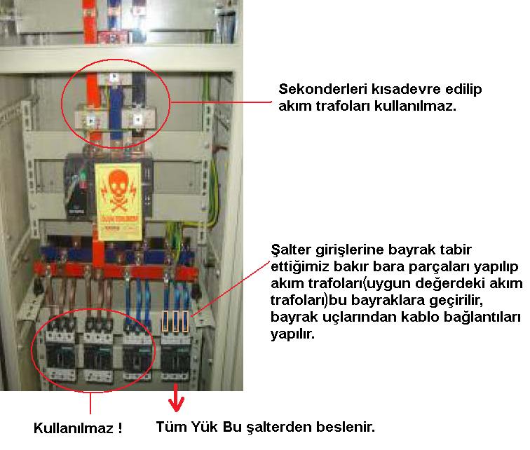

Çeşitin çok olmasına gerek yok. Yük akımına uygun değerde 1 adet şalter sorununuzu çözer.
bahsettiğiniz kadar şalter ve bara çeşidi yok ...

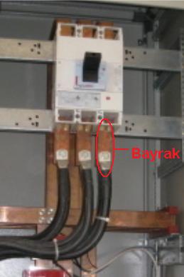

Lojmanlara kaç şalterden kablo gidiyor eğer tek bir şalterden gidiyorsa akım trafolarını kabloların üzerine tak resimi sonra gördüm şimdi daha kolay kompak şalter çıkışına kabloların üzerine rahatlıkla takabilirsin
yani bu ortak baraya bağlı olan ama daha ince yapıdaki baraya bağlayabilirim demek mi oluyor?
- - - Updated - - -
Lojmanlara kaç şalterden kablo gidiyor eğer tek bir şalterden gidiyorsa akım trafolarını kabloların üzerine tak resimi sonra gördüm şimdi daha kolay kompak şalter çıkışına kabloların üzerine rahatlıkla takabilirsin[/QUOTEortak baradan çıkışlar ayrı ayrı kablolarla
Lojmanlara giden kabloların üzerine kablo tipi akım trafolarını bağlayacaksın tamamdır
Kendinden baralı akım trafosuda kullanabilirsin. Kompakt şaltere bayrak yapıp baraya geçme tip akım trafosuda kullanabilirsin hangisi işine gelirse.
