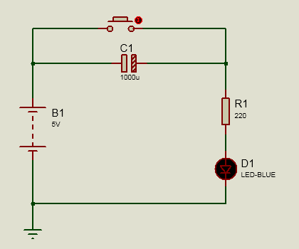

Merhaba değerli arkadaşlar; Öncelikle, başlık yanlış olmuş olabilir kusura bakmayın, benim şöyle bir sorum olacak, butondan elimizi çekmeden basmaya devam ettiğimizde yapacağım devredeki led sadece 0,5Sn çalışıp sönecek. Veya başka bir deyişle devreye enerji verildiğinde enerji kesilmediği sürece devredeki led sadece 0,5 sn çalışıp sönecek. Devrenin voltajı 4~6v arasıdır. Gerekirse 12v ile beslyebilirim. Böyle bir devre araştırıyorum. Az malzeme ile 555 kullanmadan çözebileceğim bir şema varmı? Veya mecbur 555 kullanmalısınız dersenizde Olur ama önceliğim Transistör kullanarak yapmak, bu konuda Yardımcı olursanız sevinirim. Teşekkürler..
Gecikmeli monostable osilatör yapmak istiyorsunuz. 555 li mmv devresinde vcc ile trigger arasına kondansatör, trigger ile gnd arasına direnç takarak yapabilirsiniz. Dirence paralel ters yönde diyot gerekebilir.
Transistör kullanmadan da aşağıdaki gibi yapılabilir. Ancak ledin devreden çıkması üzerindeki voltajın zamana bağlı olarak azalması nedeniyle en parlaktan sönüğe doğru kademeli olacaktır. Daha keskin bir iletim kesim durumu için transistör ve / veya işlemcili devre tasarımı yapılabilir.

Anladım eyvallah, aynen dediğiniz gibi keskin bir çalışması olmalı. peki Transistör ile yapıldığında nasıl olur bu şema? Birde butondan elimizi çekmememiz gerekiyor basıp çektiğimizde değil butondan elimizi çekmediğimizde ledin sönmesi gerekiyor.

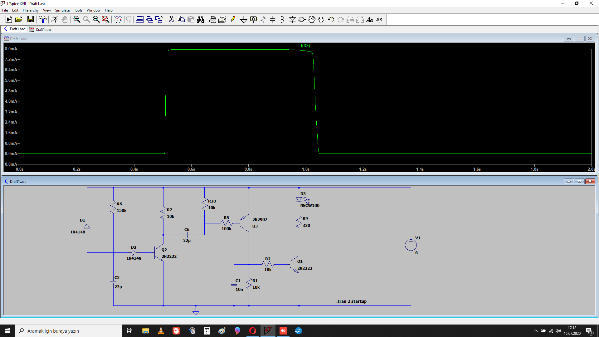

Şemasını çizeyim bakın doğrumu yanlışmı, dediğim gibi önceliği transistör ama yinede elimde son çare olarak kalması için buldurayım 555 ile olan devreyi. Teşekkürler
Beceremedim sanırım çalışmadı.
Ekli dosyayı görüntüle 66378
Bunu denedim buton basılı tuttukça led çalışıyor sönmüyor benim istediğimi yukarıda özetleyemedim sanırım butona basılı tuttuğumda 0.5 sn yanıp sönecek öyle bir devre arıyorum.
https://tinyurl.com/y85k46c9
Uygun fiyatlı 555 'ler ~9V dan sonra stabil
çalışır...
çok teşekkür ederim bunu deniyorum bakalım sonucu buradan Yazarım..
Hocam merhaba bu devreyi çalıştırdım entegreyi yaktım bu şemada çalışıyor ama neden yandı bütün devreyi kontrol ettim ama nafile. 555 yanıyor.
