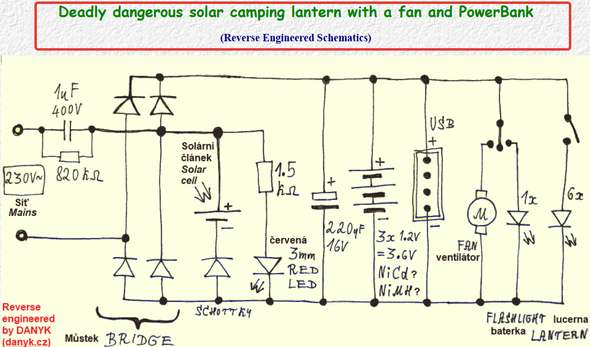

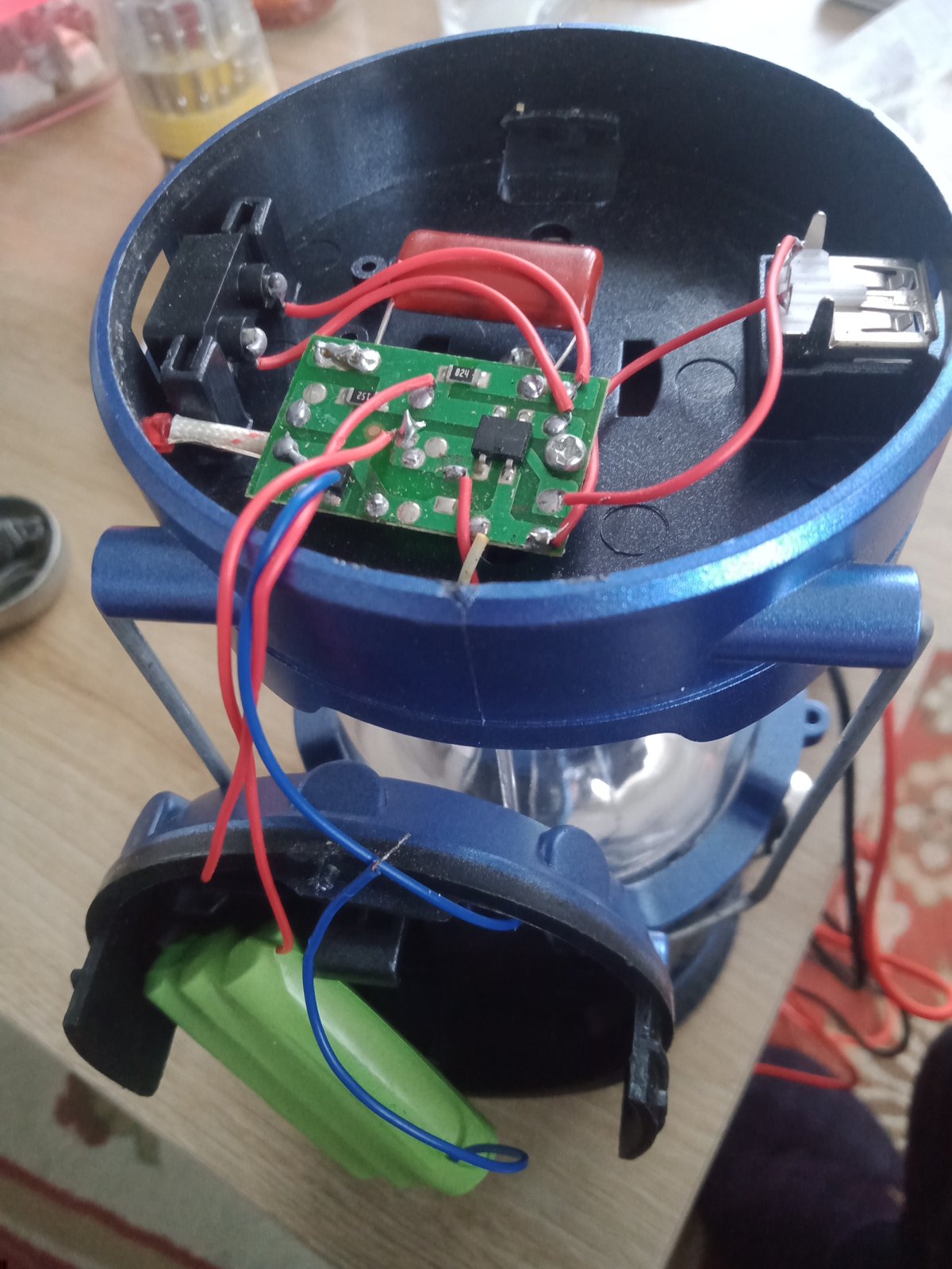

Merhaba arkadaşlar bana bu devrenin bağlantı şeması lazım kopan kabloların yerini bilmiyorum

ÖNEMLi :Bir arkadaş uyardı. Bağlantı yeri orası olmayabilir. Tekrar dikkatli incelemem lazım Ben kopuk yeri görünce direk orası olacağını düşündüm.

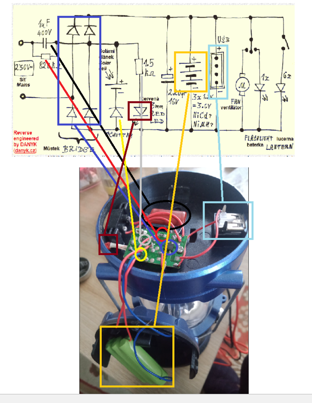

en olası yer orası görünüyor, konu sahibi kabloyu oraya temas ettirip kontrol etmeli ama cihaz AC fişte olmamalı. çalışıyorsa orasıdır.
Kararı kendiniz verirsiniz.
Bu arada şemanın başlığına bakın ne yazıyor?
ÖLÜM TEHLİKESİ OLAN........ Bilginiz yoksa (ki öyle görünüyor) çok fazla kurcalamayın derim. Zaten normal çalışır şeklinde de ölüm tehlikesi olan basit çin malı bir fener. USB bağlantı uçları kesinlikle kesilmeli USB iptal edilmeli. USB portu el fenerini şarj ettiğiniz sırada ölümcül olabilir.
Malesef lehimi görünce sazan gibi atladık. İlk tarif ettiğimiz yer kart üzerinden takip edilirse 220 girişine gidiyor.
1- ac varken demedim
2- benim gördüğüm sol taraftan gelen 2 kırmızı kablo köprü diyota gidiyor.
3- yanılıyor olabilirim ama tek bir foto ile bu kadar yorum yapılır. bir kaç açı, ac giriş filan olsa daha sağlıklı olur.
4- bu kadar veriye sazan olmamak imkansız.
5- kutupsuz kondanstör çıkışının orada işi ne? devreyi bir yönde görüyoruz değil mi?
6- yeterli ac / devre bilgim olmayabilir ama aptal değilim. (1 nolu şık)
