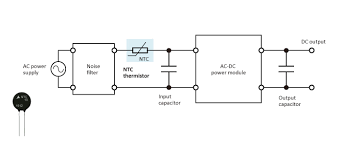

kapasiteyi büyütürseniz inrush akımı artar. seri ntc varsa arızalanabilir.
https://www.changpuak.ch/electronic...Mod/pov_protection_current_ntc-limiter_en.pdf

PSU devrelerinde inrush akimi dizginleyen hatta seri baglanmis NTC yada siradan bir guclu direncdir.
Üstadım SMPS power supply'larda inrush akımını azaltmak için zaten kondansatörlere paralel bağlı dirençler mevcut.
bu kondansatörün nerede olduğu önemli. Eğer filtre kondansatörü ise değerini +-%15 azaltıp artırabilirsiniz. Çok artırırsanız inrush akımı artar azaltırsanız ripple geriliminiz artar.
Eğer kapasite sekonder tarafta ise kesinlikle aynısını takın yoksa kompanzasyonu(phase and gain margin) bozabilirsiniz.
