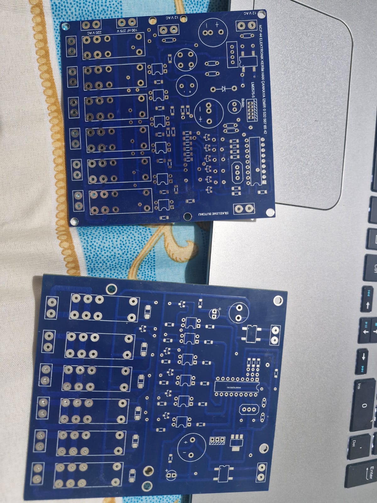

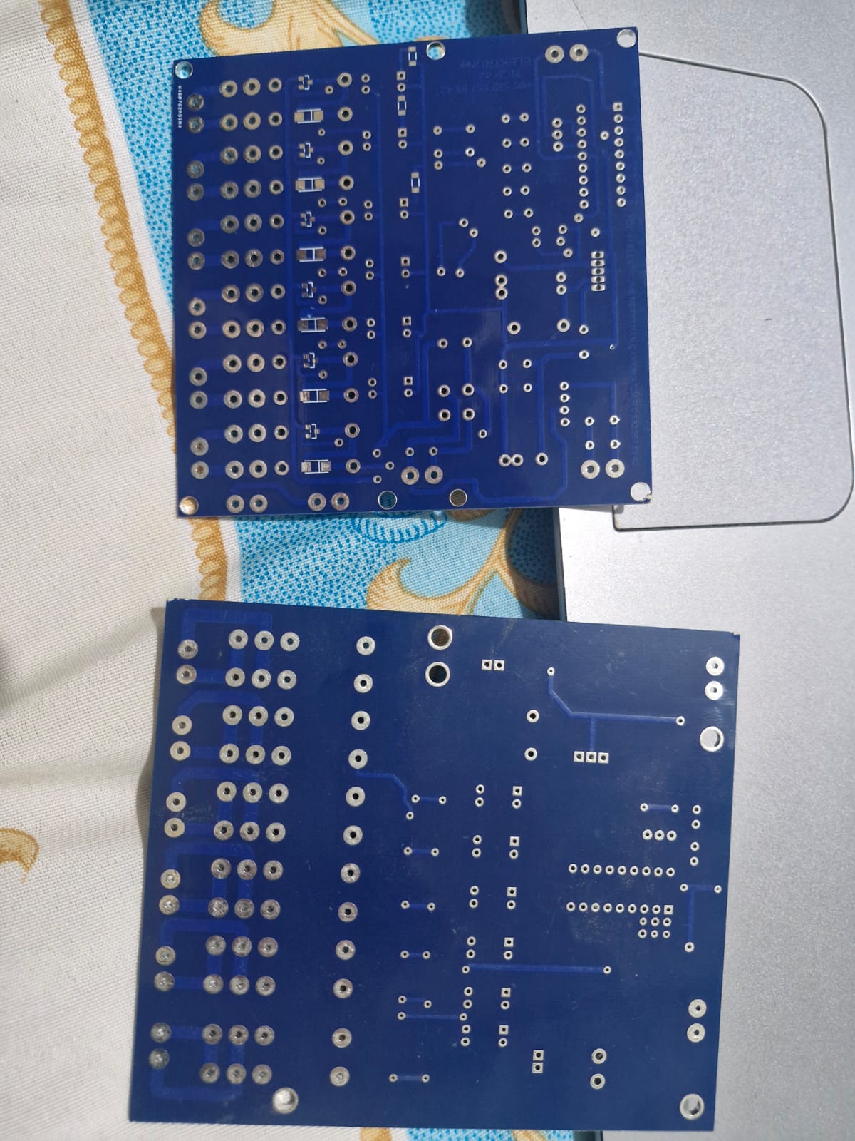

Ben size aslında yaptığım bu çalışmanın kartlarının üretilmiş resimlerini atayım ve daha iyi anlayın
Burada 2 tane kart var ilk olarak büyük olan kartı yaptım besleme entegresi 7805 kullandım ve pic mikro denetleyicinin boşta kalan bacaklarını olduğu gibi boş bıraktım sistem yüke binene kadar hiç sorun yoktu çıkış elemanlarını bağlayınca sapıttı kaldı.
Diğer küçük olan kartı tasarladım topladım yukarıdaki linkteki gibi tasarladım makine halen çalışıyor.
