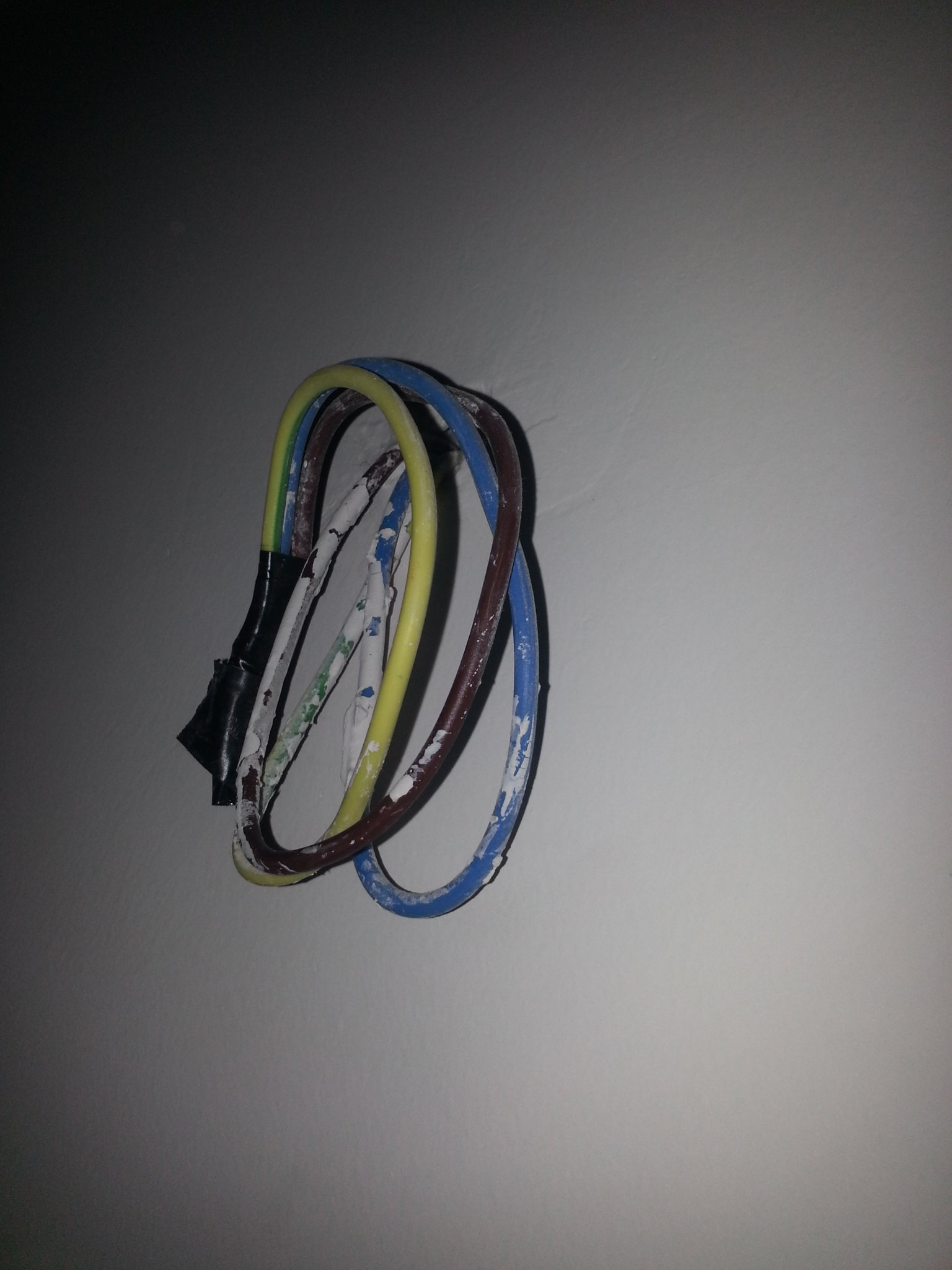

klima tesisatının elektrik bağlantısını yapmak istiyorum. elektrik bilgim temel seviyede. resimde görüldüğü üzere duvardan 3 farklı renkte kablo çıkıyor ve eğer doğru bağlanmışsa k.rengi faz, mavi nötr, sarı-yeşil ise topraklama olmalı. fakat yanlış bağlanmış da olabilir. bu durumda nötr ve topraklamayı 2. resimde görülen kaçak akım rölesi kullanarak belirleyebilir miyim?
ayrıca elimde multimetre mevcut fakat pek kaliteli değil.

Panoyu açarak hangi renk kablonun nereye bağlandığına bakabilirsiniz veya kablo uçlarını seyyar lamba yöntemiyle belirleyebilirsiniz. En az 75w'lık bir seyyar lambanın bir ucunu faza diğerini nötr yada toprak olduğunu bilemdiğiniz kabloya bağlayın kakr atmıyorsa nötr atıyorsa toprak ucudur. Her ikisinde de atmıyorsa ya topraklama yoktur yada röle arızalıdır.

Yanlis ifade ettiniz ustam.sadece düzeltme icin Yazıyorum..seri lamba ile kontrol edilirken faz nötr arasi lamba yanar.faz-toprak arasi kakr atar..[emoji4]

Yazdıklarımın hepsi doğrudur "seri lamba" demedim "seyyar lamba" dedim nasıl bağlayacağını da söyledim.
Yazdıklarımı iyi okuyun.
Seri lamba kontrolü cihazda kısadevre varsa sigorta attırmamak için yapılan bir yöntemdir.

Sıfırlama olan tesisatta (topraklama varsa sağlamsa) KAKR zaten tutmaz. Açamazsın, yani tesisata enerji veremezsin.

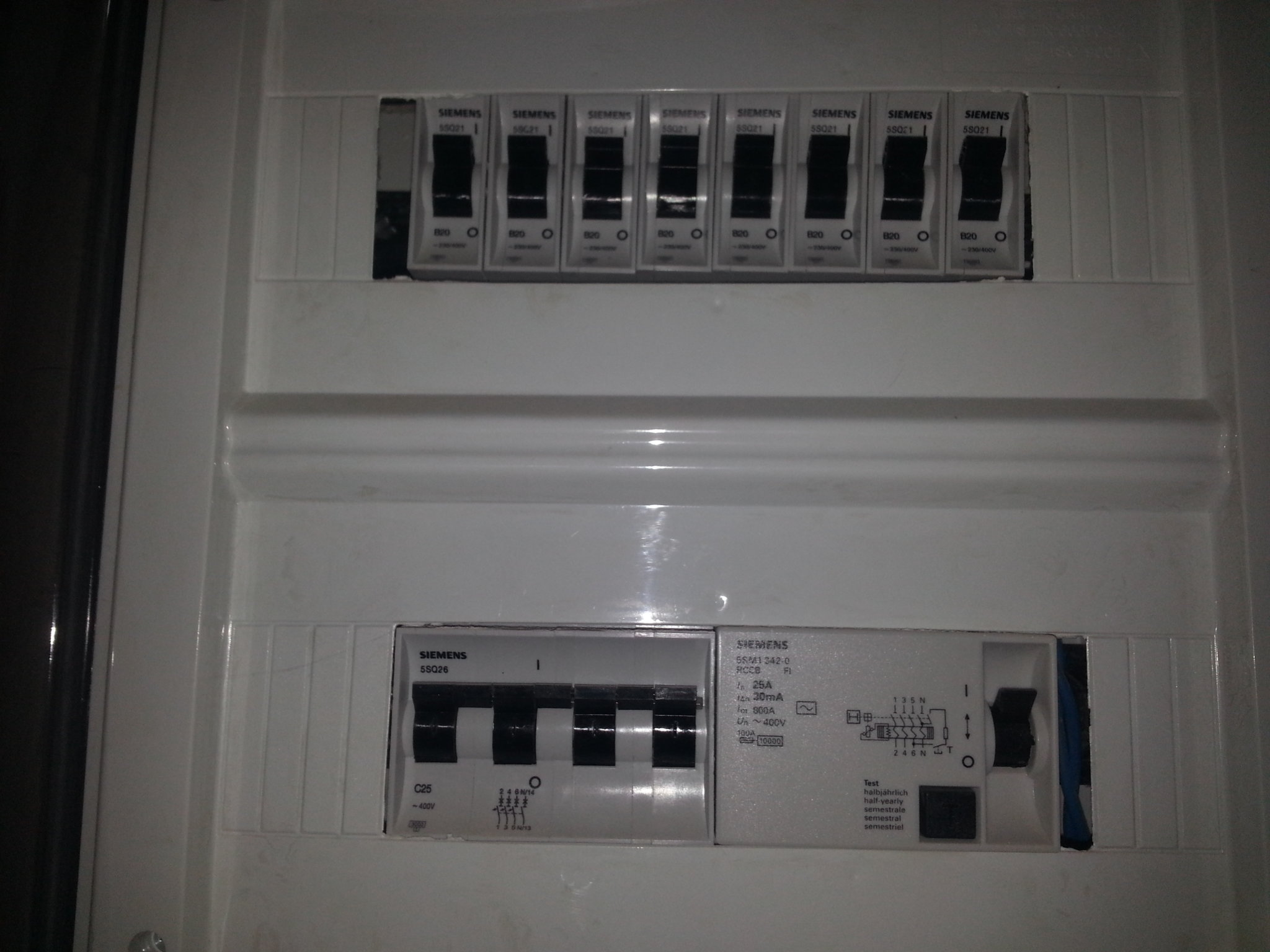

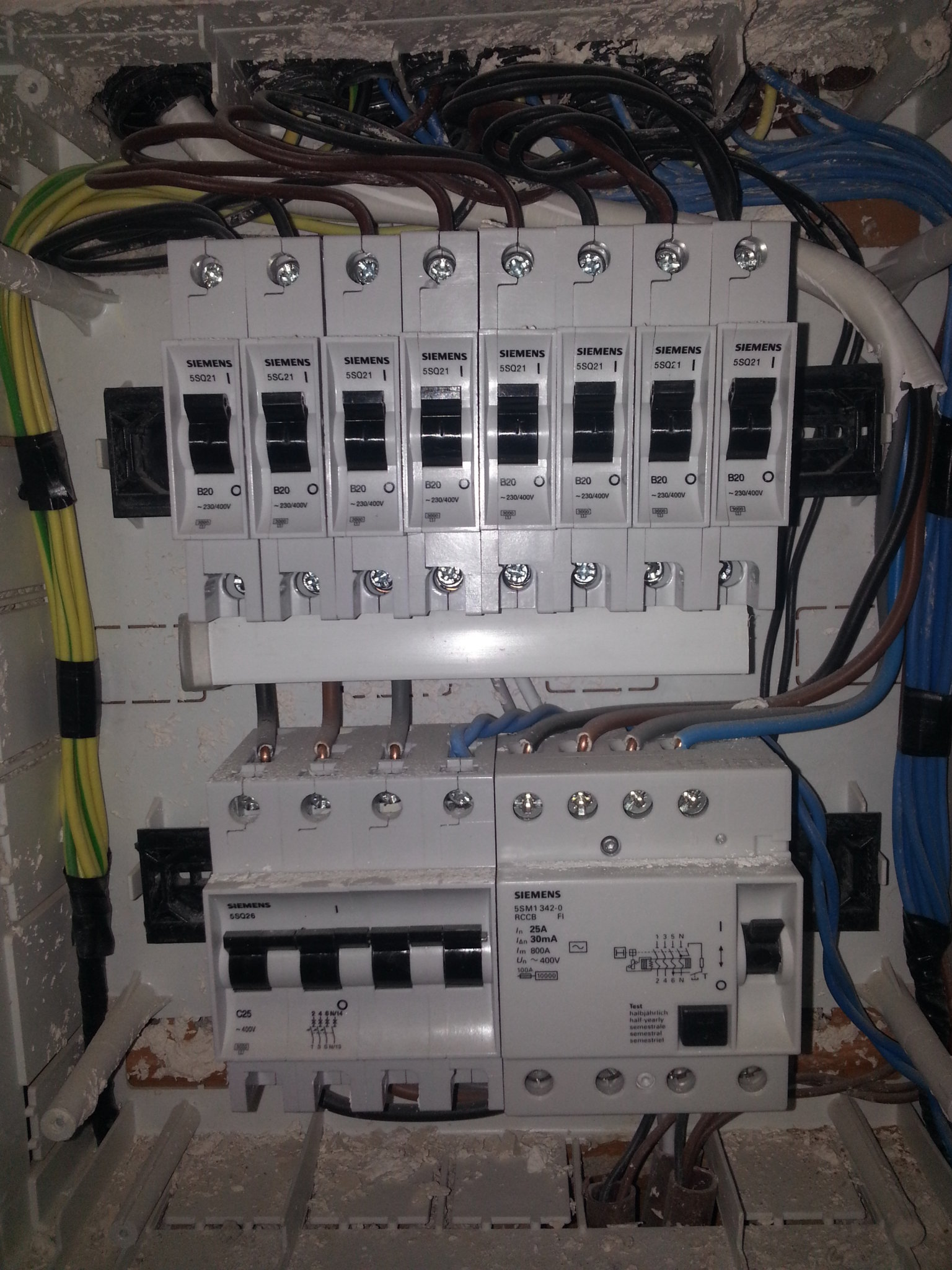

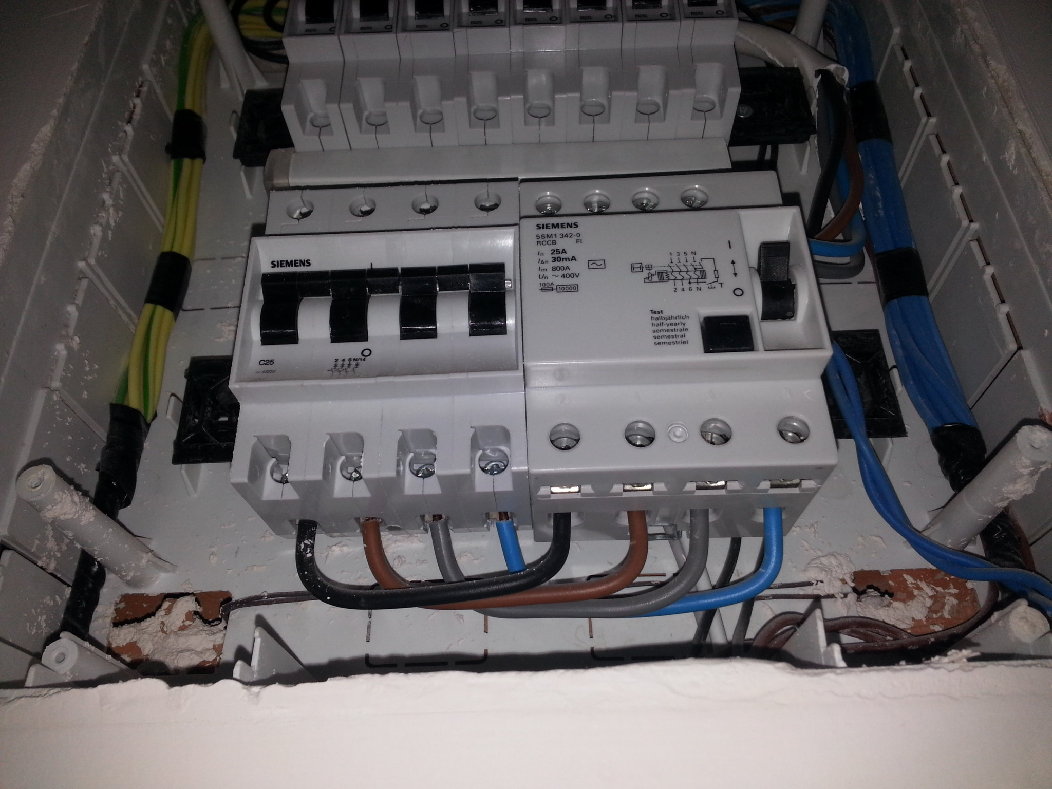

panonun resimlerini de ekledim, tecrübeli arkadaşlar buradan bakarak yorum yapabilir.

Güzel bir etiketleme de olsa iyi bir işçilik ( 20 Amperleri saymassak :) ) . Kargacık burgacık değil herşey . Enerji girişi niye üstte olmamış acaba , kulağı ters elle göstermek gibi olmuş . Nötr mavi , toprak sarı-yeşil olduğu gayet net . Nötr e giren burgulanmış kabloyu görünce de aklıma burgu makarna geldi . Öğle saati mi geldi ne :D

Evet Sn @çaylakelektrikçi yazdıklarımı düzeltmek için yazmış ama aynı izahatte bulunmuş. Çok kötü bir sigorta kutusu bağlantısı olmadığını söyleyebilirim. Nötr ve topraklama için burarak bantlamak yerine U klemens kullanılması gerekirdi. Nötr ve topraklamada Kablo renk standartına uyulmuş.
