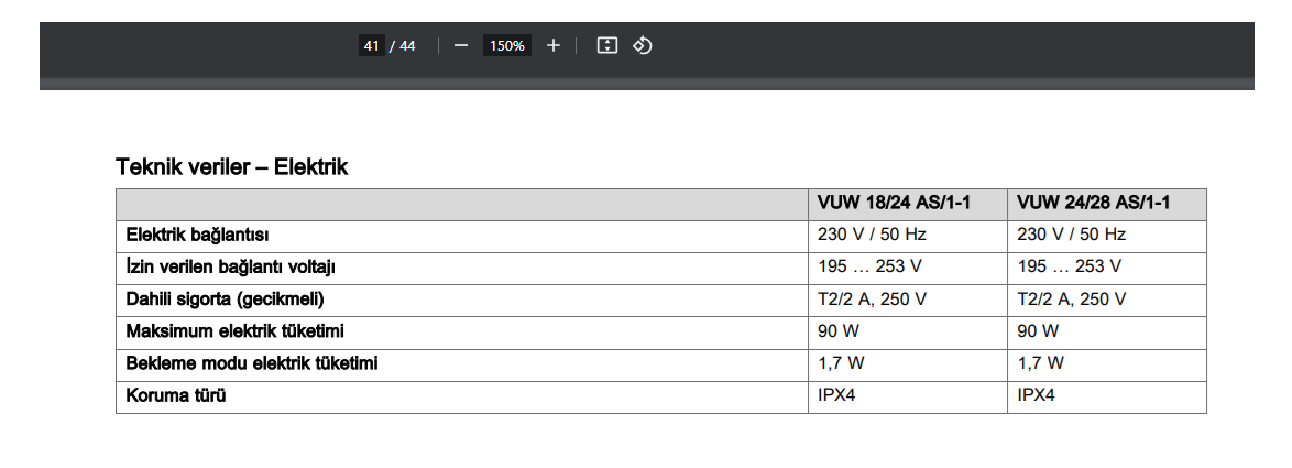

Hayırlı akşamlar arkadaşlar kombiye sigorta takacağım kombi 24/28 kwlık bir kombi şimdi aklıma takılan sorular var
1)Kombinin kılavuzunda azami elektrik tüketimi 90w yazıyor dahili sigorta olarakta T2/2A 250V yazıyor şimdi c tipi mi yoksa b tipi bir sigorta mı takmalıyım?
2) Takıldığım bir konu var sigortaya aynı zamanda termostat ünitesi de bağlanacak 2 amper mi olmalı yoksa amper artmalı mı
3) Sigortaların üstünde 3000 6000 gibi akım kesme değerleri var bu değer alacağım sigortada termostat ünitesini de dahil edersek kaç olmalı cevaplarsanız sevinirim

İlave : Nötr kesmeli siğorta olursa daha iyi olur .
https://www.vaillant.com.tr/musteri...intro-tam-yogusmal-kombi-25600.html#downloads
https://www.vaillant.com.tr/pdf/ecotec-intro-0020289235-08-2753416.pdf
evet kombi tam olarak ecotec intro nötr kesmeli şart mı şart ise önerdiğiniz bir marka model var mı linkini atabilir misiniz?

Sigorta konusunu servise danışın, sonradan (bağlantı ve garanti konusu) problem yaşamayın.
B tip,2 amp,3 kA.,+- gerilim kontrol koruması.
Hocam kombi ilk çalıştığı zaman yüksek akım çeker b tipi sıkıntı çıkarır mı sizce ve 2 amper yazdığınıza göre anladığım kadarıyla termostat ünitesi akıma pek etki etmiyor bir de gerilim kontrol koruması şart mı

Servislik bir durum yok garantisi bitti zaten kullanım kılavuzundaki verilere göre hareket ediyorum
