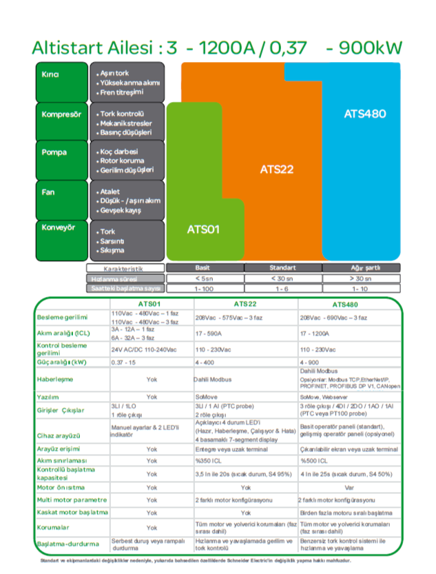

Soft starter olur . Sürücü gereksiz . Starterin desteklediği motor gücünü dökümanından bakabilirsiniz . Her mevzuda olduğu gibi bir kademe büyüğünü seçmek yerinde olur maddi sıkıntınız yoksa .
Mrb 75 kW bir kompresör var ben buna demaraj akımından kurtulmak için sürücü takmak istiyorum abb 550 modeli olurmu yada hangisini tavdiye edersniz soft starter de olurmu tecrübeli arkadaşlardan yardım bekliyorum cok tesekkür ederim
Kompresör sık durup kalktığı için softstarter uzun ömürlü olmaz sürücü daha iyi olur
Bunun sorun olacağını sanmıyorum. Soft start ta aşınacak mekanik bir parça yok . Ama sürücü mü soft start mı ikisinden birinde saatlik start sayısı diye bir durum vardı sanki . İncelense yerinde olur .
Yardımcı olabilir.

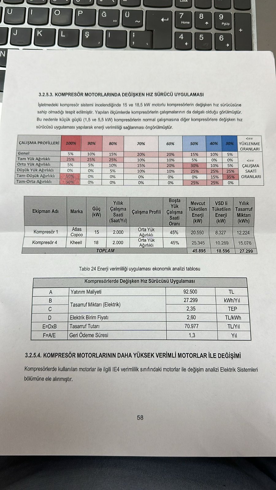

Firma tarafından yapılan analiz mevcuttur. Kompresöre sürücü takmak için boşta çalıştığı zaman önemlidir.
Macix arkadaşın dediği gibi transmitter bağlantı yapılarak PID yapılır. Bazı modellerde kompresör panelinde 4-20mA çıkış var ise transmitter gerek yoktur. Danfoss firmasını FC102 modelini tavsiye ederim.
    267.7 KB · Görüntüleme: 178
Arkadaşın tüketimle derdi yok gördüğüm kadarıyla . Paylaştığınız dökümanda çok güzel . Teşekkürler .
