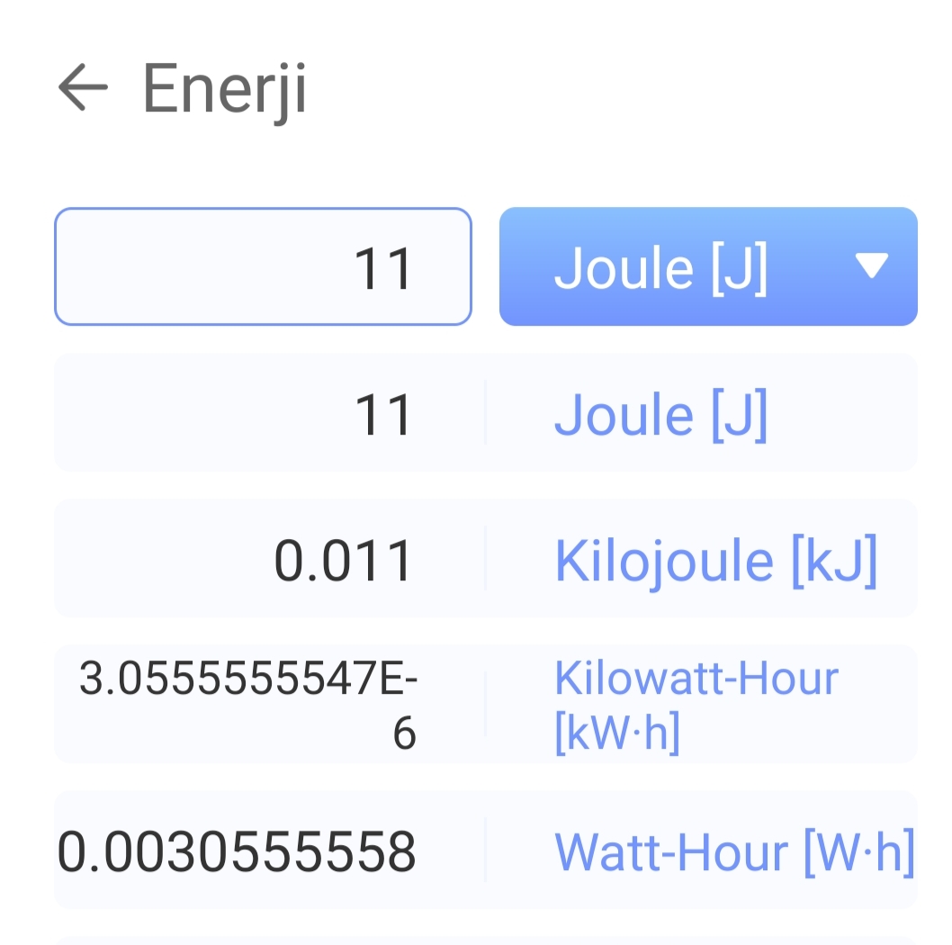

merhaba ,
elimde 100v 2200uF bir kondansatör var . ben bu kondansatörü 10 ohm 10w lık bir dirençle deşarj edebiliyorum buraya kadar sorun yok fakat hesaplama yaptığımda ;
V^2/R = 1000w
yapıyor ama benim direncim 10w , sorum şu ; direnç neden yanmıyor ? ve nerede hata yapıyorum .
detaylı açıklarsanız sevinirim . şimdiden teşekkürler
merhaba ,
V^2/R = 1000w
T=RC den süreyi hesapladığımızda kondansatör 0,022 sn de deşarj oluyor. Sence bu kadar kısa sürede 10w lık direnç yanmak için gerekli ısıya ulaşır mı?
(C*V^2)/2 den kondansatörün aktardığı enerji 11j oluyor . o zaman sorumu şu şekilde değiştireyim ;
bu enerjinin bir direnci yakmayacağını nasıl hesaplaya bilirim ?
11 j ,kaç Wh ediyor ? Deşarj süresine göre kaç watt gerekiyor ?
