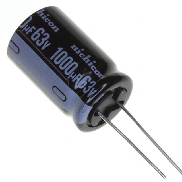

merhaba ustalarım bi konuda bilginize ihtiyacım var arızalı kondansatör değiştirilirken mikrofaratamı dikkat ediyoruz yoksa voltamı malum arızalı kondansatörün aynısından olmuyor elimde.
    29.4 KB · Görüntüleme: 25
Her zaman aynı değerde olmasına özen gösterin.Kapasite değeri çok hassas çıkış vermesi gereken katlarda çok önemlidir. Voltaj değeri ise asla normal değerinden düşük olmamalıdır. Aksi halde taktığınız kondansatör üzerine düşen yüksek gerilim nedeniyle arızalanacak ve devre üzerinde farklı arızalara sebep olabilecektir.
Kapasite ve kondansatör gerilimi aynı veya kapasite aynı iken kondansatör voltajı daha yüksek olmalı.
Teşekkürler ustam sağ olun
Merhaba. Bazı elektrolitik kondansatörleri değiştirirken;
1-Filtreleme yapılan yerlerde kullanılacak elektrolitik kond.’lerin çalışma voltajı ayni kalıp korunmalı, ancak kapasitesi daha azı olmamalıdır. Ayni kapasitede veya daha fazla kapasiteli olanı olabilir. (Ac > dc trafoyla redresörlü doğrultma devrelerindeki ripılların filtrelemesinde kullanılan mF kapasitesi)
2-SMPS’deki blok elektrolitik kond. ise ayni volt ve mF kapasitesindekiyle mutlaka değişimi yapılmalıdır.
3-Amfi çıkışındaki kullanım amacı dekuplaj amaçlı ise (Hop.’lerden önce arada seri bağlı olanlar) mutlaka ayni voltaj ve mF değerindekilerle değişilmelidir.
4-Astabil multivibratör devresi gibi zamanlama yapan direnç gibi elemanlarla birlikte kullanılyorsa mutlaka ayni voltaj ve mF değerlisiyle değişilmelidir. Aksi durumda zaman ayarı (Flip-flop’un çalışma sıklığını /çalışma frekansını) değiştirmiş oluruz.
5-Güç transistörleriyle sürülen bazı osilatörlü inverter devrelerinde (26 khz gibi) kullanılan çift kutuplu elektrolitik kondasatörler ayni volt ve ayni mF değerinde olanlarıyla değiştirilmelidir.
6- "RC" zaman sabitesine göre çalışan bazı zamanlayıcı devrelerinde (Merdiven otomatiği, zaman ayarlı zamanlayıcı devreleri, vb.) elektrolitik kondansatörün volt ve mF değeri ayni seçilip öyle değiştirilmeldir. Kolay gelsin
değer önemli. ama voltajının devrenin çalışma geriliminin 1.5 katı olması önemlidir. olmadı 1.2 katı
yani devrenin çalışmasından hiç olmasa 1 volt fazla olsun.
elinizde yoksa aynı kondansatörü internetten sipariş edin.
