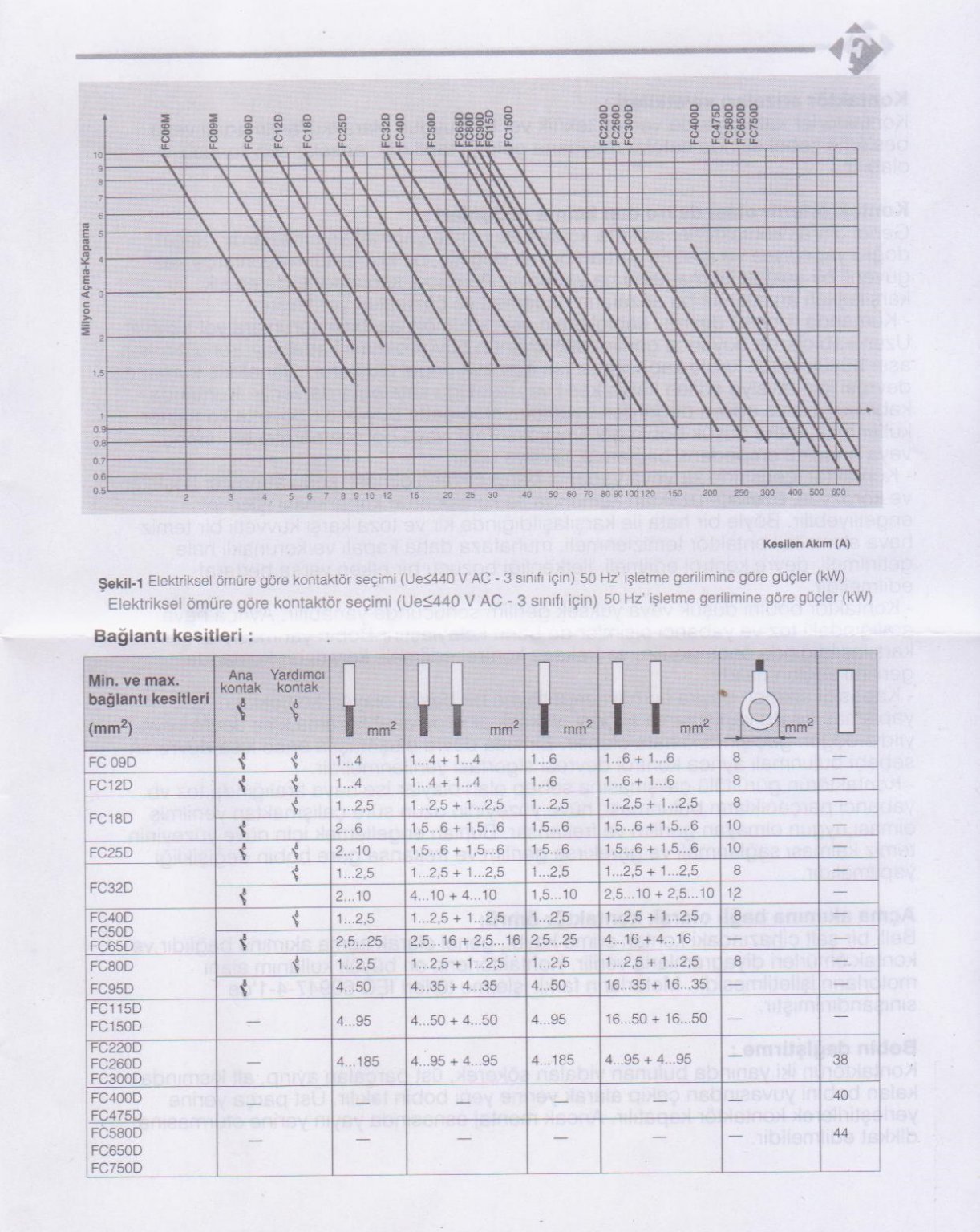

ARkadaşlar cümleten selamun aleyküm.
Aşağıdaki resim bir kontaktörün kullanma klavuzundan alınmıştır.
Resimdeki grafik nedir ve nasıl yorumlarsınız ? Şimdiden teşekkürler
o kadar akım geçerken kontaktör kaç kere aç kapa yapabilir. ömürü nasıl kısalıyor gibi bir grafik sanırım.
Alttaki yatay sütun kaç amperde açma kapama yapacağını gösterir. Soldaki dikey sütun kaç milyon kez açma kapama yapacağını gösterir.
Örneğin: 60 Amperde 4 milyon küsür kez açma kapama ömrü olsun istiyorsan FC150D kontaktörü kullan diyor.
Grafiğin yan kısımlarında göstermiş zaten kesilen akım ile kontaktörün kaç defa açma kapama yapacağını gösteren bir grafik. Mesala FC18D kontaktöründen 8A geçirirsen kontaktör 6 milyon defa açma kapama yapabilir. 18A geçirirsen 1.5 milyon defa açma kapama yapabilir
