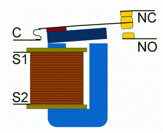

Aşağıda bir röle animasyonu görüyorsunuz.
Rölenin içerisinde hareketli parçalar var. C ucunu Nc ve NO uçlarına birleştiren uçlardır. S1 ve S2 uçlarına kontrol voltajı geldiğinde kontak konum değiştirerek yolu değiştirir. Kontaktörde bu mantıkla çalışır.
Umarım görsel sizin için daha açıklayıcı olur.
Bence senin karıştırdığın nokta şu ki herkes bunu karıştırır. Kontaktörün bobin ucuna girdiğin faz ucu onun kontak uçlarını elektriklendirmez. Bobin ucuna faz verince kontak uçlarında faz olmaz. Kontak uçlarınada ayrıca faz vermen gerekir. Bobin ucunun fazı ayrı kontak uçlarının fazı ayrıdır. Yukarıdaki şekilde görüldüğü gibi S1 ucuna faz giriyoruz. S2 ucuna nötr giriyoruz. Resimdeki C ucuna ayrıca bir faz daha getirip NC veya NO kullanarak çalıştırmak istediğimiz elemanın faz ucuna gidiyoruz. İyi çalışmalar kardeş...;););)
Çok teşekkür ederim abi aynen karistirdigim bobin uçları ydi çok sağol
