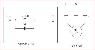

Evimdeki elektrik panosunda kablo takibi yaparken siemens kontaktörün (3tf4110) a1 ucuna gelen kablonun diğer ucunun açığa çıktı. Bu kontaktöre üç faz giriyor, çıkışlarından 3 faz sigortalara gidiyor. Kontaktörün üzerindeki düğme kalkık olduğundan sigortalara faz geçişi olmadığını görüyorum. Bu düğmeyi basılı tuttuğumda
fazlar geliyor ama bırakınca düğme atıyor. A1 ucunun nereye bağlı olması gerekir? Denemek için sigortalardan birinin fazına bağladığımda kontaktörden büyük bir ses geldi, tavsiye edebileceğiniz bir şey var mı? kontaktör arızalı mı yoksa a1 ucunun doğru bağlantısı olmamasından mı kaynaklanıyor?
mühürleme yap a1 ucunu resımdekı gıbı
a1 ucu bobin ucudur.yani kontaktörün çekip bırakmasını sağlar.o ucu sigortaya bağladığında büyük ses geldi diyosun muhtemelen kontaktör çekti onun sesi,yani anormal bu durum yok ama a1 ucu nereye bağlı olması gerekiyor onu bulman lazım yani bi buton anahtar vb bise var mı panoda bilgi verirsen daha sağlıklı çözüm bulabiliriz
A1 ucuna 220 VAC'nin fazını verin birde kontaktörden çıkan 3 faz sigortaya gitmesin mümkün olduğunca koruma elemanlarını en başa bağlayın :)

Kontaktör a1 ucu bobin ucudur..Enerji verildiğinde kontakları konum değiştirir.
A1 ucuna gelen iletken; buton,pako,zaman saati,adi anahtar vs.
bir başlatma elemanından çıkar..Siz önce bu kontaktörün
kumanda ettiği şey nedir onu belirtin,pano üzerinde yukarıda belirttiğim gibi
buton vs bişey varsa onu belirtin sorununuz çözülür.SLM.
