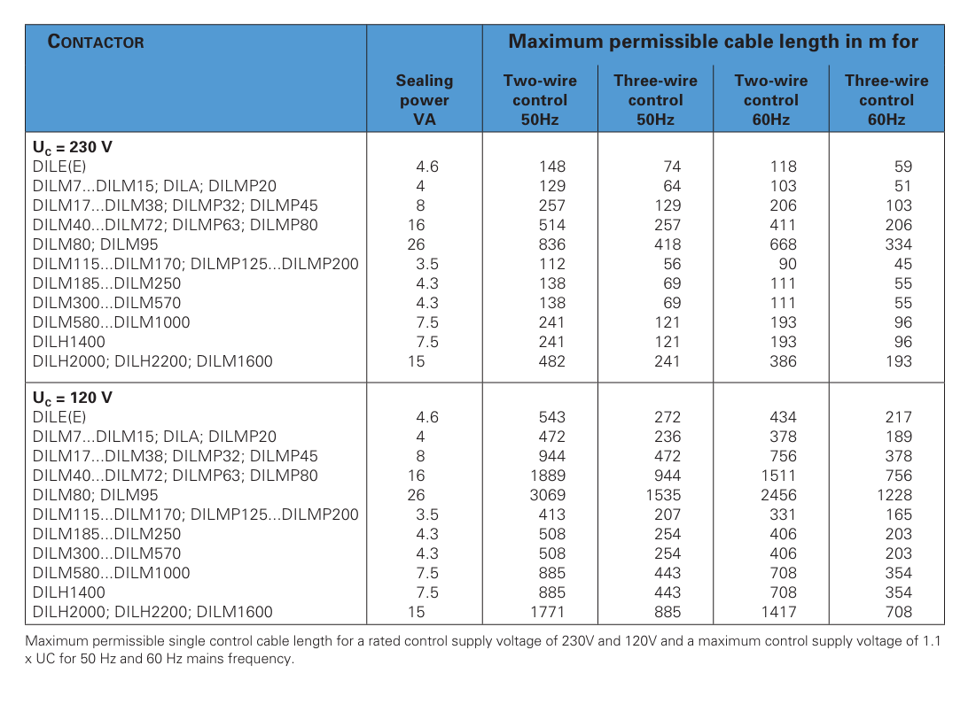

  • Kumanda (bobin) devresi kablolarının aşırı uzun olması bazı sorunlara yol açabilir. Uzun kablolarda, kablo boyunca gerilim düşümünün büyük olması kapamayı zorlaştırırken, aşırı büyük kesitli kablo kapasitansı ise açmaya engel oluşturur.
Teknikten uzak bir aciklama olmus. Ne alaka. Herhalde kilometrelerce kablo kullanmaktan bahsediyorsunuz.
daha önce bi üyemizin yaşadığı sorun üzerine bu konu üzerinde biraz konuşmuştuk. tam yardımcı olmaya çalışırken irtibatı kesmişti.
Uzerinde konusulacak kadar karmasik bir konu degil.
Kumanda devresinde 1.5mm kare kesitli iletkenler kullanilsa fazla fazla soyleyip bobin akimini da 0.5A desek.
10v gibi bir gerilim dusuklugu de kontaktorun kontaklarini yeterince gucle cekemeyecegi kuvvet olustursa
Bu durumda 1.5 luk telden kac metre kullanir ve icinden 0.5A akitirsak iletkende 5v duser sorusunun cevabi aradigimiz cevap olacaktir.
5/0.5=10 Ohm.
Hesaplamaya bile degmez.
Asiri uzun teknik bir tabir degil. Sicak soguk gibi belirsizlik iceriyor.
5/0.5=10 Ohm.
size göre karmaşık olmayan bu konu yüzünden sahada telef olan insanlar var. yine bu kapasitif etki yüzünden bilim-bilimsel diyerek bağnazlığın kör kuyularında boğulmaya çalışılmayız inşallah. bi anten kuntin zorlamasına daha yüreğim dayanmaz o yüzden iki dokumanı lütfen bi daha inceleyin.
adamlar hesaplamaya değer bulmuşlar ki kontaktör bobinleri için maksimum kablo uzunluklarını tablo haline getirmişler.

Triac ile kontaktor surulmeye kalkildiginda Triac'a paralel bagli ve genelde degeri 100 Ohm ve 100n olan seri RC snubber Triac kapali oldugu halde kontaktorde viniltiya neden olur hatta bazi kontaktorler ceker.
Kablolar cok uzayip kapasitif etki olusturursa benzer durum olusur tabiki. Verdigin tabloya lafim yok.
