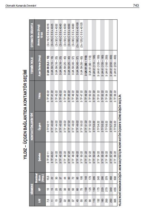

Selam Arkadaslar,
yıldız üçgen kontaktör ve termik değerlerini seçerken yardıma ihtiyacım var. ? Ben şöyle biliyorum yanlışım varsa lütfen duzeltin. Örnek olarak 55 kW bir motoru yıldız ucen yol aldırır isek, kontaktor değeri motor gücünün assagi yukarı 2 katı şekilde seçilmelidir diye biliyorum.
Yani motorunuz ucgen yol aldığında 110 ampere kadar çekebilir. buna istinaden
Ana kontaktor unuz : 60 amper
Üçgngen kotaktorumu 60 amper
yıldızda 40 amper alır isek olayi çözer miyiz?
buna ek olarak motor korumayida 132 amper seçebilirmiyiz?

Telefonumun otomatik klavyesi kurbanı oldum kusura bakmayın. Bu tabloyu biliyorum. sadece şunu merak ediyorum. Ana kontaktor ve üçgen kontaktör akım yükünü paylaşıyor mu? Yani normal şartlarda 55kw lik motor için 110 amper kontaktor gerekmekte bunu yıldız üçgen şeklinde yol aldırır ise, Ana kontaktoru ve üçgen kontaktöru 55 amper mi sevmeliyiz?

Hiç kimse birsey paylaşmıyor. Motor üçgen çalışma da ana kontaktor ve üçgen kontaktorden geçen akımlar aynı, bu yüzden kontaktorler de aynı . Tabloyu inceleseydiniz farkederdiniz. Bu yolverme sistemleri demeraj akımından kacabilmek için. Yıldızda nominal akımdan üç kat daha az akim çeker motor. Demeraj da ona göre olur.

Mantığım almıyor neden yüksek amperi kontaktor seçimi yapıyoruz. Mesela 4kw Bi motor ucgen yada yizdiz üçgen baglabilir. direk üçgen bağlar ise 8 amper kontaktor yeterli oluyor ama yıldız üçgen yolverir ise neden ana kontaktoru ve üçgen 8 amper seviyoruz 4 - 4 seçer ise yeterli olmaz mı?
Şebeke kontaktoru= 0.58 x motor anma akımı
üçgen kontaktoru = 0.58 x motor anma akımı
yıldız kontaktoru = 0.33 x motor anma akımı
termik role = 0.58 x motor anma akımı
motor koruma şalteri skalası en azından motor anma akımana ayarlanabilmeli.
not: motor anma akım=motor etiket akımı

Siz ana ve üçgen kontaktöru paralel sanıyorsunuz. Üçgen bağlantı hakkında malumatiniz yok malesef.

Yani 55 kW baz alırsak,
Ana kontaktor =68A
şebeke kontaktoru= 0.58 x motor anma akımı
Yani 55 KW motoru baz alırsak, (110 A)
Ana kontaktor : 63.8a
ucgen kontaktor :63.8a
yıldız kontaktor :36.3a
Motor koruma : 63.8 a Şeklinde mu
Ewt motora gider iken paralel değilmi?

motor koruma şalteri= termik ve manyetik koruma yapar=skalası en azından motor etiket akımına ayarlanabilmeli.
termik role= sadece termik koruma yapar=kol akımına göre ayarlanır=motor anma akımı x 0.58
Ana kontaktor ve üçgen kontaktor motor anma akımını paylaşıyor diyebilir miyiz?
