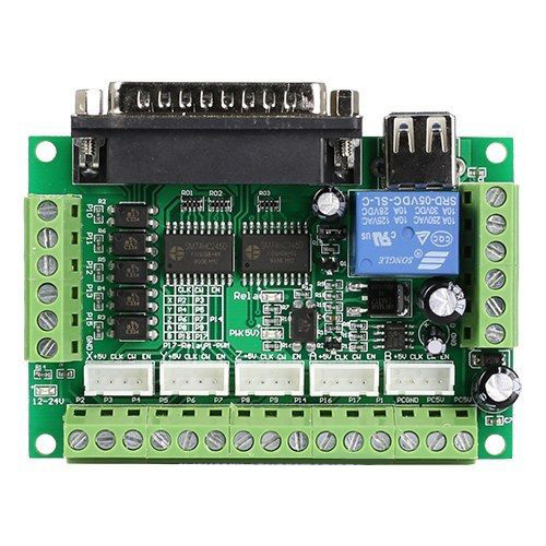

arkadaşlar ekteki yer alan kontrol kartını kullanıyorum.ben gayet memnunn kaldım.sizinlede paylaşmak istedim.spindle için anolog çıkışa sahip.probe ve limit switçh var.tek eksigi home input yok.kullanan varmı forumda bu karttan.

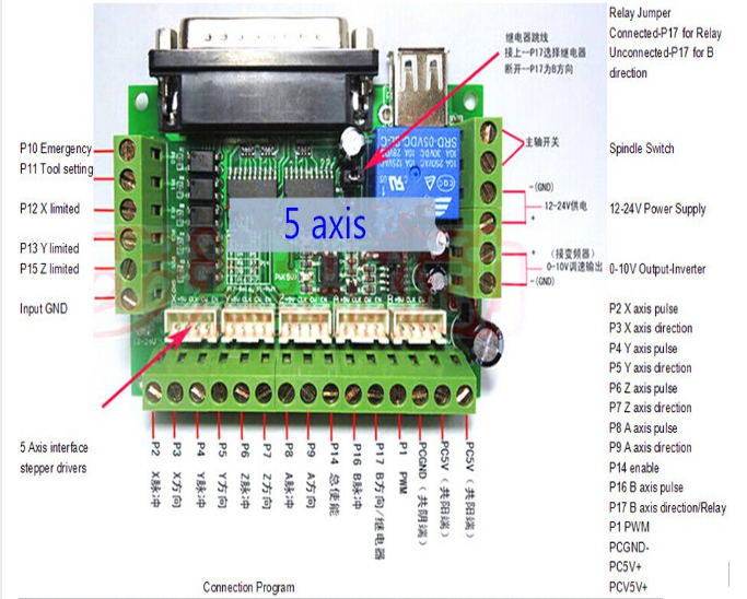

Sanırım aşağıdaki örnek sizin kartınızla aynı yapıda. En ucuz (5-6$) kartlar bu tip.
Bu tip kartları daha iyi tanımanın bizler için önemli olduğunu düşünüyorum. İnternetten anladıklarımı yazarak, varsa eksik ve yanlışlarımın arkadaşlar tarafından düzeltilmesi ile konunun daha iyi anlaşılmasına çalışıyorum.
Bu kartta paralel portun sınırlaması ile 5 giriş var. Bu girişler istenirse sağdaki 12-24V girişi ile beslenebiliyor. Bunun iki faydası var. Birincisi girişlerin 5 voltan yüksek voltaj ihtiyacını karşılamak. İkincisi ise giriş ve çıkış voltajlarını ayırarak, PC-paralel portun güvenliğini sağlamak. Dijital analog voltaj ayırımı diye de geçiyor.

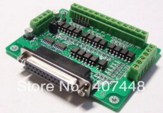

Burada sadece 5 girişin opto (optocoupler-optik anahtar) ile korunduğunu, paralel port çıkışlarının ise opto korumasız olduğunu düşünüyorum. Örneğin daha yüksek fiyatlı aşağıdaki kartta girişlere ilave, çıkışlar için de bir sıra opto (5+12) görülüyor. Opto, sinyalin sadece ışıkla iletilmesini ve voltaj hatalarının izole edilebilmesini sağlıyor. Ayrıca kartların üzerindeki opto hızının, veri iletim hızını da etkilediğini düşünüyorum. Hızı belirleyen (darboğaz) entegreler de olabilir. Kaliteli ve yüksek fiyatlı kartlar için hız bilgisi de verilirken bu kartlar için herhangi bir bilgi verilmiyor.
Yukarıdaki kart 5 eksen olsa da jumper ile P17'yi röleye ayırdığınızda 4 eksene düşüyor.
USB den 5 V alabileceğiniz gibi sağ alt klemenslerden de 5 voltla besleyebilirsiniz.
Yine sağ altta P1 PWM için ayrılmış ayrıca sağda 0-10V için klemensler var. Spindle'a bağlayıp kullanan varsa ve bilgi verebilirse sevinirim.

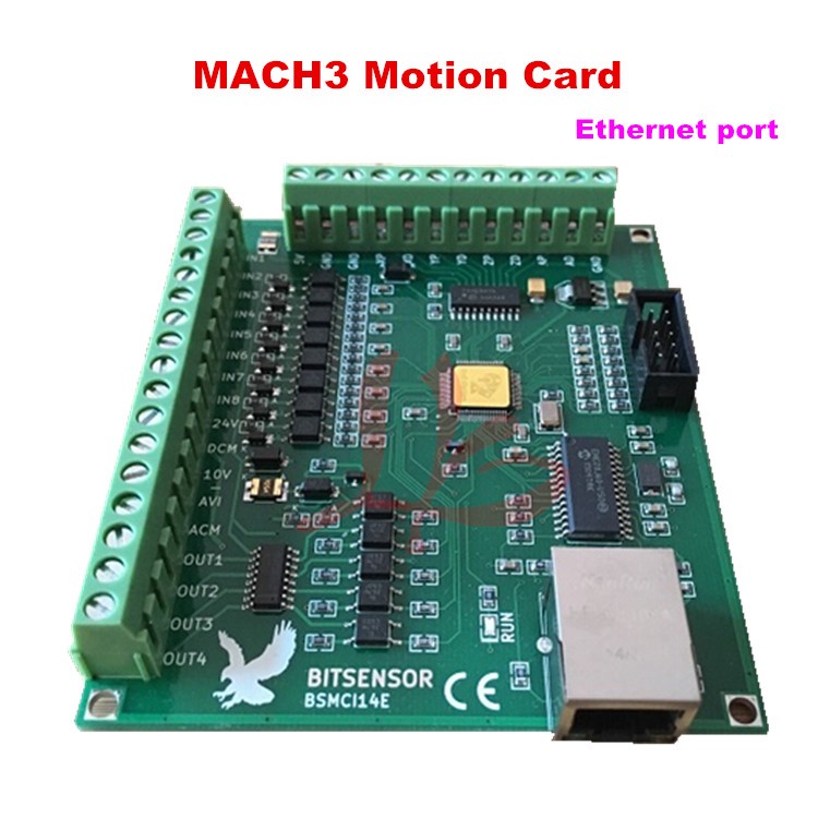

Bu da bu başlıkta kalsın. Kullanmadım. TR'den bir kişi satın almış ama kim acaba "H***l S."
Tek sorun kullanandan yorum bulamadım. BITSENSOR diye bir firmada yok.
Pulse rate: Max 200K (per axis)
Axis number: 4 axis (XYZ axis and a rotation axis)
Digital input / output: 8/4
Hand wheel interface: support
Frequency converter interface: support
Power supply: 5VDC
Power consumption: less than 4W
Application software: Mach3
Data interface: Ethernet
10V AVI çıkışları direk üzerinde..
Fiyat : 60 dolar -> 211,434 TL
