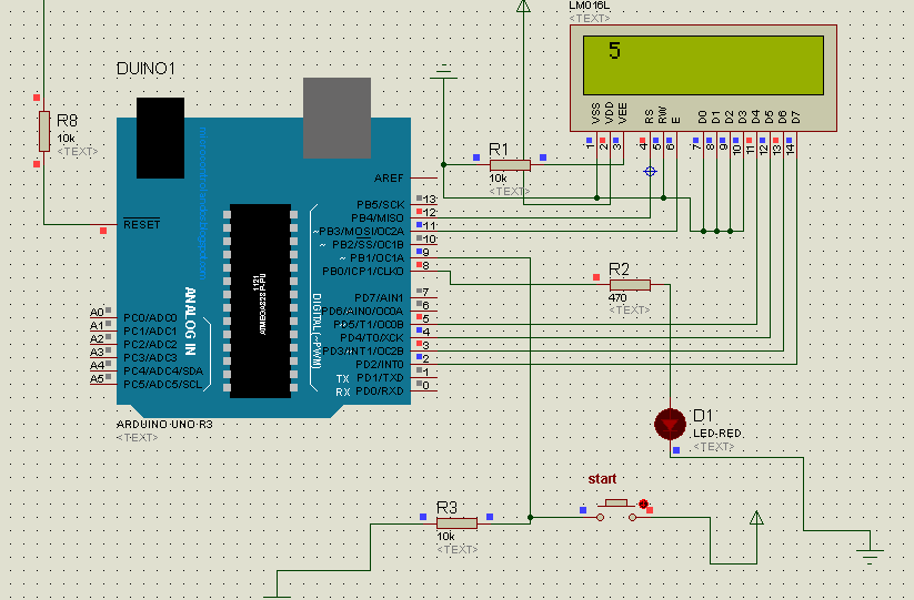

Sayın Berad Bey
öncelikle yardımlarınız için çoook teşekkürler.Tam istediğim gibi olmuş..
similasyonda denedim buton bastığımda kronometre saymaya başlıyor fakat bu arada buzer aktif oluyor. 60 dk olduğunda buzer sıfırlanmıyor. devamlı yanıyor.
aşağıda simulasyon resmini yoluyorum..
şimdiden teşekkürler.

Sayın Berat Bey Kardeşim ...
Sonunda biraz uğraşlar birde sizin sayenizde istediğim gibi çalıştırdım. Valla bu yazılımı için bir aydan beri uğraşıyorum ne diyeyim Allah başımızdan sizleri eksik etmesin amin. Ben son halini aşağıda sizlerle paylaşmak istiyorum fakat sizleri yine rahatsız edeceğim sabırlarınız ve her şey için teşekkürler..
