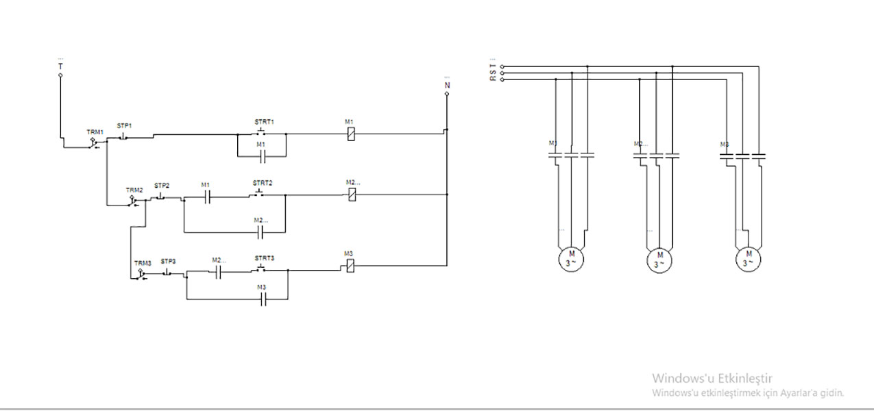

25.Her motor ayrı başlatma ve durdurma butonlarıyla çalıştırılıp, durdurulacaktır. Her motor, kendinden önceki motor çalışmadıkça çalışamayacaktır. Yani birinci motor çalıştırılmadıkça ikinci, ikinci motor çalışmadıkça üçüncü motor çalıştırılamayacaktır. Her motor için bir aşırı akım rölesi kullanılacak ve röle kontağı kendi kontaktör devresine bağlanacaktır. Hangi motorun aşırı akım rölesi atarsa, o motor ve ondan sonraki bütün motorlar duracaktır.
Problemi çözmekte yardımcı olur musunuz
Sürekli çalıştırma yap ilk motora birde röle ekle no sundan ikinci motor kumanda fazı nı geçir 2.yede bir röle aynı işlemi yap böyle devam et
devamını kendin yapabilirsin..

Yanlız her motor kendi başlatma ve durdurma butonu ile diyor her motor dan önceki stop butonu ile gerisindekini durduruyor ben mi yanlış anladım ?
Soru metninden farklı çalışma şekilleri algılanabiliyor.
Termik kendinden sonrakileri durdursun, bir önceki motor çalışmadan sonraki çalışmasın, Stop butonları sadece kendine ait motoru durdursun şeklindeki çalışma devresi...
-Her bir motorun start stop devresini kur.
-2.motorun kontaktorune giden bobin ucunu 1.motorun kontaktorunun acik ucundan gecir.
-3.motorun bobin ucunuda 2.kontaktorunun acik ucundan gecir.
- sistemi sirasiyla yaparsan dedigin gibi olur.
