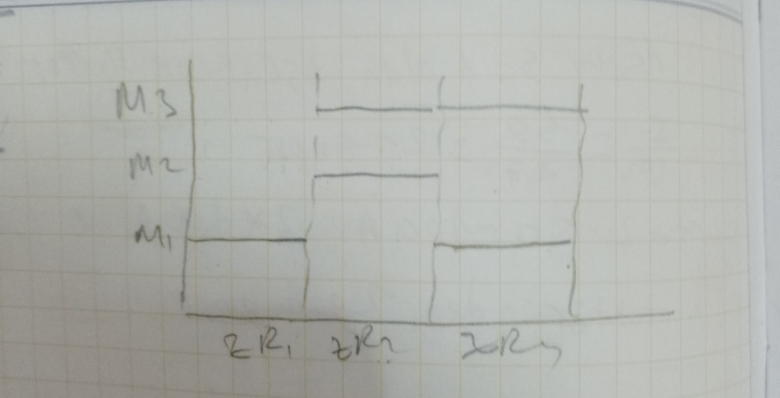

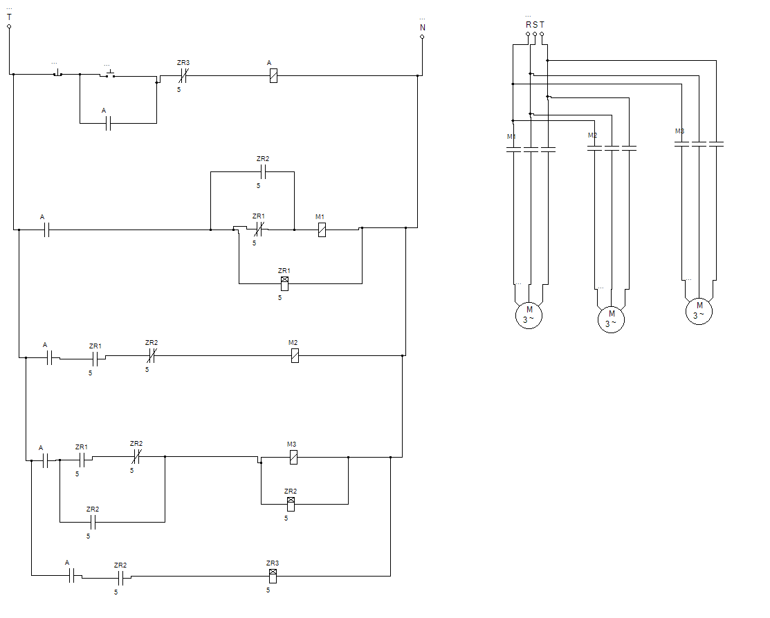

Kumanda devresi olcak zaman rölesi 1 çalışırken motor 1 çalışacak zaman rölesi 2 çalışırken motor 2 ve 3 çalışacak zaman rölesi 3 çalışırken motor 1 ve motor 2 çalışacak şekilde olacak yapamadım yardımlarınızı bekliyorum

hocanın adı okan bingölmü
