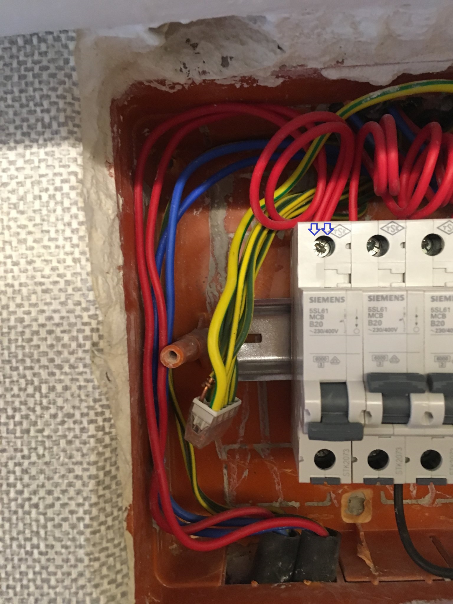

siğorta kutusunun üstten ve alttan eğimli kabloların giriş ve çıkışı gösteren foto yayınlamanız .
faz dağılımı ?
siğortalar yüksek geldi ?
siğorta fazlaştırma yapma durumu ?
kablo kesitleri ?

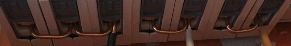

Alttan ve üstten eğimli fotoları paylaşıyorum.

ilk önce siğorta kutusu düzenlenmesi yapın .
bakınca soldan
tam göremedim ama herhalde böyle .
1 faz
20 amper B tipi 2 adet linye ( 2 adet kablo )
20 amper B tipi 1 adet linye ( 1 adet kablo )
1 adet siğorta fazlalaştırma .
2 faz
2 adet siğorta fazlaştırma
3 faz
16 amper B tipi 1 adet linye ( 1 adet kablo )
dikkat edilecek durum
faz düzenlenmesi paylaşım siğorta amper dağılımı ( ilk başta güncel kullanılan ürünler baz alınarak )
tüm siğortaların ürünlerin amper değerlerine göre hesap yapılarak siğortaların takılması .
genellikle siğortalar 10 amper aydınlatma 16 amper priz için kullanılır .
pensampermetre ile hesaba yardımcı olunabilir .
ve ürünleri watt veya amper değerleri .
Sigorta panosunun fotoğrafını gönderiyorum. Tekrar kontrol yaptım ve yeni farkettim ki aynı sigortadan (en soldaki) koridordaki prize de direk kablo çekilmiş. Açıktaki prizin yaklaşık 10-15 cm sağında duvarın arka tarafında banyodaki priz var. Odakladığım iki kanaldan muhtemelen soldaki koridordaki prize sağdaki de ebeveyn banyosundaki çamaşır makinesine gidiyor. Prizler ve kablolar aynı.

sol baştan birinci 20 amper B tipi siğorta
2 linye bağlı gözüküyor
siğortadan çıkan linyenin ( direk hat kablo ) biri çamaşır makinasına gidiyor diyorsunuz .
diğeri boşta sayılacak bir priz mi ? ( kurutma makinası konacak yere yakın mı ?
veya duvarın arasında kalıyor delik açılarak arka kısma alınma durumu ?
20 amper siğortanın değişimi ?
1 . linye 16 amper B tipi siğorta ( çamaşır makinası ) için
diğer siğortalar nereleri kontrol ediyor tesbit edilip siğorta amper değerlerine göre takılması .
Böyle çıplak kablo ile atlama yapmak ne kadar doğru? İşçilik çok basite kaçmış.

Son sigortadan çıkan bir tanesi çamaşır makinası prizine (fotoda görünen prizin 10-15cm sağında duvarın arka tarafında kalıyor) diğer de görünen prize gidiyor.
Velhasıl anladığım kadarıyla panoda bir takım düzenlemeler yapmak gerekiyor. Mevcut durumda panoya ancak bir sigorta ekstra sığabilir. O yüzden altına bir 12lik ek kutu veya duruma göre 2x12 kutu koydurmayı düşünüyorum ortalık biraz düzelince. Yaptırmayı düşündüklerim:
1- Öncelikle topraklama ve nötr kablolarının klemenslerini topraklama klemensi ile değiştirilmesi.
2- 2 linyenin çıktığı sizin de belirttiğiniz 3 sigorta var. Öncelikle yeni kutuya en soldaki sigortayı taşımak. Bu çamaşır makinasına ve sigorta kutusunun sol altında kalan prize gidiyor. Bunların yanına bir de kurutma makinesi için ayrı bir sigorta ve bunlara münferit buradaki arkadaşların önerdiği koruma rolelerinin eklenmesi.
3- Kırma dökme işlerini ek sigorta kutusu ile sınırlandırmak istiyorum. Kurutma makinası linyesi için boylu boyuna kırıp delme, duvarı tekrar kapatma, sıva, duvar kağıdı işleri biraz zahmetli olabilir. -Ancak illa ki gerekirse mecbur kırma dökmeye girişeceğiz.- Bu noktada yinelemek istediğim soru şu ki: -çamaşır makinesi prizine giden borudan (genişliği dikkate alınarak) 3x2.5 lik kablolar geçirebilir diye düşünüyorum- aynı borudan 6x2.5 kablonun geçmesi bir sıkıntı yaratır mı? İllaki yeni bir boru döşemek gerekir mi?
4- Aslında sigortaların giriş çıkış noktaları kolaya kaçılarak ters bağlanmış (alt-üst). Sigorta kutusu eklenmesi durumunda bu durumu mümkün olduğu durumda değiştirmeyi düşünüyorum. Bu durumda bazı linyelerin kablo uzunlukları sigorta altlarına yetişmeyebilir gibi duruyor. Bunlar için ek yapılması sağlıklı olur mu? Yoksa mevcut şekilde kalsa bir sıkıntı olur mu?
