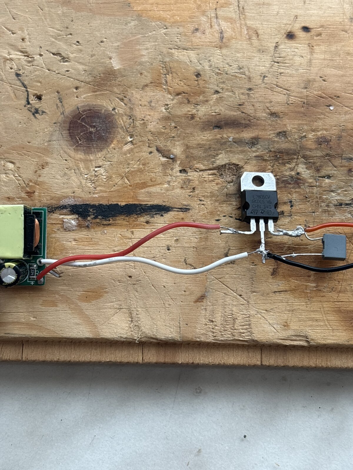

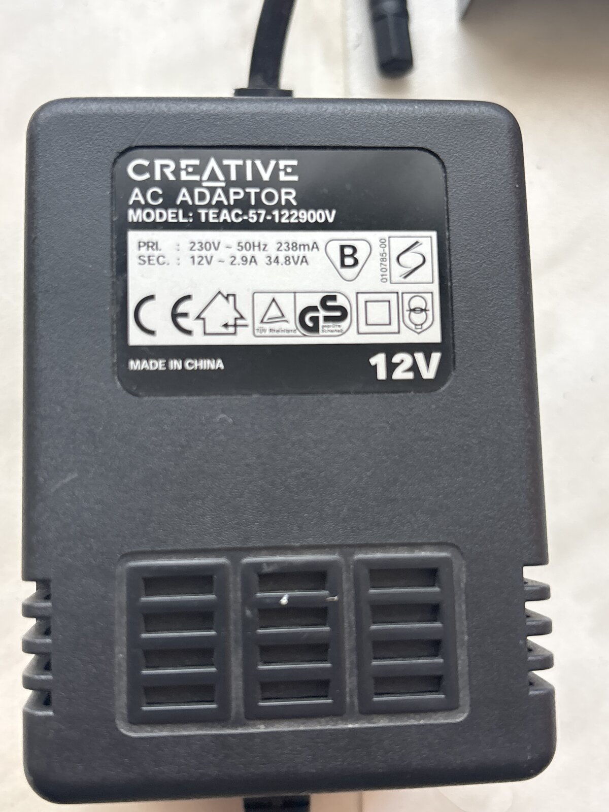

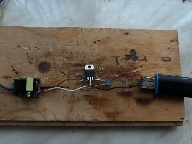

Merhabalar. Foto görüldüğü gibi bir devre yaptım. Gücü 12V 2.9A AC adaptörden alıyorum. Led lambadan söktüğüm devreyi adaptöre bağlayarak DC’ye çeviriyorum. Onu da L7805 ile 5V’a düşürüyorum. L7805’e 330nF bir kapasitör bağlı. Bluetooth’u bağlayınca çalışmıyor. Elektronik konusunda acemiyim, neden çalışmadığını anlamadım.
L7805’i doğrudan bir DC güç kaynağına bağlarsam Bluetooth çalışıyor.
Her iki durumda da L7805’in çıkışından 5.04V alıyorum.
Neden çalışmıyor olabilir? Teşekkürler.

Elimde 470 uF yok ama farklı olarak çıkışta 4.7uF 25V ile denemiştim. Girişte led lamba devresinden 15uF 400V var. L7805 girişinde 16V, çıkışında 5.04V aldım yine ama çalıştırmadı.

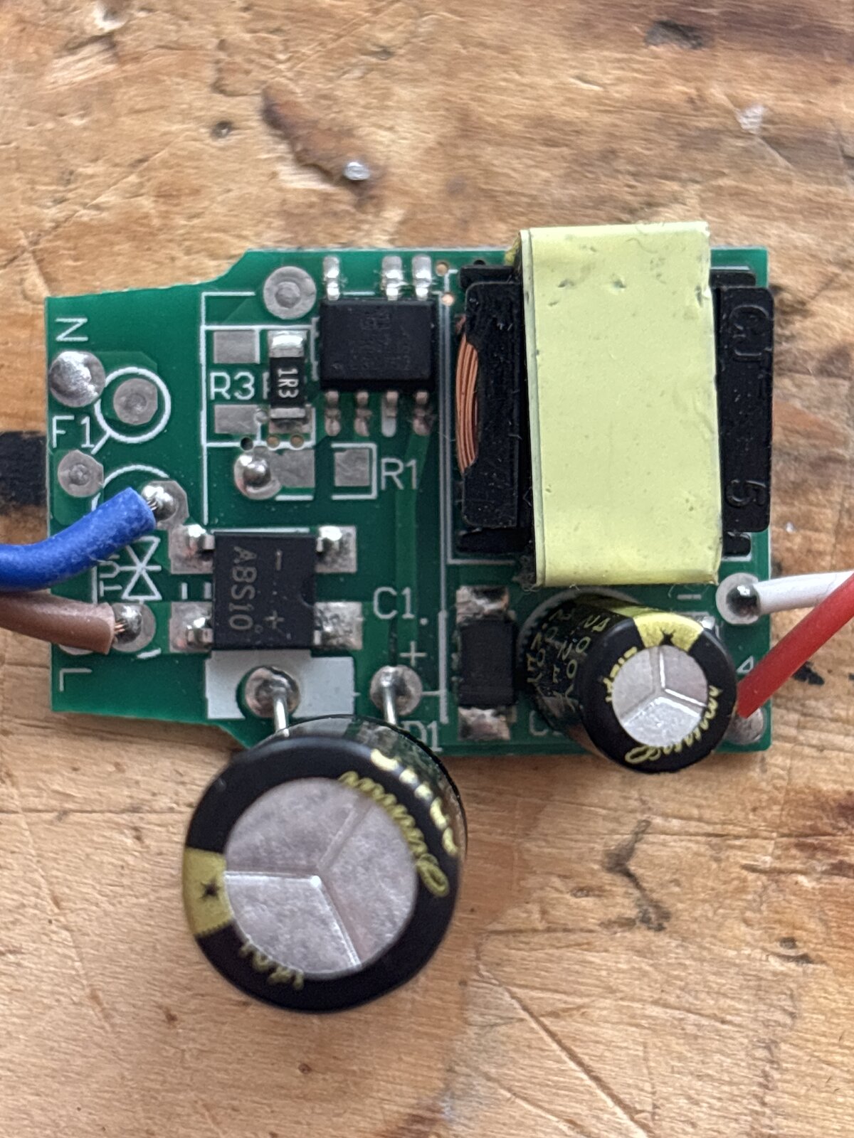

Resimde soldaki devre bir led driver ise onun çıkışı sabit voltaj değil sabit akım kaynağıdır. Boşta 5 volt alıyor olabilirsiniz ancak yükte voltaj sabit kalmaz.
Güç kaynağını sabit voltaj bir güç kaynağı ile değiştirin.
Led driver’da başlangıçtaki köprü diyottan sonraki kapasitörden çıkış alıp denedim, yani akım regülasyonu yapmadan önce, ama çalışmadı, oradan çalışması gerekmez miydi?
Dediğim gibi led driverin kutusu duruyorsa üzerine bakmamız lazım.
Led driverler geniş bir voltaj aralığında çıkış verip sabit akım vermeleri için dizayn edilmiştir.
Mesela 10 - 30 volt 290 mA akım verir.
Ama size lazım olan sabit gerilim 12 volt akım ise devrenizin çekeceği kadar olmalı.
İkinci konu şebeke girişi sonrası köprü diyot ve sonrasındaki kapasitör filtre kapasitörüdür ve voltajı oradan almış olamazsınız. Olmamalısınız!!! Orası 220 voltun doğrultulduğu yer 310 volt dc voltaj vardır. Bu voltaj sizin çalışma limitlerinizin hem çok üzerinde hemde çalışmanız için çok riskli.
Driverin kutusunun resmini ve 7805 e nereden voltaj aldığınızı gösteren birkaç detaylı resim ekleyebilir misiniz? Ne yaptığınızı görelim.

Led driver’ı 12V AC adaptörden aldığım akımı doğrultmak için kullanıyorum. 220V bağlı değil. Yine de riskli mi? 12V çıkışta 16V oluyor.
Driver’ın kutusu yok, önceden led lambadan sökmüştüm. Fotoları ekledim.

Daha basit düşünün, 12 v ac adaptörünüzü bir köprü diyot ve 1000mf bir kondansatör ile doğrultun, 7805 e verin çalışır. 7805 çıkış katında filtre kondansatörü var, giriş kısmında da olursa iyi olur.
