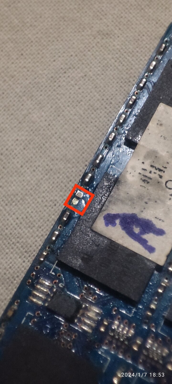

Arkadaşlar herkeze hayırlı forumlar dilerim.
Bugün bit pazarından çok uygun fiyata 2 adet 4 gb DDR3 ram aldım. Fakat dikkatli bakınca bir tanesinin üzerindeki smd kapasitör olduğunu düşündüğüm elemanlardan birinin yamulup kopmak üzere olduğunu gördüm. Yeniden lehimlemek istedim ancak daha dikkatli bakınca ucunun kırık oldugunu anladım. DDR3 laptopum yanımda olmadığı için ramlari henüz deneyemedim ancak bazı internet sitelerinde kapasitörlerin bazen kopsa bile ramlarin çalışabildiği yazıyor. Asıl sorum, eğer çalışmazsa ben bu bileşeni başka bir ramdan aynı boyut ve ölçü ve renkte söktüğüm parça ile değiştirebilir miyim değerleri aynı mıdır? Yoksa değerini nasıl öğrenebilirim?

Kırık kapasitor eğer besleme hattının kapasitörü ise bu şekilde takınca çalışır eğer data kapasitörü ise çalışmaz veya hatalı çalışır kapasitörün + bacağı ile diğer aynı boydaki kapasitörler in + bacaklarıni ölçü aletine empedans olarak ölç kisadevre gibi görürsen. Çok sayıda paralel kapasitör var ise besleme kapasitörü dür.takmasan bile çalışır hata vermesi çok zor olur.1 tane kırık varsa data kapasitörü ise tam doğru kapasitede kondansatör koyman gerekiyor

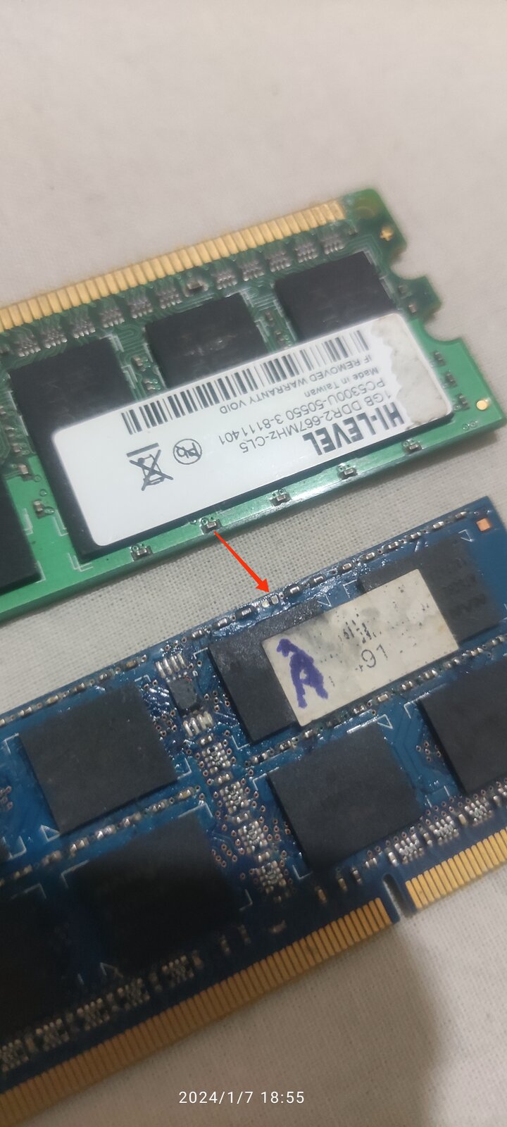

Çok teşekkür ederim değerli yorumlarınız için. Ne yazık ki amatör sayılırım osiloskopum yok empedans ölçümü için. Elimde aynı ramin 2 gb lık versiyonu da var herşeyi aynı kapasite farklı. Acaba ondan söküp taksam olur mu? henüz denemek için pc bulamadım

Multimetre ile diyot kademesinde gördüğün değerden bahsediyorum empedans derken değerleri ters prop ölcmen gerekiyor kırmızı probu şaseye deydir
