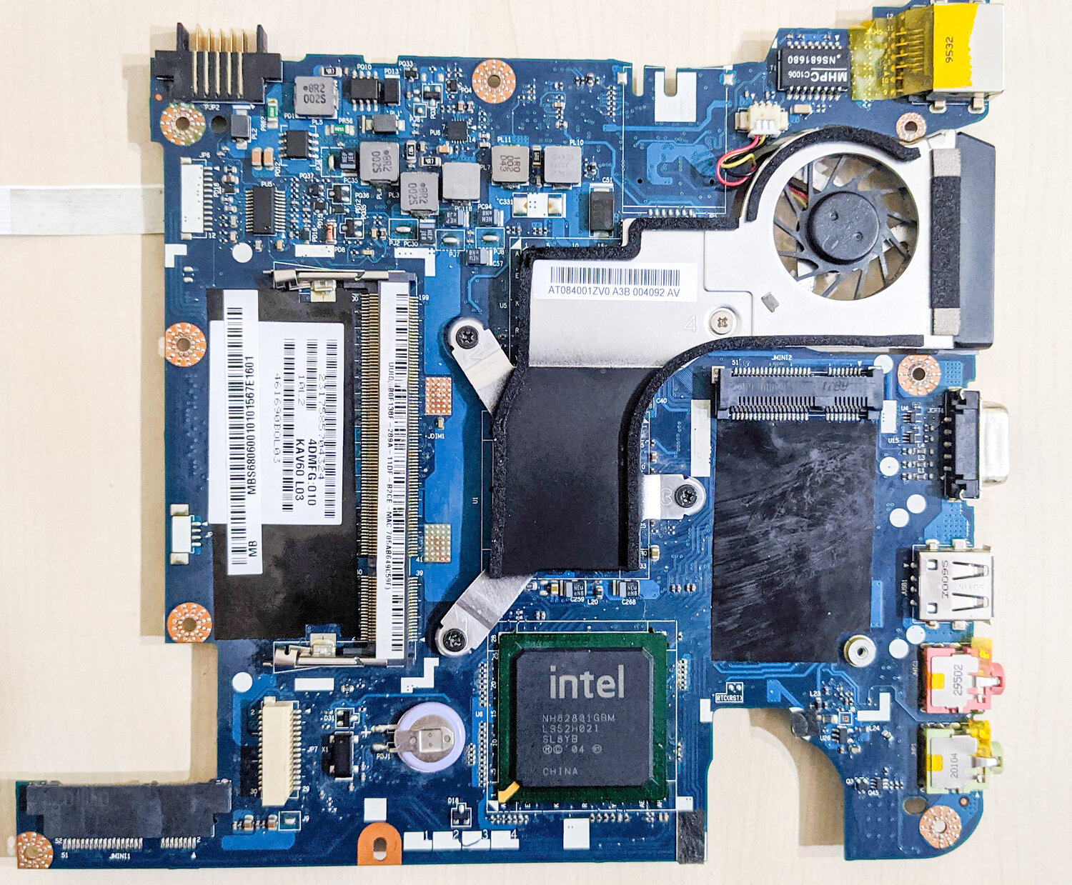

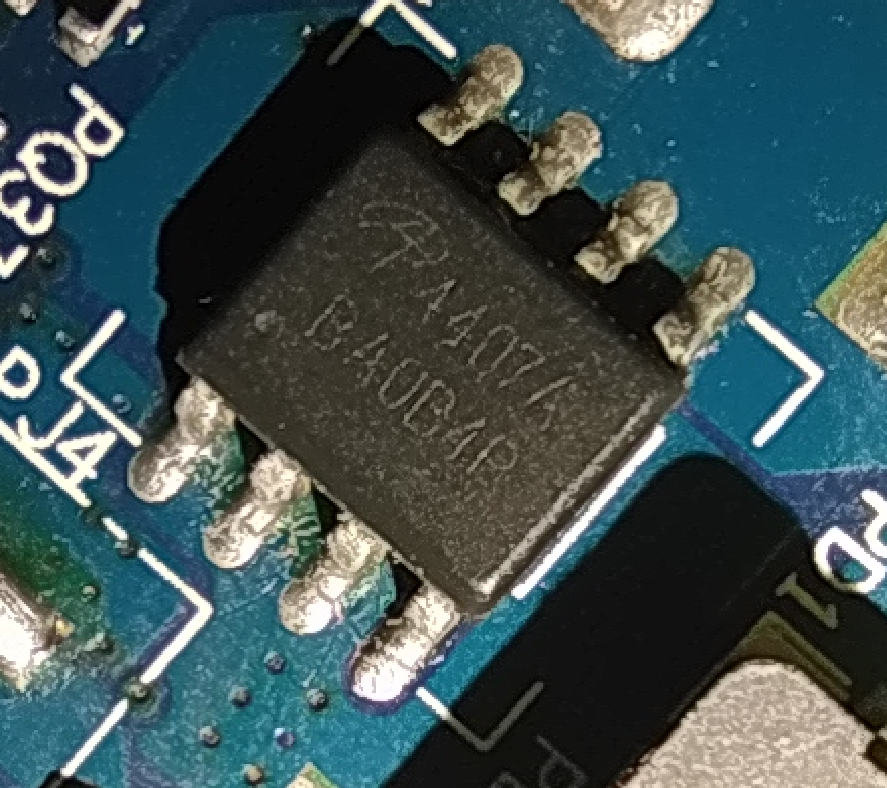

Merhaba KAV60 LA-5141P isimli anakart tetik almıyor. Ölçüm yaptığımda fotoğrafta işaretli kırmızı bacaklardan 19v alırken, mavi bacaklardan 0.1v gibi değerler ölçtüm. Sorun bu parçadan mıdır ? Eğer değilse başka nereye dikkat etmeliyim ? Teşekkürler.

O elemanın :
* ismini fotodan göremedim
* Ne normal , ne de normal değil, diyemem
O elemanın :
hocam aynı parçadan bir tane daha var yanında, onun giriş ve çıkışı 19v
PL4 bobininde 5 volt
PL3 bobininde 3 volt görmen gerekir.
Onları kontrol et bakalım
Kartın arkalı önlü resimini de atabilir misin?
hocam aynen o değerleri gördüm
    618.7 KB · Görüntüleme: 13
Tahminim tetikleme kartında problem var gibi. Direk 19v verip denemek lazım.
