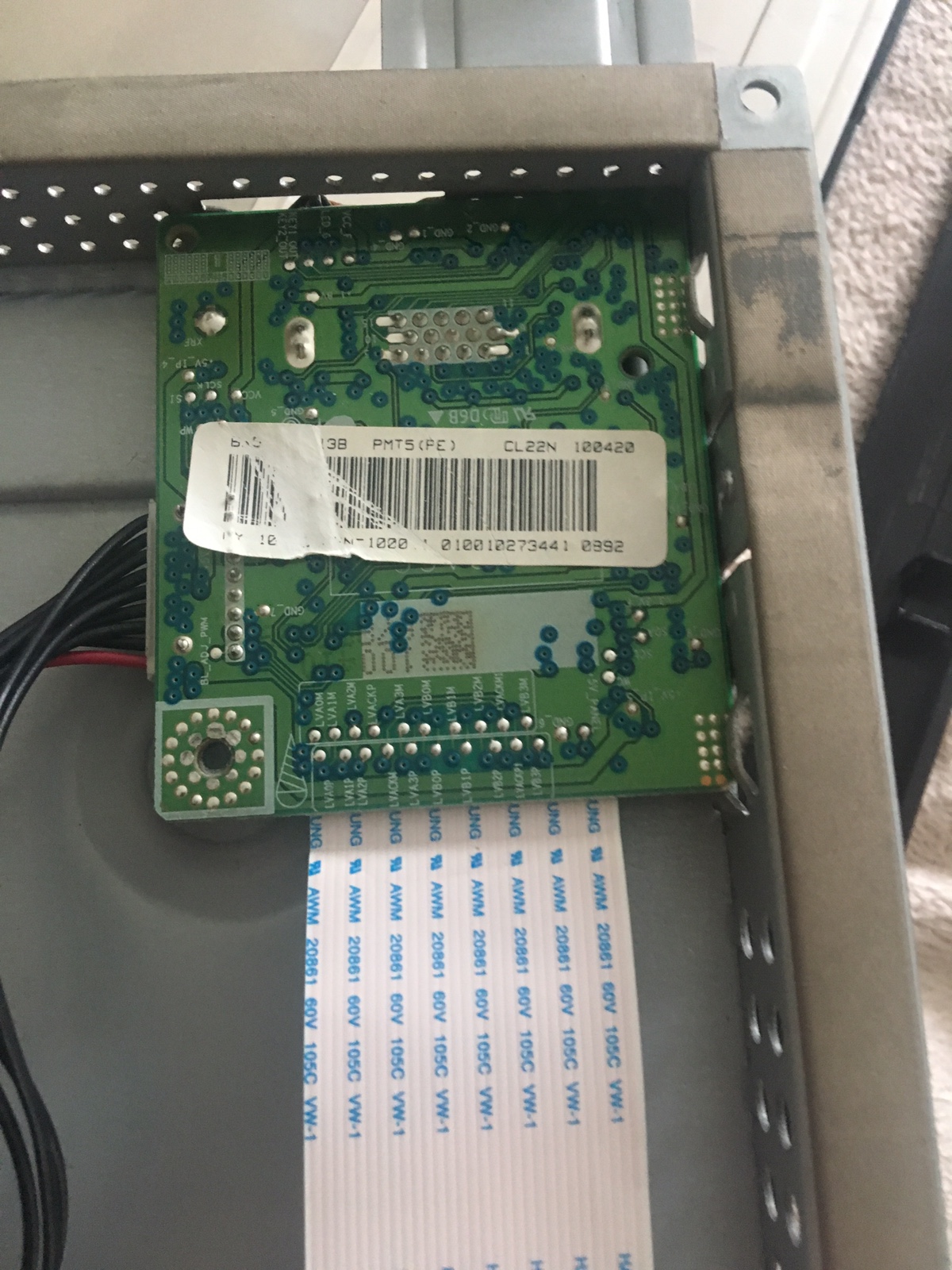

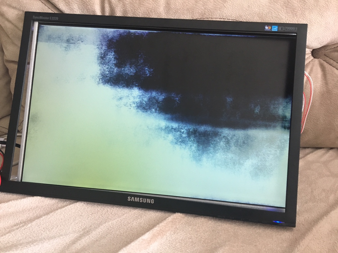

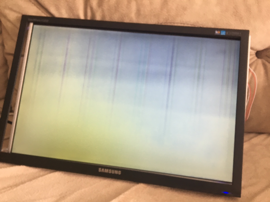

Arkadaşlar merhaba elimde bir lcd monitör var 22” ekranı ilk açtığımda beyaz bi ekran geliyor sonra yavaş yavaş bulutlanarak kararıyor sebebi ne olabilir yardım rica edeceğim. resim olarakta ekliycem

şöyle bi şey olucak eğer soketli ise YIRTMADAN çıkar nazikçe sonra bakır yerlerini silgiyle temizle ama sınav silgisi olacak mavi olandan sonra silgi pisliklerini temizle dua et tak şansın varsa çalışır

İki sebebten olabilir
1 İçerden soketlerden oksitleme ve ya soğuk lehim den kaynaklanabilir
2 kart azasından kaynaklanabilir
bu karttan olabilir mi? flex i silgi ile sildim durum aynı
Flexsi çıkardın değilmi
Panele bağlı olan tarafıda yap
Ozaman yapacak birşey kalmadı ya yeni panel+yeşil görütü kartı*flex monitörden fazla tutar
