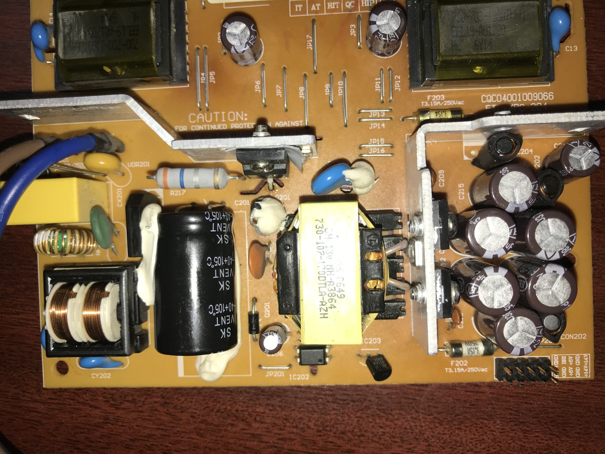

Lcd monitör besleme kartı arızası hk.
300 volt dc olmasi giris kismi calisiyor demek. Trafodan sonra dc olmamasi
1 - pwm entegresi calismiyor
2 - mosfet anahtarlamiyor bozuk olabilir
3 - feedback devresi cikistan bilgi almıyor
En temel sorunlar bunlar.
Hocam kart üzerinde pwm entegresi bulunmuyor ve mosfet kısa devreydi yenisiyle değiştim.
smps trafodan sonraki 3 bacaklı diyotları test ettim çıkartıp onlarda sorunsuz. Bir tek dediğiniz feedback kalıyor onuda ben bilmiyorum öğrenmeye çalışıyorum

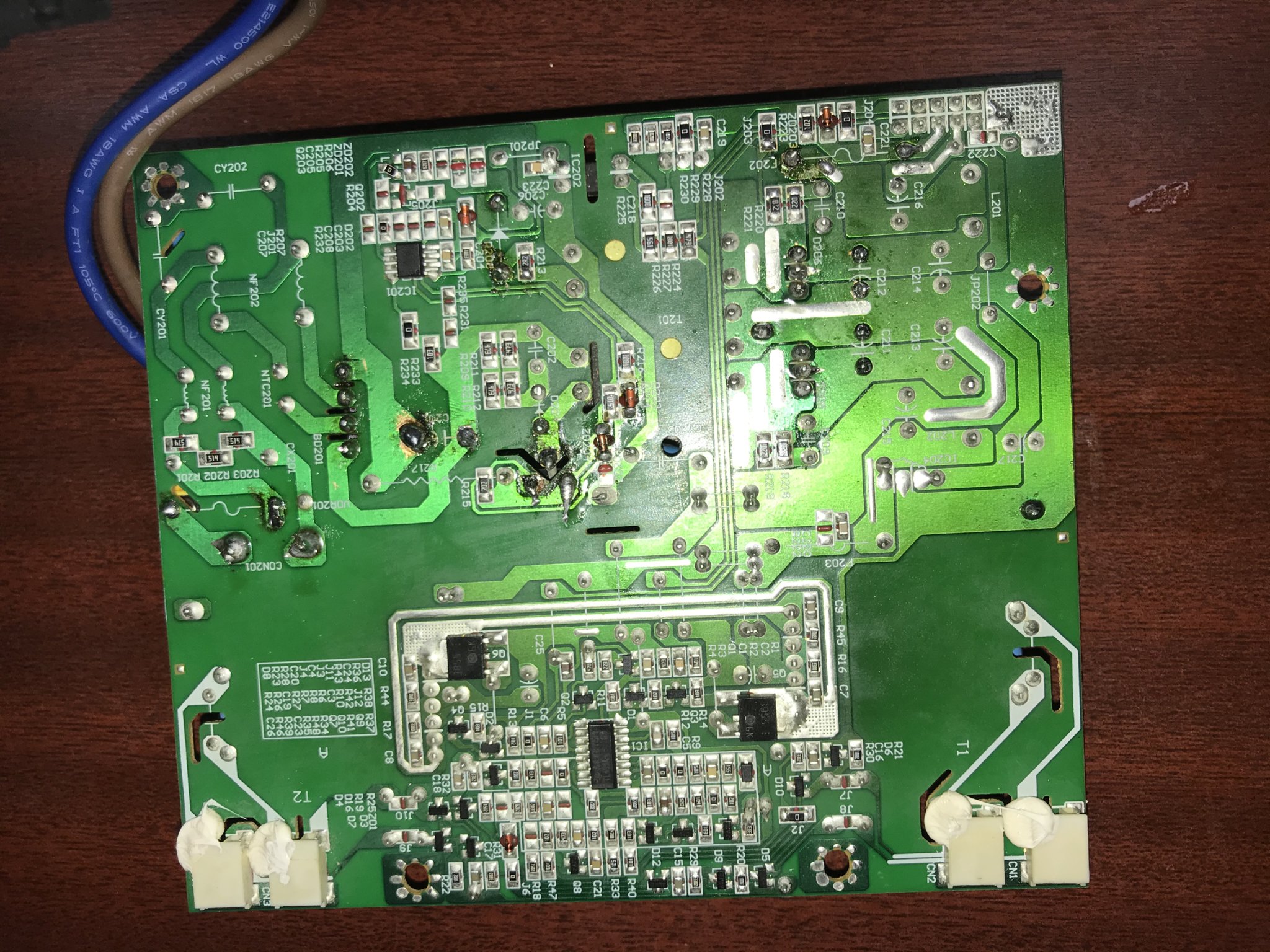

Ek olarak iki görsel daha ekledim bakabilirsiniz
Entegre olmadan bu kart calismaz.
Muhtemelen IC1 yada takip edebildigim kadarıyla ic201 entegresi bu isi yapiyor.
Emin olmak icin mosfetin gate bacagini takip ederseniz suren devreye ulasirsiniz.
Bunda ayrıca 3. Sigorta var F202 ve F203, kontrol ettiniz mi? 2. resimdeki sağ alttaki konektörün yanında yazan voltajlar var mı? IC202 ve IC203 yani Tl431 ve opto geri besleme devresini oluşturmaktadır ölçüp duruma göre değiştirin.
Hocam merhaba,
Dediğiniz gibi entegreleri kontrol ettim ve ufak olan (ld7575) sürücü entegresi arızalı çıktı ve yenisiyle değiştikten sonra sorun kalmadı şuan tüm voltaj değerleri stabil ilginizden dolayı çok teşekkür ederim.
