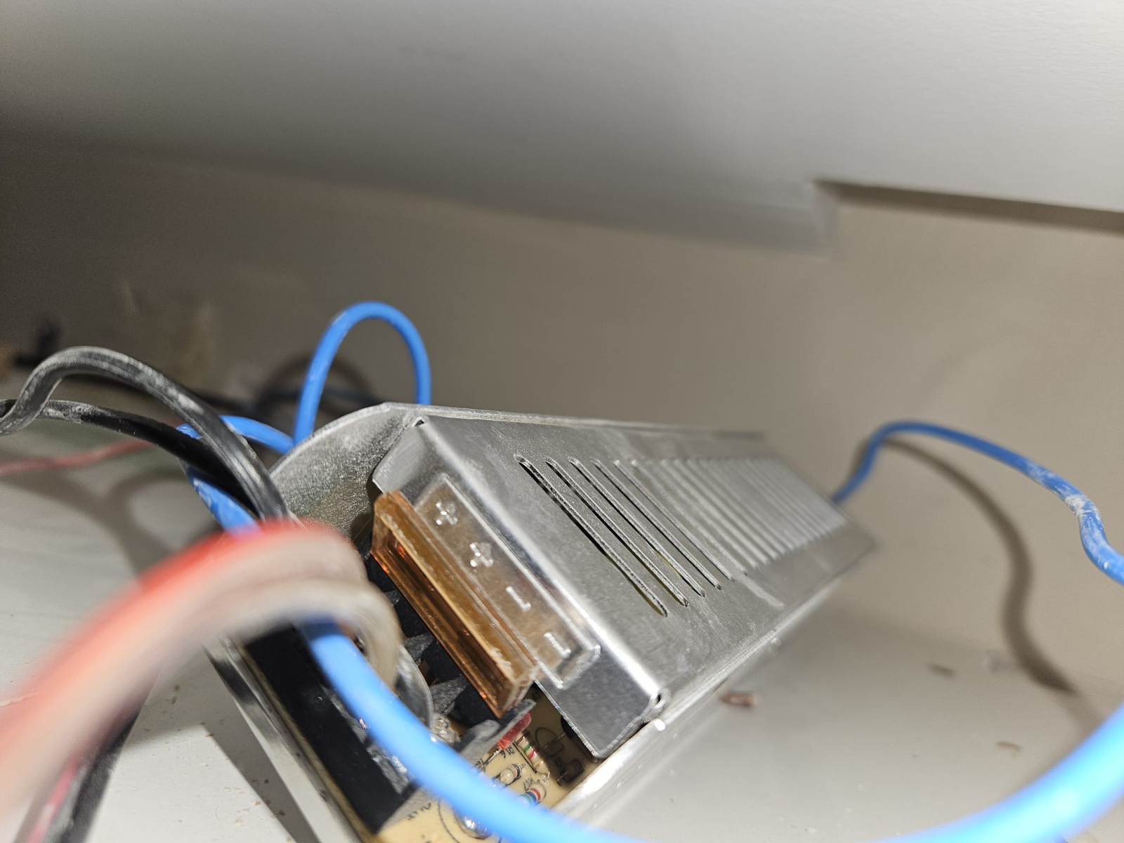

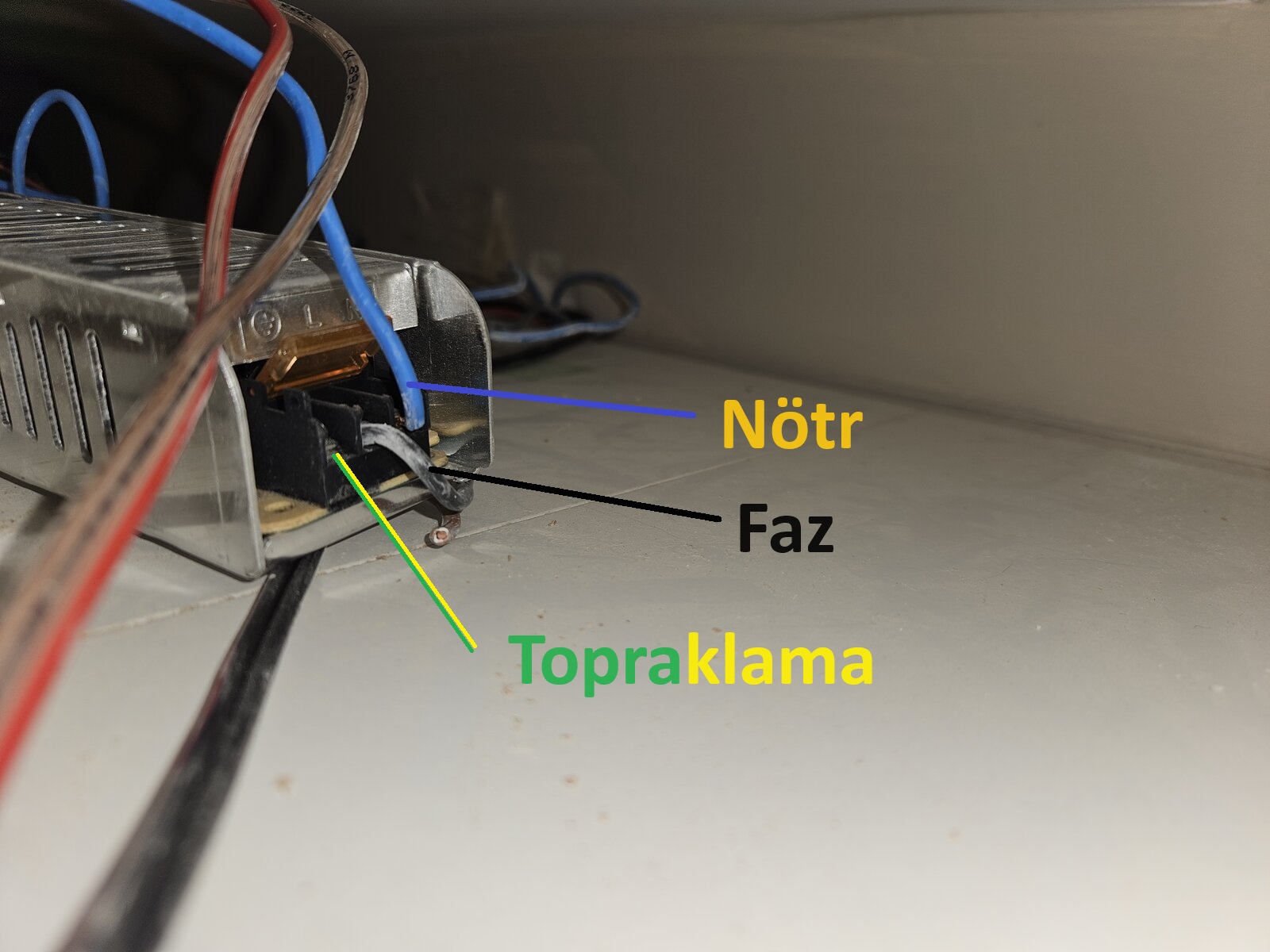

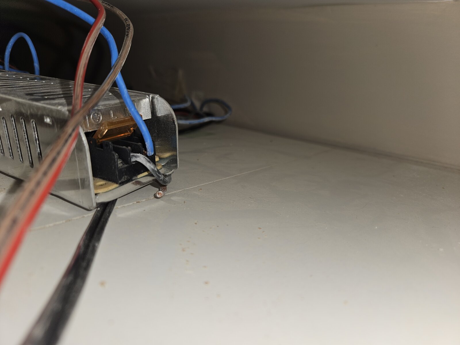

Trafonun diğer tarafından resim ekleyin
Nötr Mavi kabloyu toprak hattına bağlamış olabilirsiniz
Hocam trafoya toprak hatti cekilmemis. Sebebi bu olabilir diye düşünüyorum. En kolay nasil çözerim? Toprak hatti cekip denemem mi gerekiyor acaba?
    137.1 KB · Görüntüleme: 10

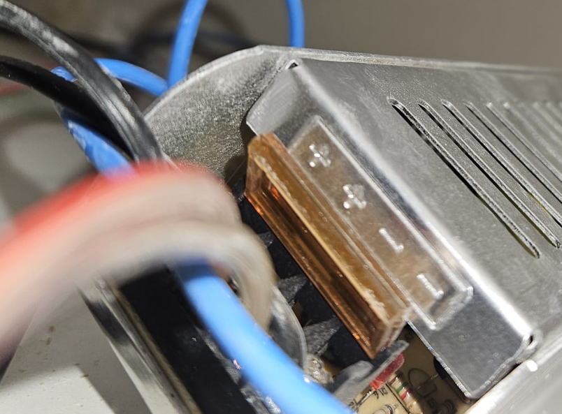

Daha iyi kablo bağlantıları gözükür . yakın ve geniş açı
Diğer kablolar ne neye gidiyor tam gözükmüyor . kablonun biri kesik halde duruyor kahvengi ?
