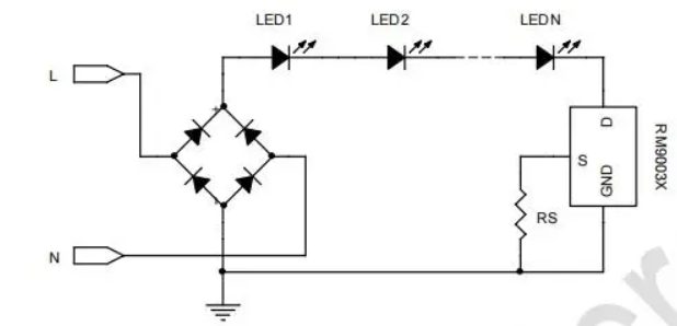

Led lambalar yeni yeni yaygınlaştığı dönemlerde ucuz lambaların içinde saçma sapan devreler oluyordu. Bir köprü diyot, bir dirençten oluşan devrelere rastlamak bile mümkündü kafa karışıklığı da bundan dolayı ama artık en dandik lambada bile bu tür bir tasarımla karşılaşabileceğinizi sanmıyorum çünkü olayı birkaç komponentle çözüyorlar hemde akım ayarlı bir şekilde. Aşağıda örnek bir entegre paylaşıyorum. Yarın bulabileceğim en ucuz led ampülü alıp içini kontrol edeceğim. Testini yaptığım ampülde sanırım powerkey markaydı.
Datasheet : https://iranmls.com/wp-content/uploads/2021/10/RM9003A-Datasheet.pdf

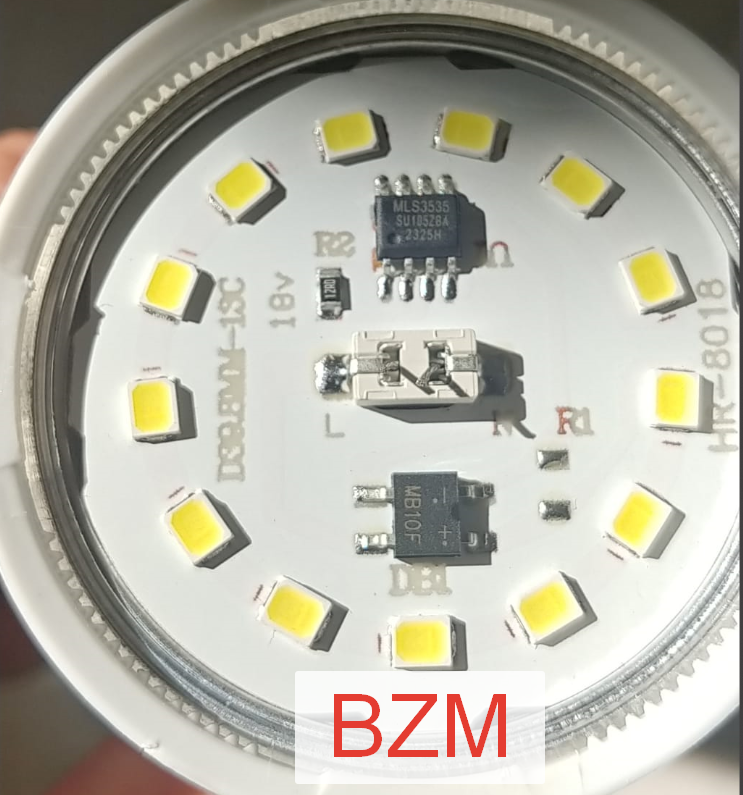

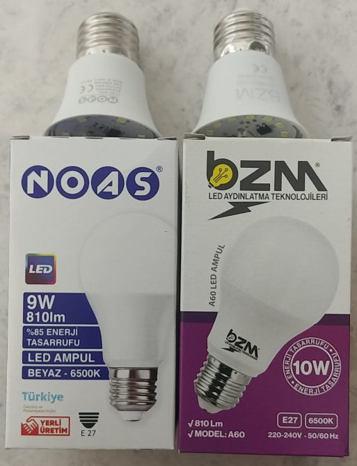

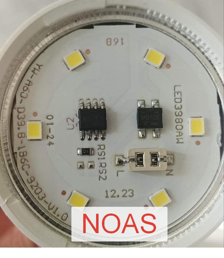

Bulabildiğim en ucuz iki led ampülü aldım.
Noas 16 TL BZM 19 TL.
İkisinin içinde de bir önceki mesajımda belirttiğim üzere sabit akım sürücü entegreleri mevcut. Bağlantı şekilleri de benzer.
Noas ın içindeki chip : 9203E506T
Bzm nin içindeki chip: MLS3535
Kullanılan köprü diyotlar ikisinde de MB10F.
Söylediğim gibi artık en ucuz lambalarda bile devre yapısı bu şekilde, sabit akım sürücüleri kullanılıyor.

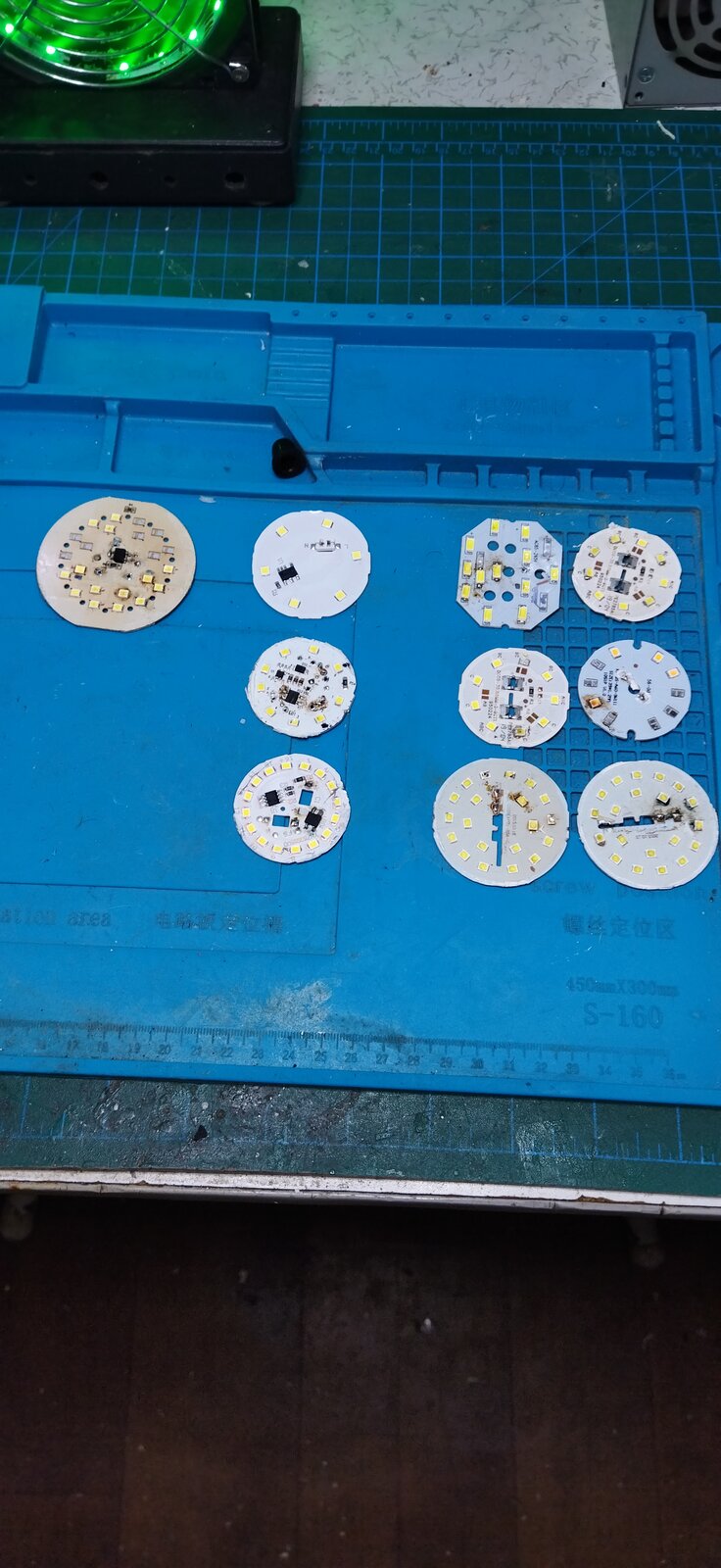

Sol başta ki LED ampul kartı sadece gerilim düşürücü 1 kondansatör, köprü bir kaç SMD direnç ile oluşturulmuş.
Ortadaki 3 kart akım sınırlamalı LED ampul kartları.
Orta üstteki LED karta dikkatli bakarsanız sadece 1 ad. Entegre ve 1 SMD dirençle tasarlanmış LED ampul kartı. Üstteki sokete 220 vac kablolar kıstılıyor.
3 malzeme ile LED ampul kartı :)
Sağ taraftakiler sürücü devreli LED ampul kartları
Belki başka modellemeler de vardır.
Arızalı LED ampuller den çıkan kartları saklıyorum
Bozulan LED ampullere yedek parça olarak kullanıyorum
Sıcak hava tabancası, alttan ısıtma ile SMD ledleri alıp, arızalı LED ampullere aktarıp tekrar kullanılabilir hale getiriyorum.
