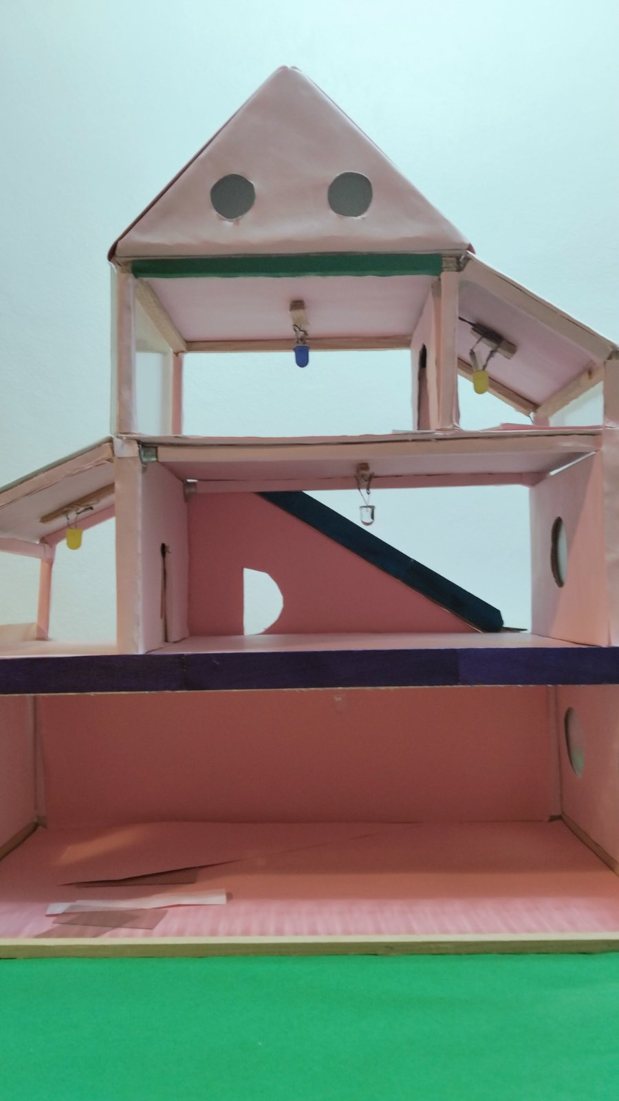

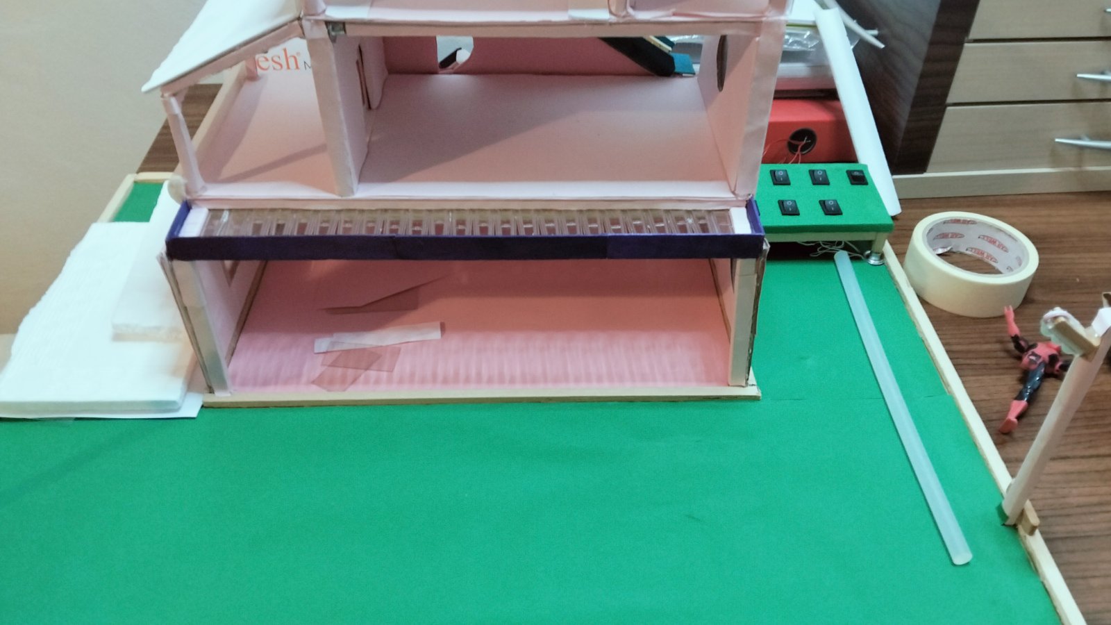

Merhaba. Karton ve ahşaptan evin elektrik sistemini tamamladım. Karaköy'deki satıcıda çırak duruyordu. Ampullerin watt değerini öğrenemedim. 2 adet 9 volt pil kullandım. 4 ampulü bir pile, diğer 2 ampul ve 2 sokak led aydınlatmasını da diğer 9 volt pile bağladım. Her pile 4 ampul bağlamış oldum. Fakat bir sorun var. Anahtarları kapattığımda ampulün biri çok kısık yanıyor. Bağlantıları doğru yaptığıma inanıyorum. Resimde çok kısık olan mavi ampul siyah resimde. Nerede hata olduğunu yazabilir misiniz? Teşekkür ederim.
    40.8 KB · Görüntüleme: 8
    9.9 KB · Görüntüleme: 8
Bağladığınız anahtarın içi kirli ise yada eskiden kullanılmış ise çok düşük te olsa akım geçiriyor muhtemelen.
Bu ledin yanmasına değilde parıldamasına neden olabilir.
Anahtarı temizleyin. Birde anahtarı hangi kutuba bağladınız artı mı eksi mi? İki anahtarı da aynı kutuba mı bağladınız?
Bütün ledlere aynı direnç üzerinden mi çıkış verdiniz? Öyle yaparsanız, yanacak her LED diğer ledlerin ışığını azaltır. Her led e bir direnç bağlanacak şekilde bağlantı yapmalısınız.
Merhaba. Sn. morbeyaz; çok kısık yanan LED devresini iyice gözden geçirin, anahtar kullanılmış veya eski ise onu mutlaka yenisiyle değiştirin. Eski ON/OFF anahtarlarda kontak yüzeyi dirençleri fazlaca yükseleceği için bu tür sorunlara yol açması her zaman kuvvetle muhtemeldir. Bir de LED ampulleri çok düşük mA kaçaklarıyla bile kolayca ışımalar yapar, çok hafif yanar, tam yanmasa bile. Eski anahtarların kontak yüzeylerine yakın biriken toz, kir, vb. yabancı maddeler çok düşük mA seviyesindeki kaçak akımlarla bile LED'e akım akıtıp onun hafifçe parlamasına neden olabilir. O yüzden de çok eski anahtarları önemli sayılabilecek projelerinizde kullanmamaya çalışın. Kolay gelsin.
